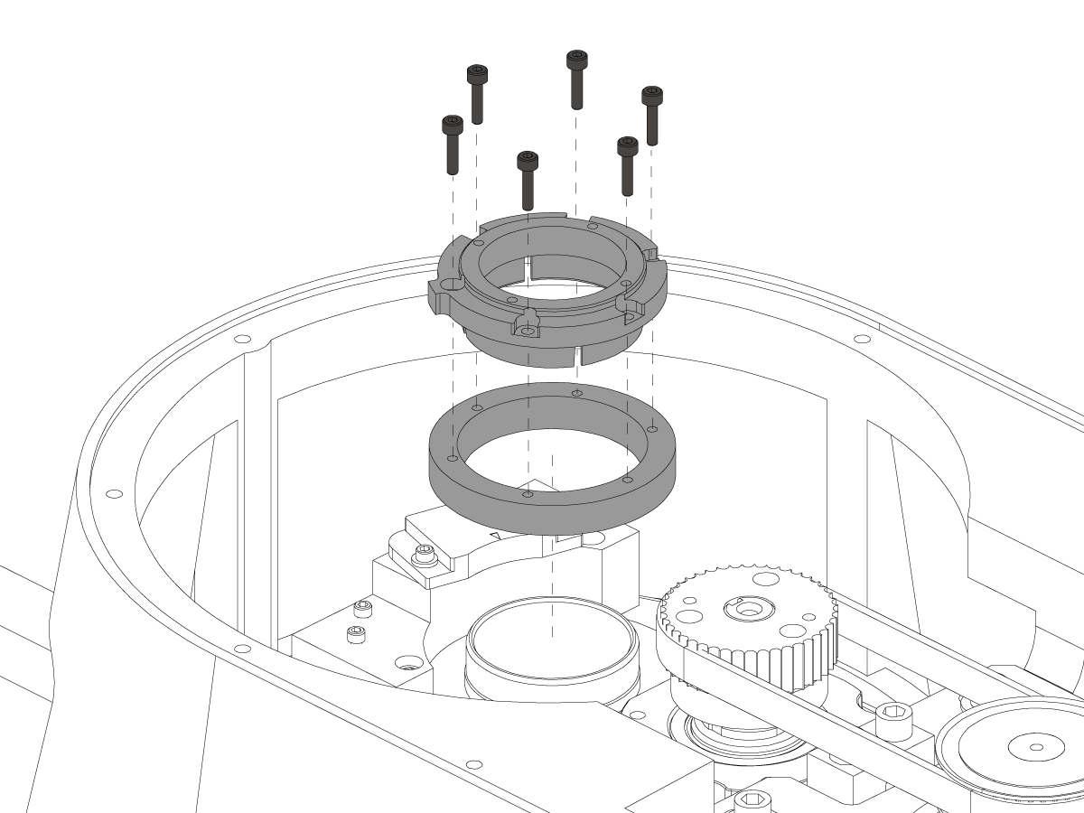

  • Enkoder göbeğini konik kilide sabitleyen 4 vidayı sökerek enkoder göbeğini çıkarın.
  • Ardından, C ekseni konik kilidini monte eden 6 vidayı sökün.

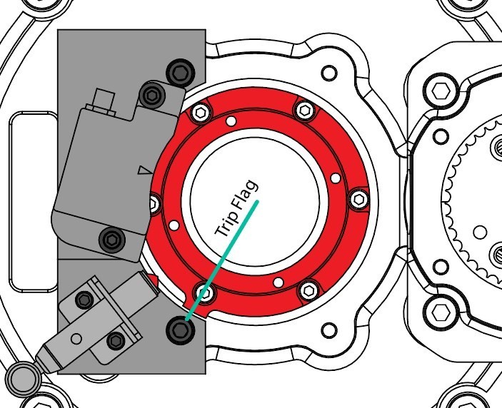

  • Hareket bayrağını şekilde gösterildiği gibi pozisyonlandırın. Bu, plaka referans pozisyonundayken sensörün takılmasını önler.
  • Hareket bayrağı uygun konuma geldikten sonra, 6 montaj vidasını tekrar takın ve parçaların gösterilen yönde kaldığından ve parçanın şanzıman kutusu milinin yüzüne aynı hizada olduğundan emin olarak 30 inç-lbf torkla sıkın.

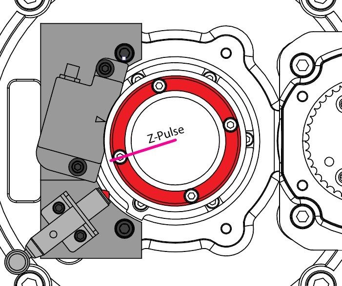

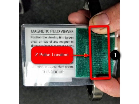

  • Ardından, enkoder halkasındaki Z-Pulse konumunu doğrulamak için bir manyetik alan görüntüleyici kullanın. Henüz işaretlenmediyse konumunu kalıcı bir işaretleyici ile işaretleyin.
7
  • Enkoder halka tertibatını bağlayın ve gevşek şekilde takın, böylece Z-Pulse gösterildiği gibi konumlandırılır. Henüz tork uygulamayın.

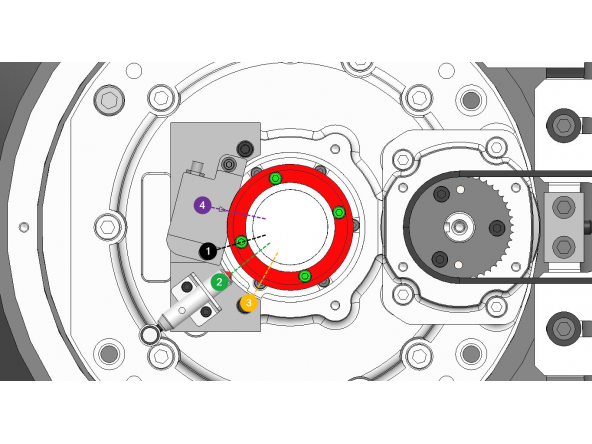

  •  Kontrol edin Enkoder göbeği artık konik kilit üzerine gevşek olarak takılıdır ve UMC C Ekseni başlangıç konumundayken, aşağıdaki bileşenler gösterilen yönlerde olmalıdır:
  1. Z-PULSE ENKODER HALKASI
  2. REFERANS PROKSİMİTE SENSÖRÜ
  3. REFERANS BAYRAĞI
  4. ENKODER OKUMA BAŞLIĞI

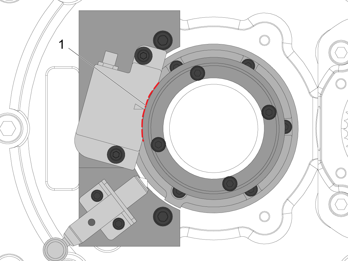

  • Cetvel enkoderinin dış çapındaki salgıyı fotoğrafta gösterildiği gibi kontrol edin ve belgeleyin ve gerektiği gibi ayarlayın. 0.0005" veya daha az olmalıdır. Şimdi, enkoder göbeğinin 4 cıvatasını 30 in-lbf torkla sıkın.
10
  • Enkoder okuma kafasını monte eden 2 cıvatayı gevşetin ve enkoder halkasından uzağa kaydırın.
  •  Ardından, enkoder halkasının dış çapındaki yüksek noktayı bulmak için bir gösterge kullanın.
  • Bu yüksek noktayı bir işaretleyici ile işaretleyin.
  • Ardından, yüksek nokta gösterildiği gibi konumlanacak şekilde C Eksenini döndürün
    • Not: Hareket bayrağı ve Z-Pulse konumu bu adım için önemli değildir.
11
  • Ölçek halkası ile okuma kafası arasındaki boşluğu uygun mylar şim kullanarak gösterildiği gibi ayarlayın [1]. Metal bir şim kullanmayın.
