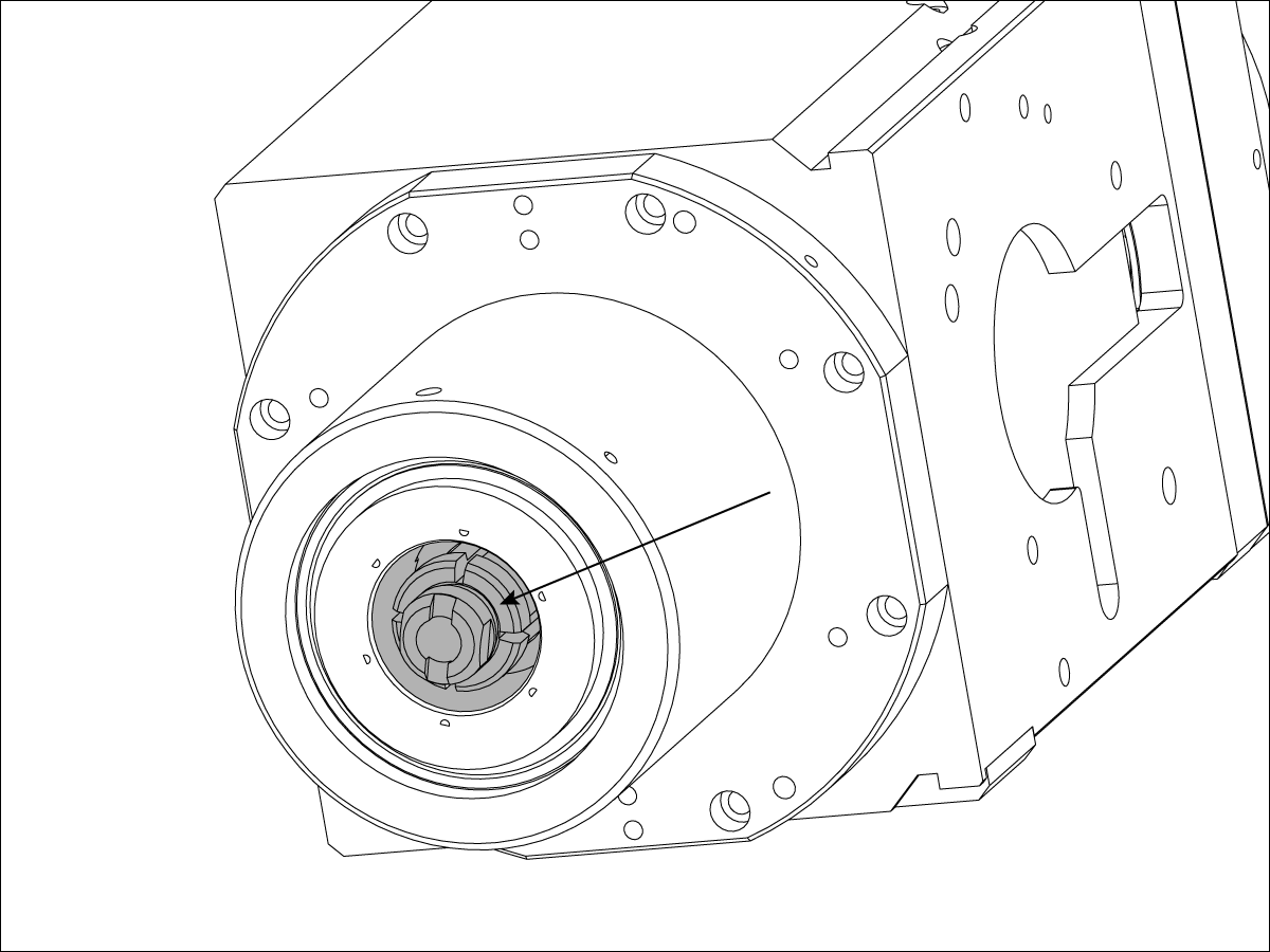

Mil sıkma konisini mükemmel çalışma düzeninde tutmak için, her ay gresle yağlayın:
METAFLUX-Fett-Paste Nr.70-8508 (Satılmaz)
veya alternatif olarak
METAFLUX-Moly-Spray Nr.70.82 (Satılmaz)
  •  Gres, segmentler ve iş mili klamp konisi arasına eklenmelidir.
  • Gresi eşit şekilde dağıtmak için yaklaşık on defa takım değiştirin
  • Takım tutucuyu iş milinden çıkarın ve temiz bir bezle görünür gres birikintilerini temizleyin

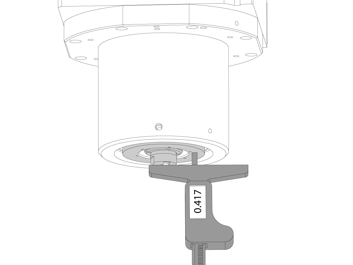

İş Mili Pens İtmesini Ölçme
Not: TRP sensörünü ayarlamadan önce iş mili klampleme koni ayarının yapıldığından emin olun

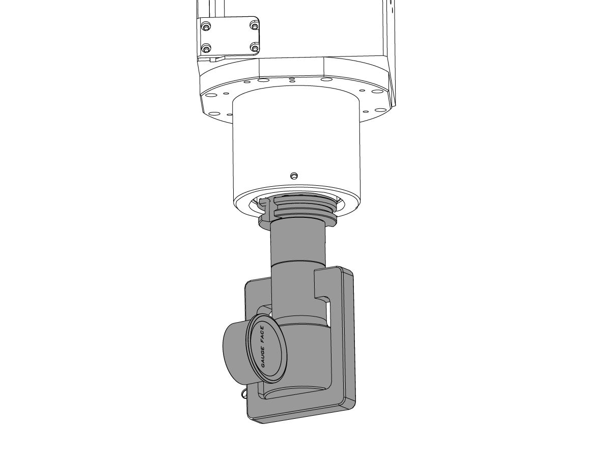

  • İş milini, Çektirme Çubuğunun ileri ve klampleme konisinin İtmesinin maksimum olduğu, tam Ayırma konumuna getirin.
  • Sıkma konisinin iş mili uç normuna göre konumunu kontrol etmek için bir derinlik göstergesi kullanın, değer (1).
 (10,6 mm +0,1 /0 mm; 0,417 inç + 0,004 /0 inç)
  •  Eğer yanlışsa, aşağıdaki adımlarda açıklanan ayarlamayı yapın

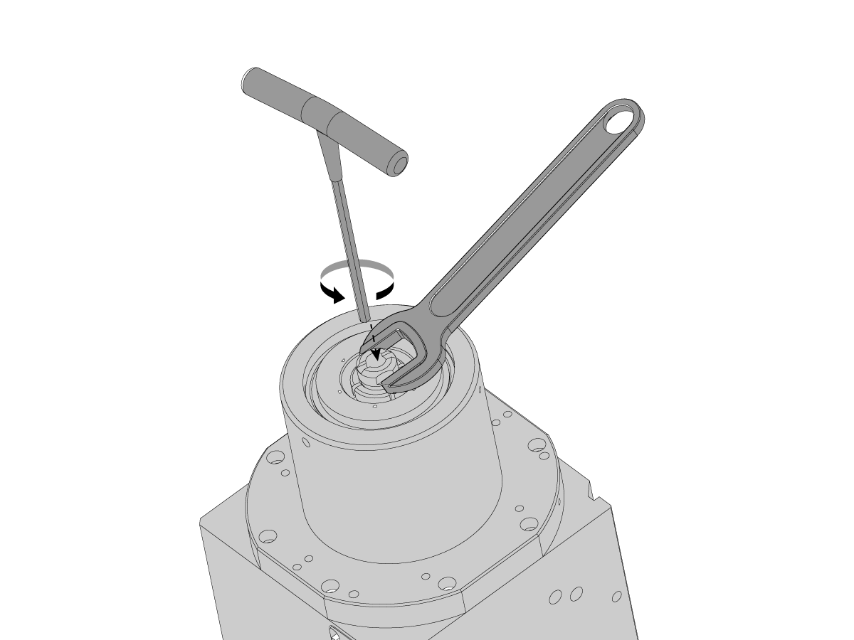

İş Mili Sıkma Konisi İtme Ayarı
Dikkat: Üretici, Kilitleme vidasında Loctite 243 kullanır. Gevşetmeye çalışmadan önce doğrudan Kilitleme Vidasına ısı uygulayın.

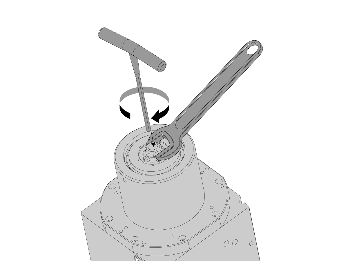

  • İş milini, pistonun ileri ve klampleme konisinin maksimum mesafede olduğu, sıkma konumuna getirin.

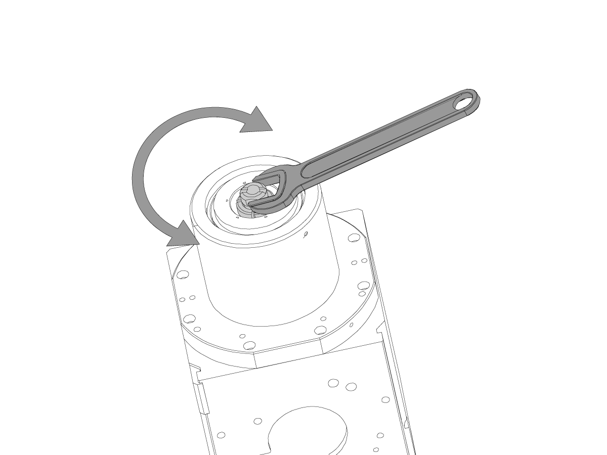

  • Metrik bir kutu anahtarı ve Metrik Altıgen Anahtar kullanarak, Çektirme Çubuğundaki kilit vidasını saat yönünün tersine gevşetin.
Kilit Vidası gevşekken;
  • Dışarı itmeyi azaltmak için klamp konisini saat yönünde döndürün
  • Dışarı itmeyi artırmak için klamp konisini saat yönünün tersine döndürün
Kilit vidasını Çektirme Çubuğunda sıkın (saat yönünde). Kilitl vidasını aşağıda belirtilen değerlere torklayın;
Pens Türü Tork Değeri
F63 20 Nm / 14,75 ft-lbs
A63 30 Nm /  22,1269 ft-lbs
Kilit vidası doğru değere torklandıktan sonra İş Mili klamp konisi itmesini kontrol edin.

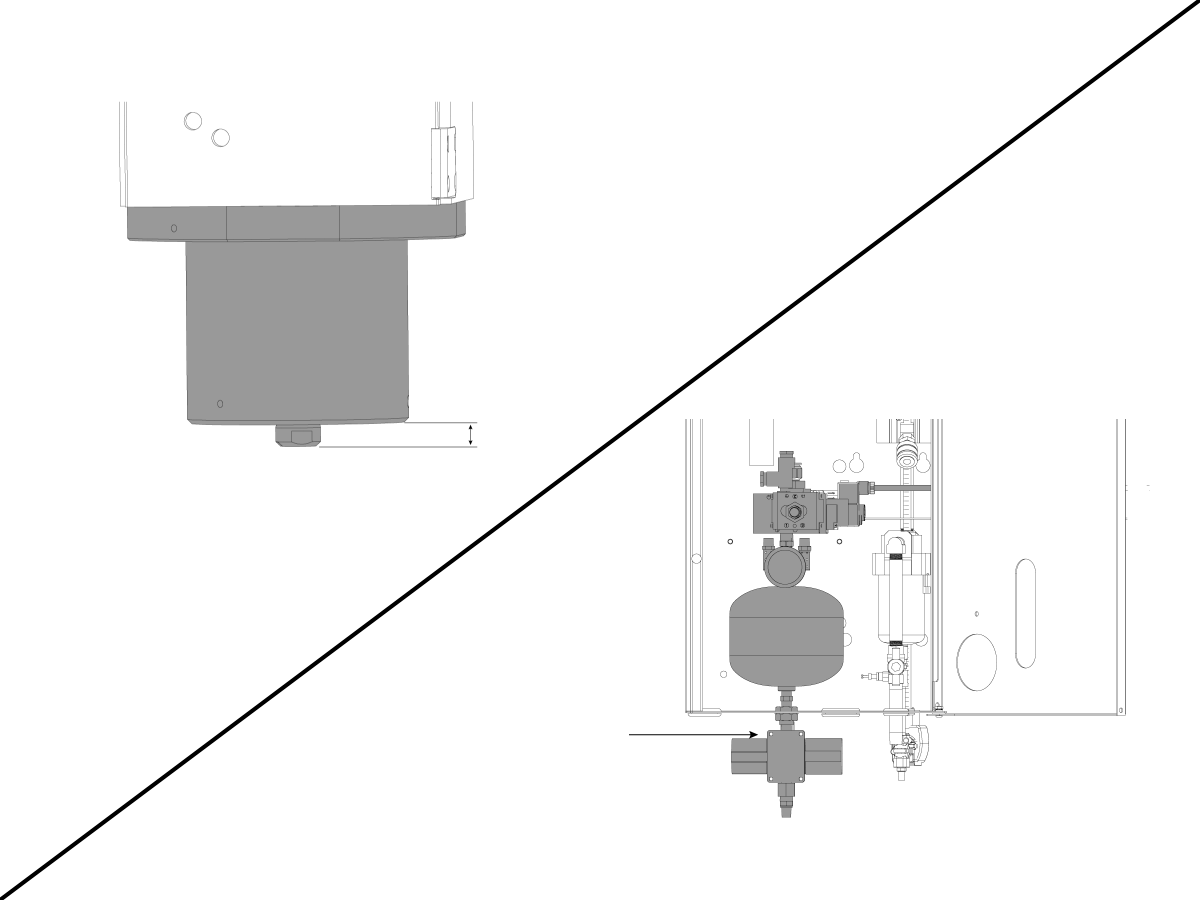

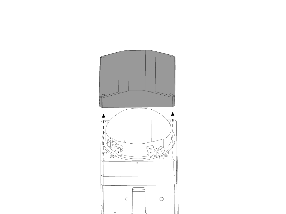

 TRP kapağının köşelerindeki 4 vidayı sökün. Ayrıca, kapağı iş miline sabitleyen ince bir silikon tabakası da vardır, ancak bunu çıkarmak için hafif bir kuvvet yeterlidir.
Ayar sensörü S2
  • İş miline, pistonun ilerideyken "Aırma " komutu verin, derinlik göstergesi kullanarak sıkma konisinin iş mili uç normuna göre konumunu konumunun 0,6 mm +0,1 /0 mm; 0,417 in + .004 /0 inç olup olmadığını kontrol edin
  Not: Değilse, sensörü ayarlamadan önce HSK sıkma konisinin konumunu kontrol etme ve ayarlama”
  •  Sıkıştırma konisini minimum 10,4 mm (0/-0,1) /  0,409("0/-0,0039") mesafeye getirmek için TRPregülatörü üzerindeki basıncı düşürün
  • TRP'yi çalıştırın ve sıkma konisinin doğru mesafede olduğunu doğrulayın.
  • Sensör kelepçesinin vidasını gevşetin (1). Sensör S2'yi, Diagnostics (Tanılama) > I/O Sekmesi’nde “SPINDLE DRAWBAR OPEN” Input 52 için <1> değerini bulana kadar döndürün.
  • Sensör kelepçesi üzerindeki vidayı sıkın, TRP regülatörünü 140 psi değerine geri yükseltin
  • TRP'yi çalıştırın ve “SPINDLE DRAWBAR OPEN” doğru şekilde değiştiğini doğrulayın.

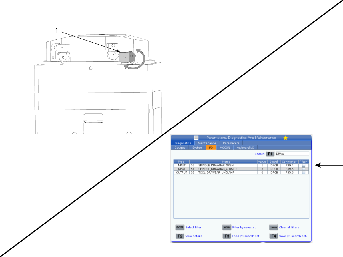

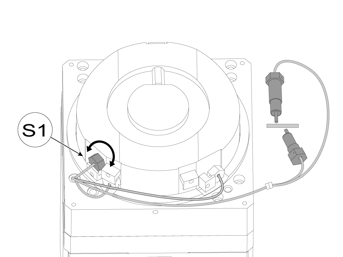

Sensörlerin ayarlanması S1
** : S5 sadece belirli sürümlerde mevcuttur
  • Takım tutucuyu iş miline takın.
  • S1'deki sensör kelepçesini gevşetin ve S4 ve S5'ten sensör kelepçelerini çıkarın**
  • S4 ve S5'i** TRP gövdesinden çıkarın, sensörün önüne metalik bir nesne yerleştirin
  • Diagnostics (Tanılama) > I/O Sekmesi’nde INPUT 54 SPINDLE DRAWBAR CLOSED değerini izleyin.
  • S1'i referans işareti (Kırmızı Nokta) olarak kontrol edin, S1 sensörünü INPUT 54’ün ekrandaki durumu değişene kadar saat yönünde veya saat yönünün tersine döndürün
  • Değerin <1> olduğu konuma geri döndürün ve sensör kelepçesini sabitleyen vidayı sıkın.
  • iş mili mili şaftını manuel olarak döndürün ve INPUT 54 SPINDLE DRAWBAR CLOSED değerinin değişmediğini kontrol edin

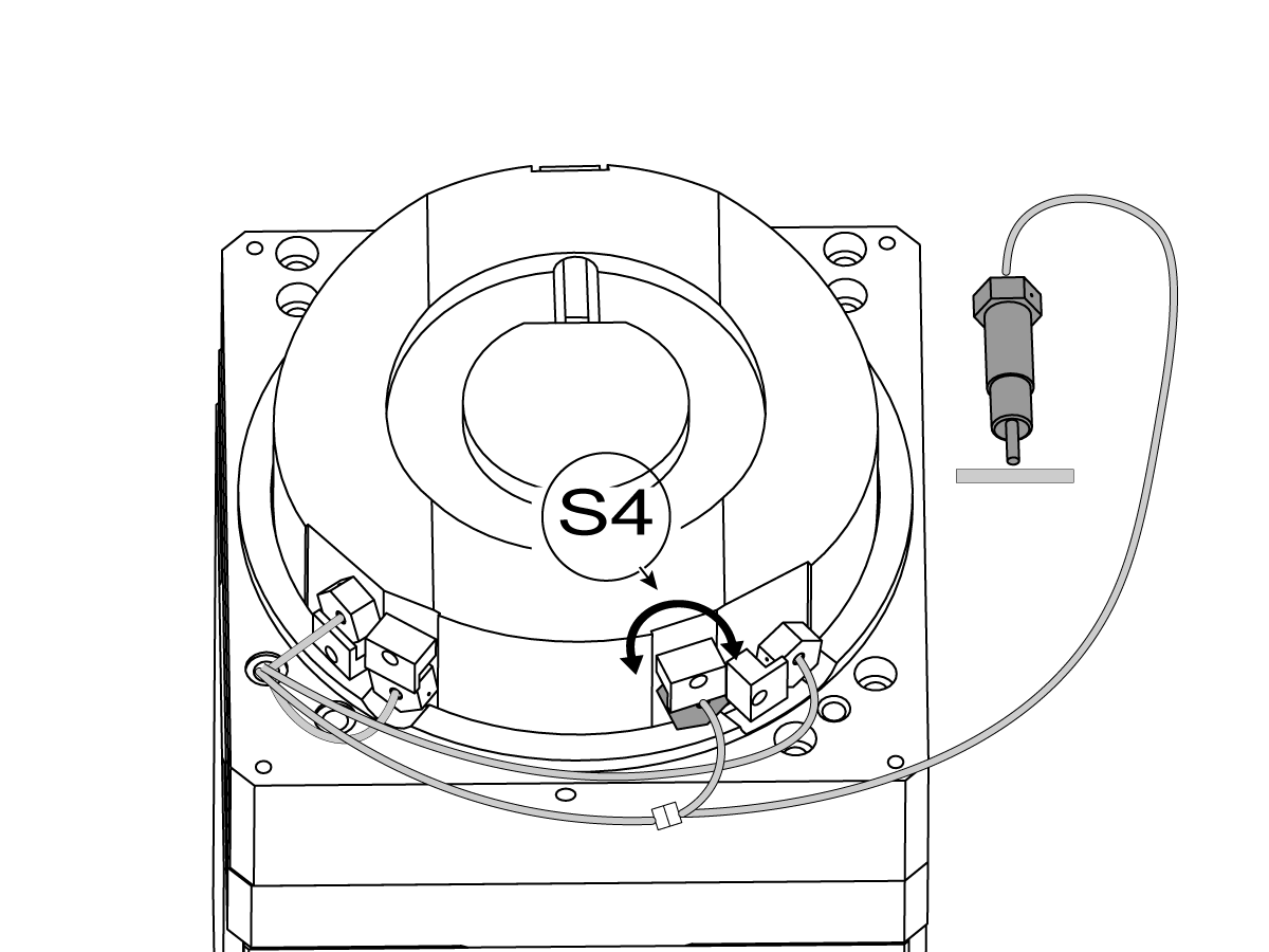

Sensörlerin ayarlanması S4
**: S5 sadece belirli sürümlerde mevcuttur
  • S4'ü  TRP gövdesine geri takın ve sensör kelepçesini elle sıkın.
  •  S5**  hala metalik nesne ile işaretliyken
  •  S4 'ü referans işareti (Kırmızı Nokta) olarak kontrol edin, S4 sensörünü INPUT 54 ’ün ekrandaki durumu değişene kadar saat yönünde veya saat yönünün tersine döndürün

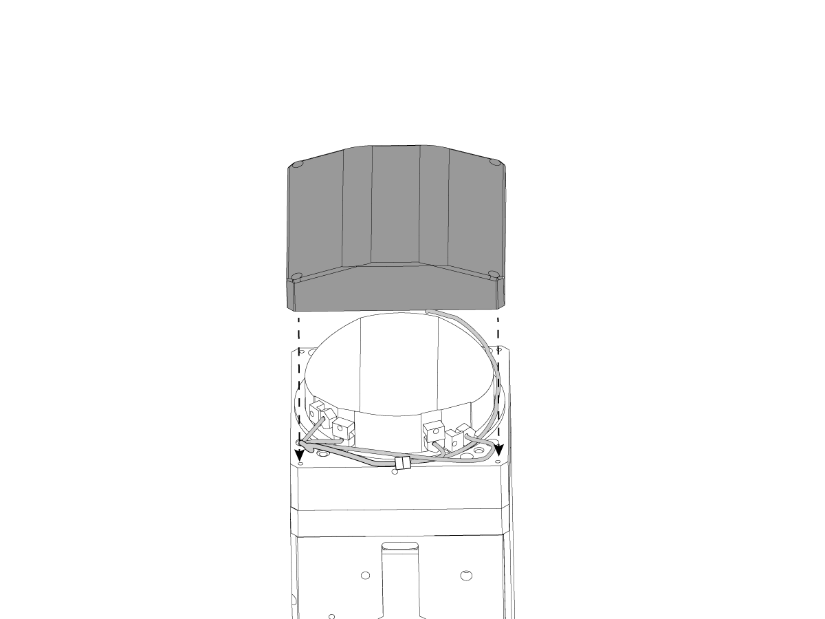

6
TRP kapağını takın, içindeki sensör kablolarına zarar vermemeye dikkat edin. Kapağı iş miline sabitlemek için ince bir kat silikon uygulayın.
