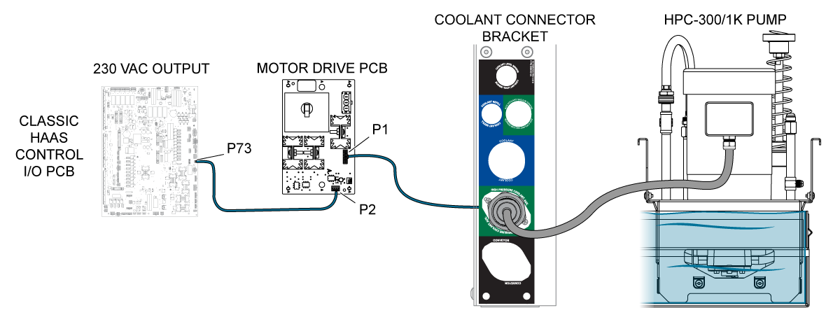

.1 Motorlu sürücüdeki PCB:
 Not: HPC-1K üzerinde PCB [2] bir fanı vardır. HPC-300 PCB [1] değil.
Devre kesicinin -ını Konum.
Devre kesici takılırsa, tekrar açın. HPC sistemini sınayın. Devre kesici tekrar geziyorsanız, HPC pompasında kısa devre olup olmadığını kontrol edin.
 Not: HPC-1K sistemi ile su bazlı soğutucular kullanmanız gerekir. Kesme yağı gibi kalın sıvılar pompa ve seyahat kesici aşırı yük olacaktır.
2. Şort için pompa kontrol edin:
(3), [1] ' i HPC güç kablosuyla [2] toprakla ölçün. Tüm yol açma testi zemine açık ise, pompa ve cabledo kısa değil.
Motor kurşun testi kısa bir süre gösteriyorsa, kabloyu motorun bağlantısını kesin. (3) kablo kablolarını [3] zemine ölçün. Eğer herhangi bir kurşun testleri kısa, pompa hatadır. Müşteri adaylarının hiçbiri kısa test ederse, kablo arızadır.
3. Tüm potansiyel müşteriler test Tamam:
