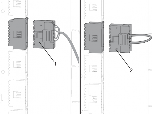

Попередження: Коли ви працюєте на верстаті з від'єднаним енкодера шпинделя, необхідно переключити кабель енкодера. Цей інструмент дозволить вам переміщати вісь на верстаті без генерування сигналу тривоги енкодера шпинделя.
Попередження:  Не запускайте шпиндель зі встановленим кабелем енкодера.
Верстат з класичним керуванням вимагає зміни параметрів і встановлення перемикача. Верстат із системою керування NGC потребує зміни заводських налаштувань. Скористайтеся цією процедурою для допомоги у цьому процесі.
Необхідні інструменти:
  • T-0142 Перемикач енкодера шпинделя
Installation
Примітка:  Для верстатів з оптичним або магнітним енкодера шпинделя цей крок не потрібний.
Для верстатів з безконтактним енкодера:
Класичний блок керування Haas control  встановіть параметр  783 «Тип ендокера шпинделя» (Spindle Encoder Type) – «0».
Примітка:  Запишіть початкове значення цього параметра.
Блок керування наступного покоління
Примітка. Завантажте найновіші файли конфігурації, щоб переконатися, що на вкладці заводських налаштувань з’являється надпис Заводські налаштування (Factory Setting)  4.116 ТИП ЕНДОКЕРА ШПИНДЕЛЯ (SPINDLE ENCODER TYPE) .
Змініть такі заводські налаштування:
  • 4.116 Тип енкодера шпинделя (Spindle Encoder Type)  з 4 на 0
  • 30.072 Шпиндель використовує аналоговий термодатчик (Spindle Uses Analog Thermal Sensor)  з 1 на 0
  • 4.004 Шпиндель вимкнено (Spindle Disabled)  з Помилково (False) до Вірно (True)
Вимкніть живлення верстата.
Класичний блок керування Haas — перемкніть кабель енкодера [1] з  P6  на Maincon / Mocon PCB. Встановіть перемикач енкодера шпинделя [2] на місце.
Блок керування наступного покоління — перемкніть кабель енкодера [1] з  P22 [канал 6]  на головну друковану плату системи керування NGC. Встановіть перемикач енкодера шпинделя [2] на місце.
Увімкніть верстат і переконайтеся у відсутності сигналів тривоги енкодера шпинделя. За потреби продовжуйте ремонт.
Після завершення ремонту.
Класичний блок керування Haas — встановіть параметр Тип енкодера шпинделя (Spindle Encoder Type)  783  на початкове значення.
  • Змініть заводські налаштування на початкове значення.
