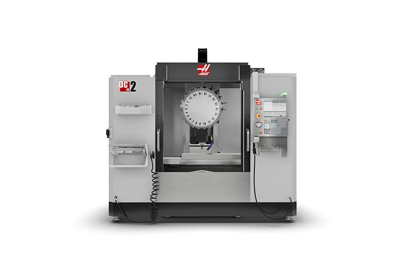

Високоскоростен пробивен център с ходове 1000 x 500 x 330 мм, конус 30
DC-2 е по-голяма версия на нашата машина за пробиване/резбонарези в традиционен стил, която предлага повече ходове по X и Y и по-голяма маса за побиране на по-големи детайли, множество менгемета или настройки с висока плътност. Машината е оборудвана с шпиндел 10 000 об/мин BT30 и високоскоростен инструментален магазин тип револверна глава, за да се сведат до минимум времената за рязане и да се съкратят времената на циклите. Изберете опционалния шпиндел с 15 000 об./мин. или 20 000 об./мин., за да намалите още повече времето за производство.
Компактният отпечатък и задното изхвърляне на стружки на DC-2 позволяват машините да бъдат поставени една до друга, за да се увеличи максимално пространството на пода и да се осигури лесен страничен достъп за системите за автоматизация. Еднокомпонентната, изключително широка основа на машината осигурява стабилна опора за по-тежки детайли и устройства за фиксиране, а триъгълната колона с широка позиция увеличава общата твърдост.
  • По-голям ход и по-голяма маса от DC-1
  • Шпиндел BT30 с 10 000 об/мин
  • Налични са 15 000 об./мин. или 20 000 об./мин.
  • Инструментален магазин тип 21-инструментална бърза револверна глава
  • Наличен автоматичен прозорец за лесна автоматизация
  • Изхвърляне на стружки отзад със струя за стружките отпред

    Ходове S.A.E METRIC
    Ос Х 39.40 in 1000 mm
    Ос Y 19.70 in 500 mm
    Ос Z 13.00 in 330 mm
    Чело на шпиндела към масата (~ макс) 18.9 in 480 mm
    Чело на шпиндела към масата (~ мин) 5.9 in 150 mm
    Spindle S.A.E METRIC
    Максимална мощност на шпиндела 15.0 hp 11.2 kW
    Максимални обороти 10000 rpm 10000 rpm
    Максимален въртящ момент 14.0 ft-lbf @ 2500 rpm 19.0 Nm @ 2500 rpm
    Задвижваща система Inline Direct-Drive Inline Direct-Drive
    Конус BT30 BT30
    Мазане на лагерите Grease Packed Grease Packed
    Охлаждане Liquid Cooled Liquid Cooled
    Работна маса S.A.E METRIC
    Дължина 43.3 in 1100 mm
    Ширина 19.7 in 500 mm
    Ширина на Т-образните канали 0.630 in 16 mm
    Разстояние до центъра на Т-образния канал 3.94 in 100 mm
    Брой стандартни Т-образни канали 5 5
    Максимално тегло върху масата (равномерно разпределение) 772 lb 350 kg
    Feedrates S.A.E METRIC
    Максимално работно подаване 1200 ipm 30.5 m/min
    Макс. Скорост на бърз ход по ос Х 1890 ipm 48.0 m/min
    Макс. Скорост на бърз ход по ос Y 1890 ipm 48.0 m/min
    Макс. Скорост на бърз ход по ос Z 1890 ipm 48.0 m/min
    Axis Motors S.A.E METRIC
    Максимално осово натоварване на ос Х 2054 lbf 9137 N
    Максимално осово натоварване на ос Y 2054 lbf 9137 N
    Максимално осово натоварване на ос Z 2054 lbf 9137 N
    Tool Changer S.A.E METRIC
    Вид Turret Turret
    Капацитет 21 21
    Max Tool Diameter (full)** 2.4 in 60 mm
    Max Tool Diameter, Large (adjacent empty)** 3.1 in 80 mm
    Максимална дължина на инструмента (от края на конуса) 7.90 in 200 mm
    Максимално тегло на инструмент 4.4 lb 2.0 kg
    От инструмент до инструмент 1.50 s 1.50 s
    От стружка до стружка 2.50 s 2.50 s
    Tapping S.A.E METRIC
    Максимални обороти на нарязване на резба с метчик 5000 rpm 5000 rpm
    Обща информация S.A.E METRIC
    Капацитет на охлаждащата течност 66 gal 250 L
    Air Requirements S.A.E METRIC
    Шлаух за въздух 3/8 in 3/8 in
    Присъединителен куплунг 3/8 in 3/8 in
    Минимално въздушно налягане 80 psi 5.5 bar
    Обороти на шпиндела 10000 rpm 10000 rpm
    Мощност на шпиндела 15.0 hp 11.2 kW
    Напрежение на входящ променлив ток (3 фаза) - ниско 220 VAC 220 VAC
    Макс. Ток при пълен товар (3 фази) - ниско 40 A 40 A
    Местен палет 123.8 in x 90.0 in x 101.0 in 314 cm x 229 cm x 257 cm
    Експортен палет 123.8 in x 90.0 in x 101.0 in 314 cm x 229 cm x 257 cm
    Тегло 8860 lb 4019.0 kg
    ЗАБЕЛЕЖКА: Всички изброени спецификации са за стандартната конфигурация на машина. Опционалното оборудване може да промени спецификациите на машина.
    *Машините Haas са проектирани да работят на 220 VAC (200-240 VAC) мощност. Допълнителен вътрешен високоволтов трансформатор (380 - 480 VAC) се предлага за всички модели, с изключение на настолните машини CL-1, CM-1 и рутери серия SR. Този допълнителен високоволтов вътрешен трансформатор не може да се инсталира на място; трябва да се поръча заедно с машината.
    Машините Haas, предназначени за Европа и Обединеното кралство, са конфигурирани с вътрешен високоволтов неизолиран трансформатор за работа на 400 VAC, с изключение на настолни машини, рутери от серия CL-1, CM-1 и SR.
    **Опционалните инструментални магазини могат да имат различен максимален размер на инструмента от стандартния инструментален магазин. Изключително големите инструменти може да изискват два съседни джоба да останат празни между инструментите. Щракнете тук за спецификации за инструментален държач.
    Внимание! Опционалните високопроизводителни шпиндели могат да имат по-големи изисквания за електрозахранване от стандартния шпиндел. Ако обаче конската сила на шпинделa (KW) не се промени, изискването за мощност остава същото. Проверете необходимата мощност, преди да включите захранването за вашата машина.
    † Потреблението на въздух при машини от серия DC с конус 40 може да бъде по-голямо, когато е активирано Обдухване с въздух на инструментите (TAB).
