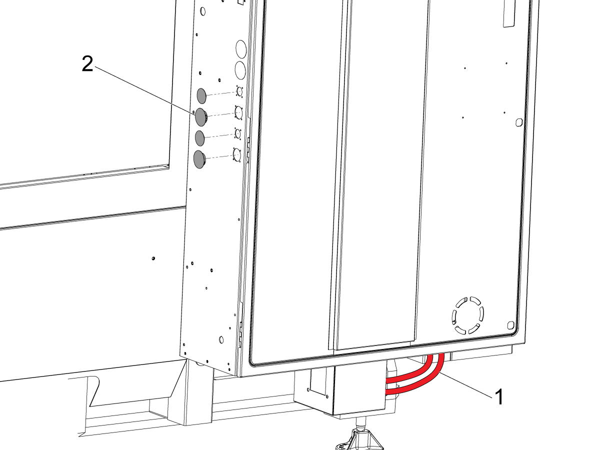

Изключете кабелите на въртящата маса (32-2984B и 32-1996C)  от външната страна на електрическия шкаф и пренасочете кабелите към дъното на електрическия шкаф [1].
Извадете захранващите кабели на 4-та и 5-та ос и енкодера от вътрешната лява стена на електрическия шкаф. Използвайте предоставените щепсели [2], за да покриете отворите в електрическия шкаф.

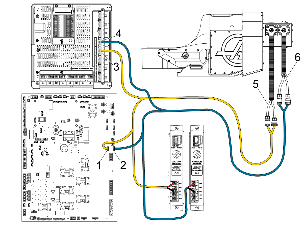

Извадете кабелите на енкодера от канал 4 и канал 5 на платката Maincon. Извадете захранващите кабели от усилвателите на 4-та и 5-та ос, както и ротационните спирачни пигтейли от P16 и P17 на входно-изходната платка.
Свържете  захранващия кабел от (кабел 32-1934) 4TH ОС SRVOMTR/ENC/BRK CNTL EXT и (кабел 32-1935) 5TH ОС SRVOMTR/ENC/BRK CNTL EXT към съответните им усилватели.
Свържете спирачния пигтейл от (кабел 32-1934) към P16 [1]на I/O платката и спирачния пигтейл от (кабел 32-1935) към P17 [2] на I/O платката.
Свържете кабела на енкодера от (кабел 32-1934) към канал 4 [3] на платката Maincon и (кабел 32-1935) към  канал 5 [4] на платката Maincon.
Свържете (кабел 32-2984B) [5] CBL ROT SIG.-5 W/S JBOX+PROX HM SW 9.5 към (кабел 32-1934) 4TH ОС SRVOMTR/ENC/BRK CNTL EXT
Свържете (кабел 32-1996C) [6] CBL RTRY SIGMA5+PRESS SW+M12 HM SW 9.5'към (кабел 32-1935) 5TH ОС SRVOMTR/ENC/BRK CNTL EXT
