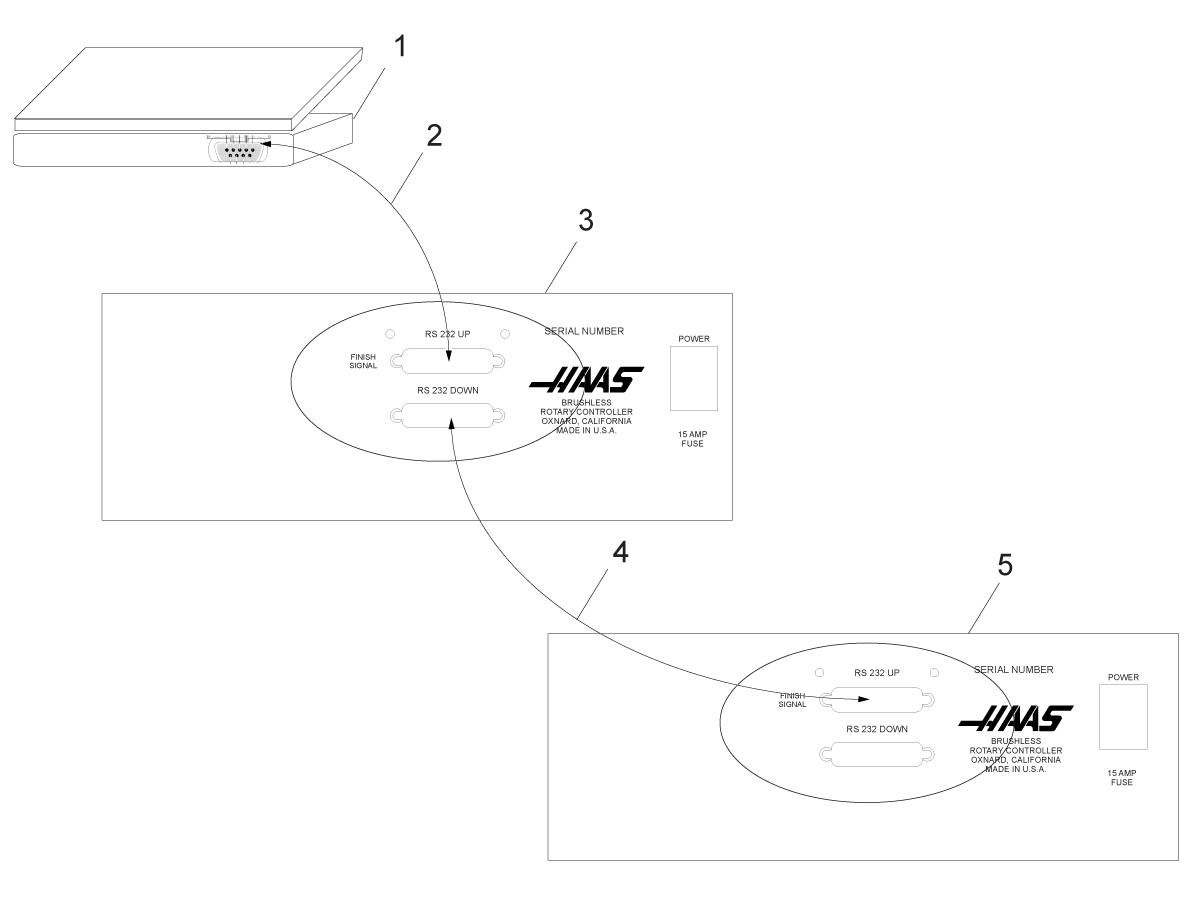

RS-232 верижна връзка на два серво контролера за TRT:
[1] PC с RS-232 DB-9 конектор
[2] RS-232 Кабел DB-9 до DB-25 директно проходен
[3] Сервоуправление на ос A
[4] RS-232 Кабел DB-25 до DB-25 директно проходен
[5] Сервоуправление на ос B
S-232 DOWN (външна линия) DB-25 конектор се използва, когато се използват множество контроли. (Външният) конектор RS-232 DOWN (външна линия) на първия контролер отива към (вътрешния) конектор RS-232 UP на втория контролер и т.н.

RS-232 Remote Command Mode
Параметър 21 не може да бъде нула, за да работи режима на дистанционно управление. Сервоуправлението търси код за избор на ос, определен от този параметър.
Сервоуправлението трябва също да е в режим RUN (Изпълнение), за да отговаря на интерфейса. Тъй като контролното захранване е включено в режим RUN (Изпълнение), е възможна дистанционна работа без надзор. Командите се изпращат до сервоуправлението в ASCII код и се прекратяват с връщане на каретката (CR).
Всички команди, с изключение на команда B, трябва да бъдат предшествани от числовия код за ос (U, V, W, X, Y, Z). Вижте „Настройки на Параметър 21“ на страница 5. Команда B не изисква код за избор, тъй като се използва за активиране на всички оси едновременно. Следват ASCII кодовете, използвани за управление на контрола:
RS-232 Единични команди на оси
Следват команди на RS-232, където x е избраната ос, обозначена с параметър 21 (букви U, V, W, X, Y или Z):
