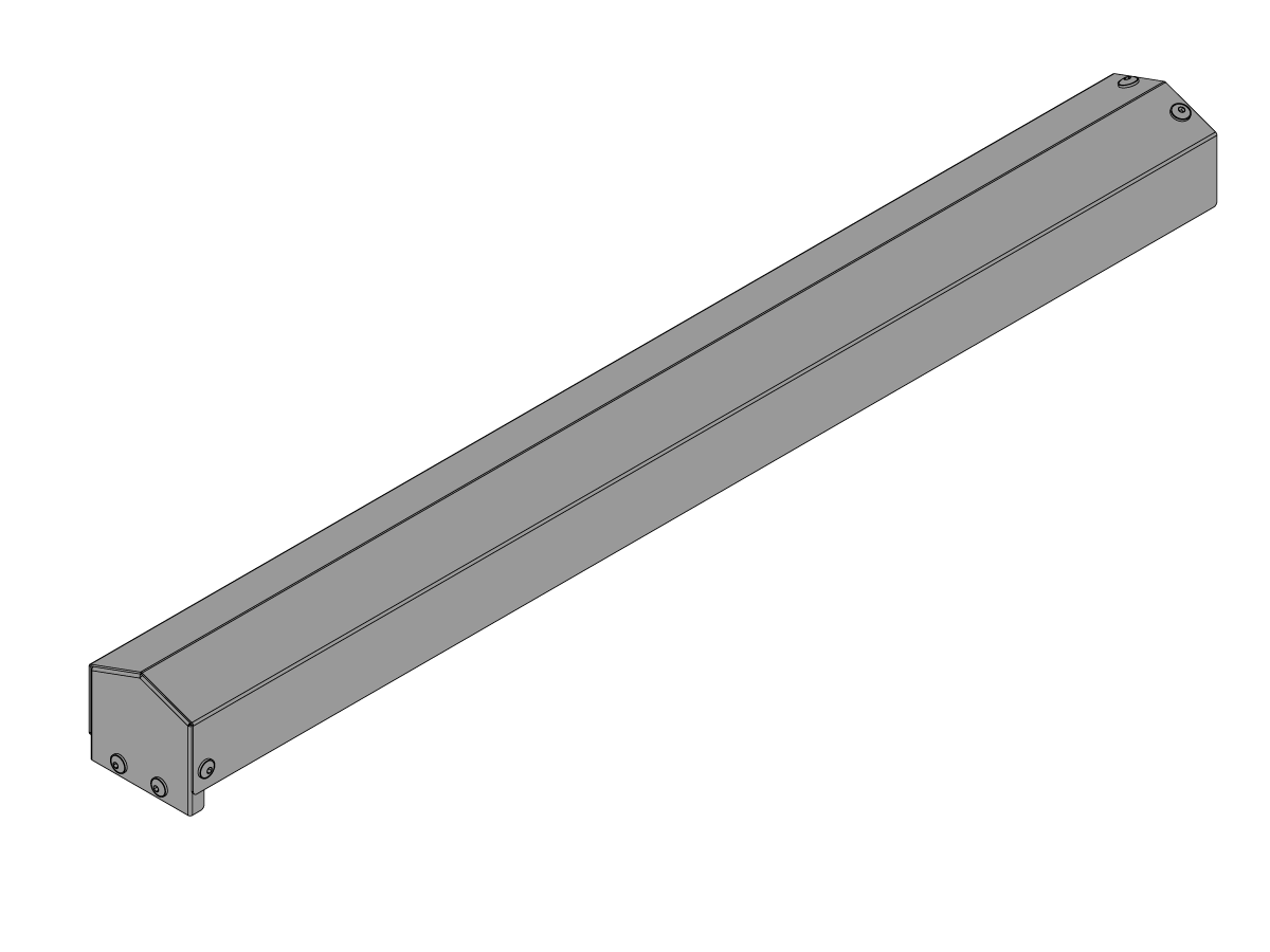

Tento postup vám ukáže, jak vyměnit kryt osy B za dvoudílný kryt osy B pro kuličkový/ACME šroub.

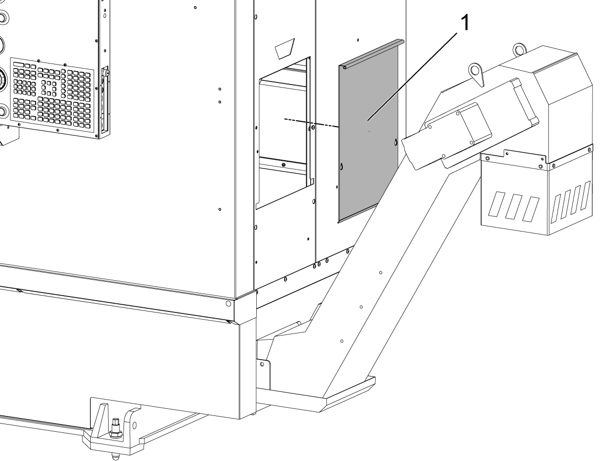

Demontujte přístupové příslušenství [1].
Ručním posuvem přesuňte osu B ke střednímu pojezdu tak, aby byly přístupné šrouby krytu osy B, a stiskněte [E-STOP].
1. Odstraňte hardware z koncové strany motoru tak, že jej protáhnete předními dveřmi.
2. Odstraňte spojovací materiál na straně podpěry přístupem k přístupovému panelu, který byl odstraněn na straně dopravníku třísek.

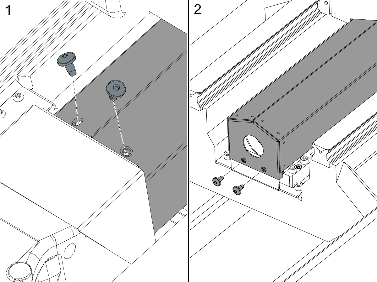

Vysuňte kryt osy B.

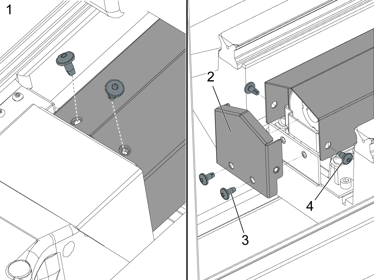

Pomocí (2) šroubů namontujte kryt osy B [1].
Pokud kryt pouzdra podpěry již není našroubován na krytu kuličkového šroubu, namontujte kryt pouzdra podpěry [2] pomocí (2) šroubů [3] na držák krytu kuličkový šroub a poté (2) šroubů [4] na kryt osy B.
