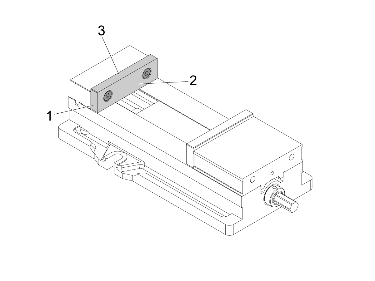

G54
Nastavte G54 na levém předním rohu svěráku, aby měl referenci pro měření sondy.
  • G54 X nastavený na levé straně svěráku [1].
  • G54 Y nastavený na přední straně svěráku [2].
  • G54 Z umístěný na horní straně svěráku [3].
