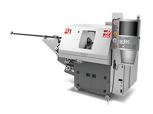

Chucker Lathe - Features
1. Operatørens dør
2. Kølemiddeldyser
3. Auto. dør (ekstraudstyr)/manuel dør (std.)
4. Kontrolpanel
5. Kølemiddeltank/-pumpe (valgfri)
6. Spændepatronholder
A. Stangskubber (valgfri)
B. ATT8 værktøjsveksler
C. Emnegriber (valgfri)

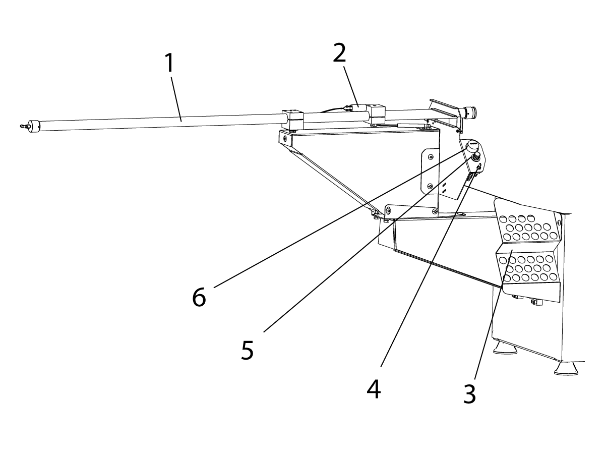

CL - Bar Pusher
1. Stangskubberrør
2. Enden af stangens trykafbryder
3. Spændepatronholder
4. Manuel fremføringskontakt
5. Regulator
6. Lufttryksmåler

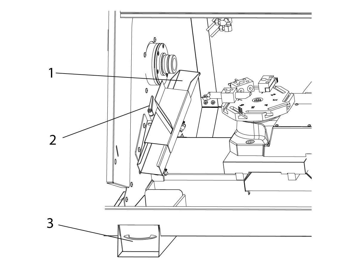

CL - Parts Catcher
1. Emnetragt
2. Justeringshåndtag side til side
3. Emnebakke
