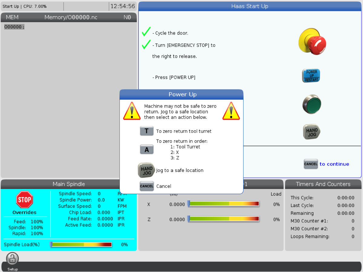

Følg denne procedure for at tænde en patrondrejebænk første gang.
Før du starter med denne procedure, skal du sørge for, at mulige sammenstødsområder, som spindelen, og at værktøjsveksleren er ryddet, og at alle forsendelsesbeslag er fjernet.
Tænd for X-/Z-aksens hjem-bevægelse og mulige sammenstødsområder:
  • Spindel [1]
  • Tværslæde med værktøjsstolpe, hæveblok eller værktøjsveksler[2]
1. Tryk og hold [POWER ON], indtil du ser Haas-logoet på skærmen. Efter en selvtest og boot-sekvensen viser displayet opstartsskærmen. Opstartsskærmen giver grundlæggende instruktioner i start af maskinen. Tryk på [CANCEL] for at afvise skærmen. Du kan også trykke på [F1] for at deaktivere den.
2. Drej [EMERGENCY STOP] med uret for at nulstille den.
3. Tryk på [RESET] for at rydde opstartsalarmerne. Hvis du ikke kan rydde en alarm, har maskinen muligvis behov for service. Kontakt din Haas Factory Outlets (HFO) for assistance.
4. Luk dørene.
Advarsel: Inden du udfører det næste trin, skal du huske, at den automatiske bevægelse starter med det samme, når du trykker på [POWER UP/RESTART]. Sørg for, at bevægelsens sti er ryddet. Hold dig væk fra spindelen og værktøjsveksleren.
5. Tryk på [POWER UP]. Akserne bevæges langsomt, indtil maskinen finder hjemmepositionskontakten for hver akse. Dette etablerer maskinens hjemmeposition. Styringen er nu i OPERATION:MEM-tilstand.

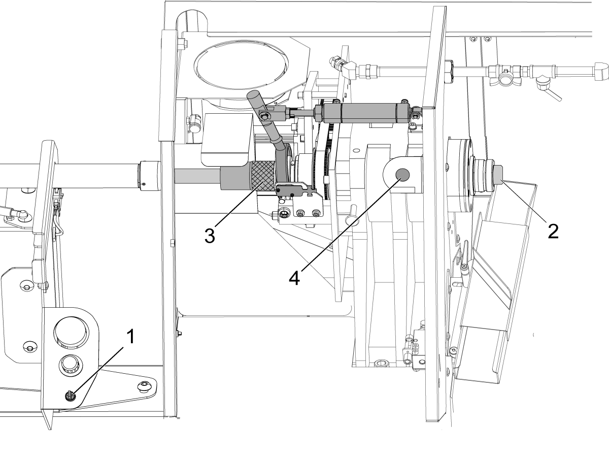

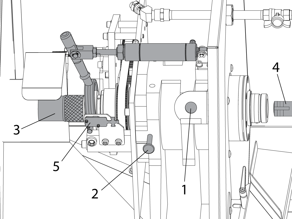

Installation af spændepatron:
1. Åbn den store operatørdør.
2. Tryk på CHUCK-knappen[1] for at frigøre spændepatronen. Beskeden “NEDSPÆNDT” vises på styringsskærmen.
3. Tryk på spindellåsstiften [2] og drej spindelen, indtil stiften tilkobles, og spindelen ikke kan dreje.
4. Drej den riflede knap[3] i enden af trækstangssamlingen med uret, indtil du kan indsætte spændepatronen [4] i spindelnæsen. Spindelen har en spændepatron med drejedæmperstift for at justere spændepatronen til installation. Drej spændepatronen i spindelhovedet, indtil du kan mærke, at drejedæmperstiften tilkobles i stiftåbningen på spændepatronen.
5. Drej den riflede knap med uret for at skrue spændepatronen ind i spindelen. Du kan mærke, at trækstangen strammes om spændepatronens gevind.
 Bemærk: Sørg for, at spændepatronen er justeret korrekt i forhold til drejedæmperstiften. En spændepatron, der er justeret forkert, kan skade spindelen og spændepatronen.

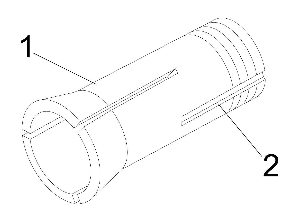

Spændepatronen med drejedæmperstift:
1. Spændepatron
2. Spændepatron med drejedæmperstiftåbning.

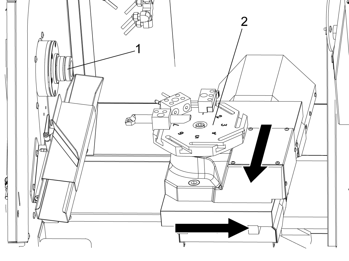

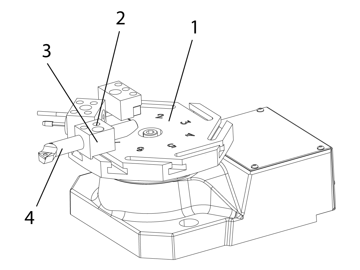

ATT8 Revolverhovedoplysninger:
1. Revolverhoved
2. Værktøjsholdeskruer
3. Værktøjsholder
4. Værktøj
Bemærk: ATT8 har 1/2 tomme drejeværktøjshøjde fra toppen af revolverhovedet.
Sådan konfigureres ATT8 revolverhovedet:
  1. Løsn værktøjsholdeskruerne [2].
  2. Sæt værktøjet[4] i værktøjsholderen[3], og stram værktøjsholdeskruerne[2].
Bemærk: Det anbefales ikke at bruge ATT8 værktøjsveksleren på en maskine med mulighed for pinoldok.
Bemærk: Hvis du bruger en luftpistol til at fjerne spåner og kølemiddel fra revolverhovedet, skal du ikke blæse luft ind i ringlåget i bunden af revolverhovedet. Sammenpresset luft kan tvinge spåner og kølemiddel ind i mekanismen. Dette vil beskadige enheden.

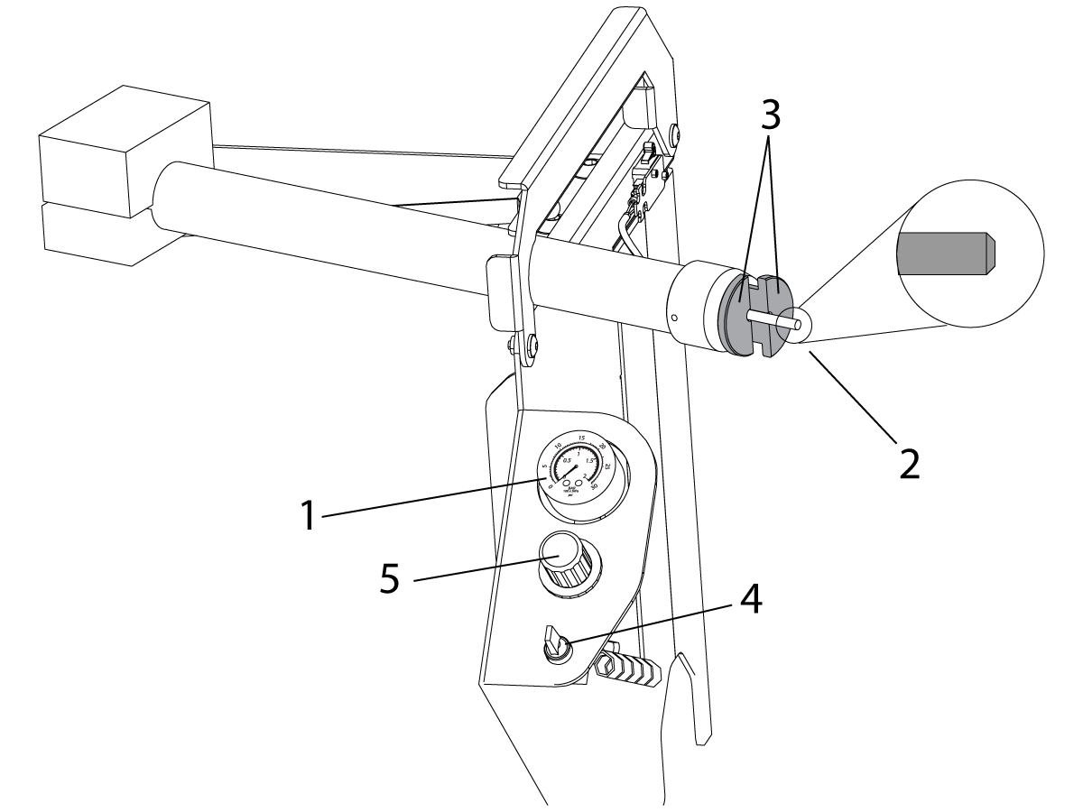

Opsætning af stangskubberen:
1. Kontrollér lufttryksmåleren i stangskubberen[1] , der skal stå 0 PSI/BAR. Hvis ikke, tryk på [RESET] på styringen.
2. Med operatørdøren åben, drej stangskubberrøret til isætningsposition.
3. Isæt et stykke stangmateriale i skubberrøret [2] og monter en støttekrave i to stykker [3] i enden af skubberrøret.
Bemærk: Rundjernsmaterialet skal have en let affasning i begge ender for at undgå fastsættelse og uoverensstemmende skublængder. For stænger over 0,750" skal du tilføje en affasning for at sikre, at de passer korrekt på keglen.
4. Fremfør stangen manuelt ved hjælp af den manuelle fremføringsknap[4]. Juster skubberens luftregulator[5]., indtil stangen nemt skubbes ud. Større rundjernsmateriale kræver mere lufttryk. Stop fremføring af stangen, når den er justeret og skub den tilbage i skubberøret.
5. Drej rundjernsskubberrør tilbage til kørselsposition. Brug den manuelle fremføringskontakt[1] til manuelt at føre stangmaterialet ind i spændepatronen til den position, hvor det skal skæres af[2]. Drej den riflede knap med uret[3], indtil emnet sidder fast i spændepatronen, og løsn derefter knappen ved at dreje den en halv omgang. Tryk på fastspændingsknappen for at fastspænde spændepatronen[4]. Emnet er fastspændt korrekt, når trækstangarmen hakker under fastspænding og derefter fortsætter til enden af stempelslaget. Mekanismen laver en bestemt lyd, når den spændes fast.

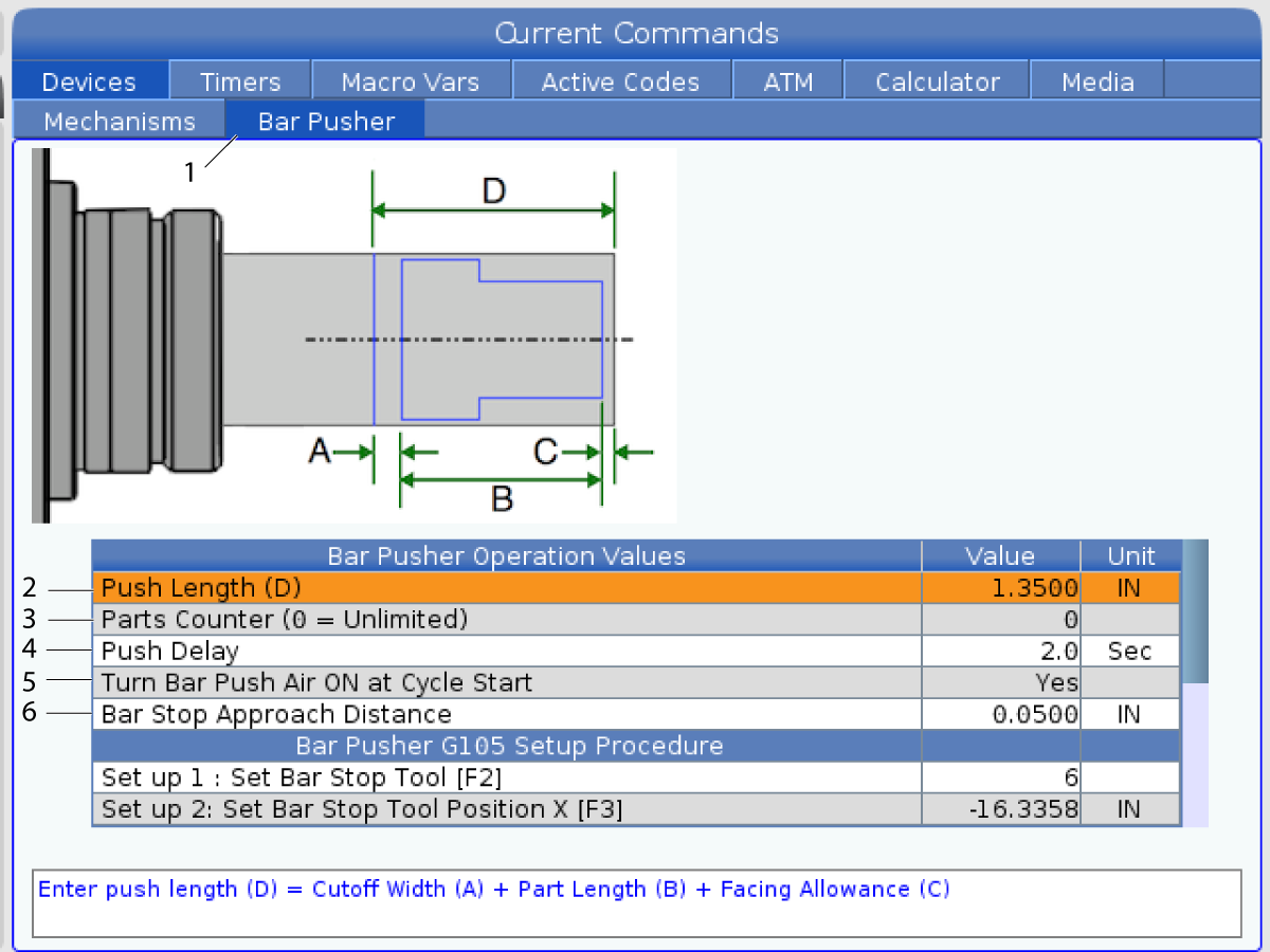

Stangskubber - Betjening / Opsætning:
1. Drej indstilling 336 stanglader aktiver til ON. Tryk på knappen [CURRENT COMMANDS]. Naviger til fanen Stangskubber[1].
2. Tryk på Længde (D) [2]. Indtast emnets længde plus afskæringsbredde plandrejningstolerance.
3. Emnetæller (0 = ubegrænset)[3]. Angiv det maksimale antal emner. Indstil til 0 for at køre et ubegrænset antal emner.
4. Tryk på Forsinkelse[4]. Indtast tiden i sekunder for lufttrykforsinkelse. Denne indstilling styrer, hvor lang tid maskinen venter på, at stangskubberen sættes under tryk, før stangen fremføres.
5. Stangskubber - Luft TIL ved cyklusstart [5]. Tryk på [HØJRE] pil for at vælge Ja eller Nej fra rullemenuen. Når denne funktion er indstillet til JA, holdes et konstant lufttryk til skubberen for at støtte emnet.
Bemærk: Materiale med mindre diameter bør have indstillingen Stangskubber - Luft TIL ved cyklusstart indstillet til Ja for at forhindre stangudslag under kørsel.

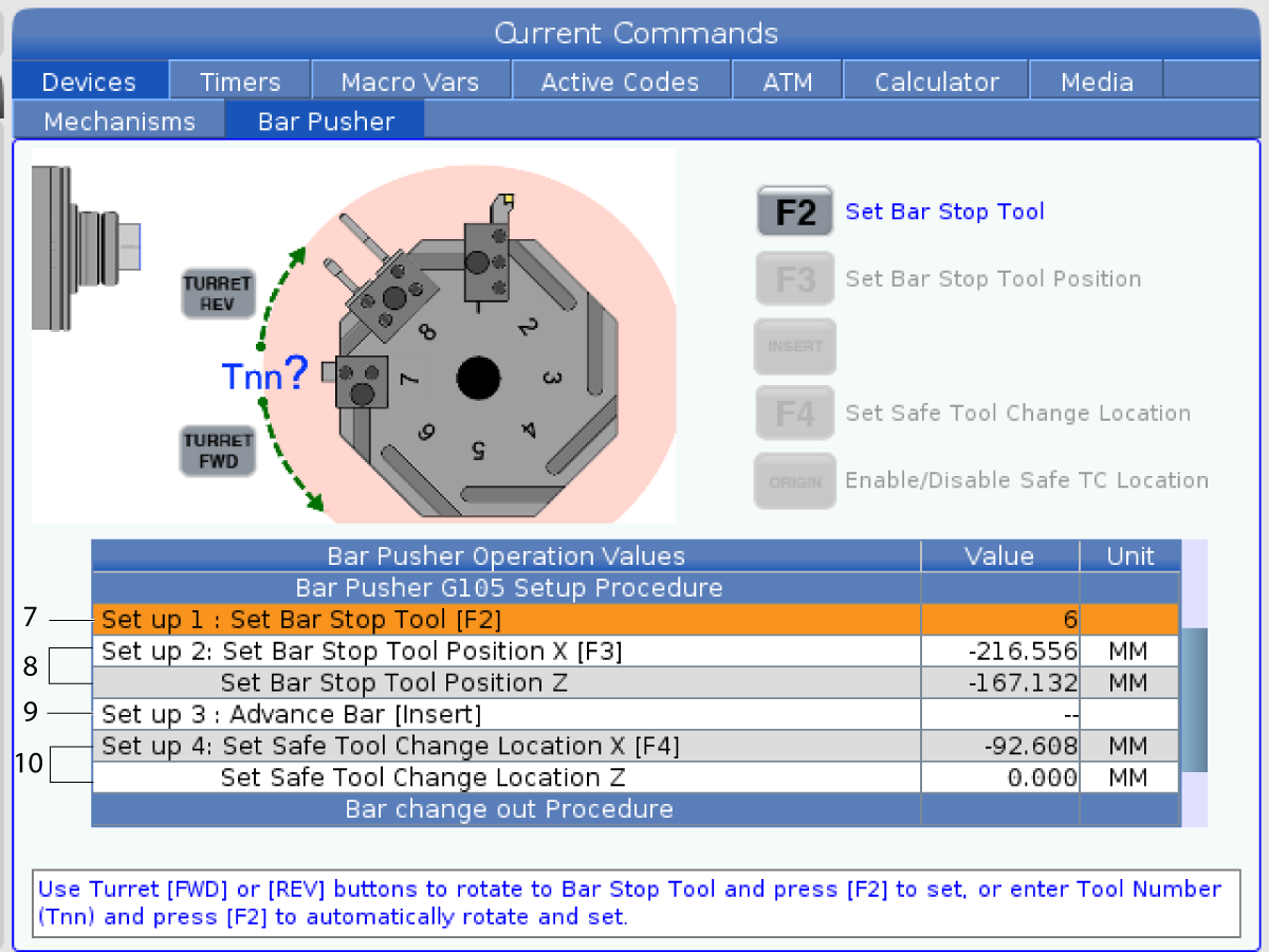

6. Stangstopper - ca. mål [6]. Denne indstilling bruges til at placere revolverhovedet ved start og afslutning af stangladningen.
7. Vælg et stykke værktøj med en flad kant, som du vil bruge til rundjernsskubberstoppet. Jog værktøjet, indtil X og Z er lige ud for afskæringspositionen[7].
Opsætning 1: Indstil stangstopper [F2]: Denne indstilling indstiller stangstopperen. Brug revolverhovedets [FWD]- eller [REV]-knapper til at rotere til stangstopperen, og tryk på [F2] for at indstille, eller indtast værktøjsnummeret (Tnn), og tryk på [F2] for automatisk at rotere og indstille.
8. Opsætning 2: Indstil stangstop-værktøjets position X [F3]: Indstil stangstop-værktøjets position Z [8]. Tryk på knappen [HANDLE SCROLL] for at jogge revolverhovedet. Jog stangstopperen til Z-afskæringspositionen, og tryk på [F3] for at gemme X- og Z-positionerne.
9. Opsætning 3: Fremføringslinje [Indsæt] [9]: Denne indstilling fremfører stangen. Denne indstilling bruges til at fremføre rundjernet. Tryk på [INSERT] for at udføre en G105, og før stangen frem til positionen Emnets nulpunkt (arbejdsoffset).
Bemærk: Materialet skal manuelt skubbes tilbage til afskæringspositionen, før der igen trykkes på [INSERT].
10. Opsætning 4: Indstil sikker placering af værktøjsskift X [F4], Indstil sikker placering af værktøjsskift Z. Jog manuelt revolverhovedet til en sikker placering til værktøjsskift. Tryk på [F4] for at gemme X- og Z-positionerne.

6.9 CL (patrondrejebænk) - Emnegriber - Opsætning
CL - Parts Catcher Setup
Emnegriber for patrondrejebænk
[1]Emnetragt
[2] Justerings-fastspænding side til side
[3]Emnebakke
Opsætning af emnegriberen:
1. Udvid materialet fra spændepatronen til længden på det endelige emne. Fastspænd spændepatronen.
2. Kommandér enM36 for at udvide emnetragten [1]. Løsn justeringsspændestykket[2] og placer emnetragten, så den opfanger materialet.
3. Tryk på [RESET] for at trække emnetragten tilbage.
