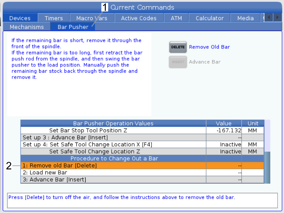

6.8 봉재 푸셔 - 봉재 변경
Bar Pusher - Change Bars
환봉 전환 절차:
[CURRENT COMMANDS] 버튼을 누르십시오. 환봉 푸셔 탭 (으)로 이동합니다. 환봉 설정 전환 절차를 찾을 때까지 [PAGE DOWN]을 누릅니다.

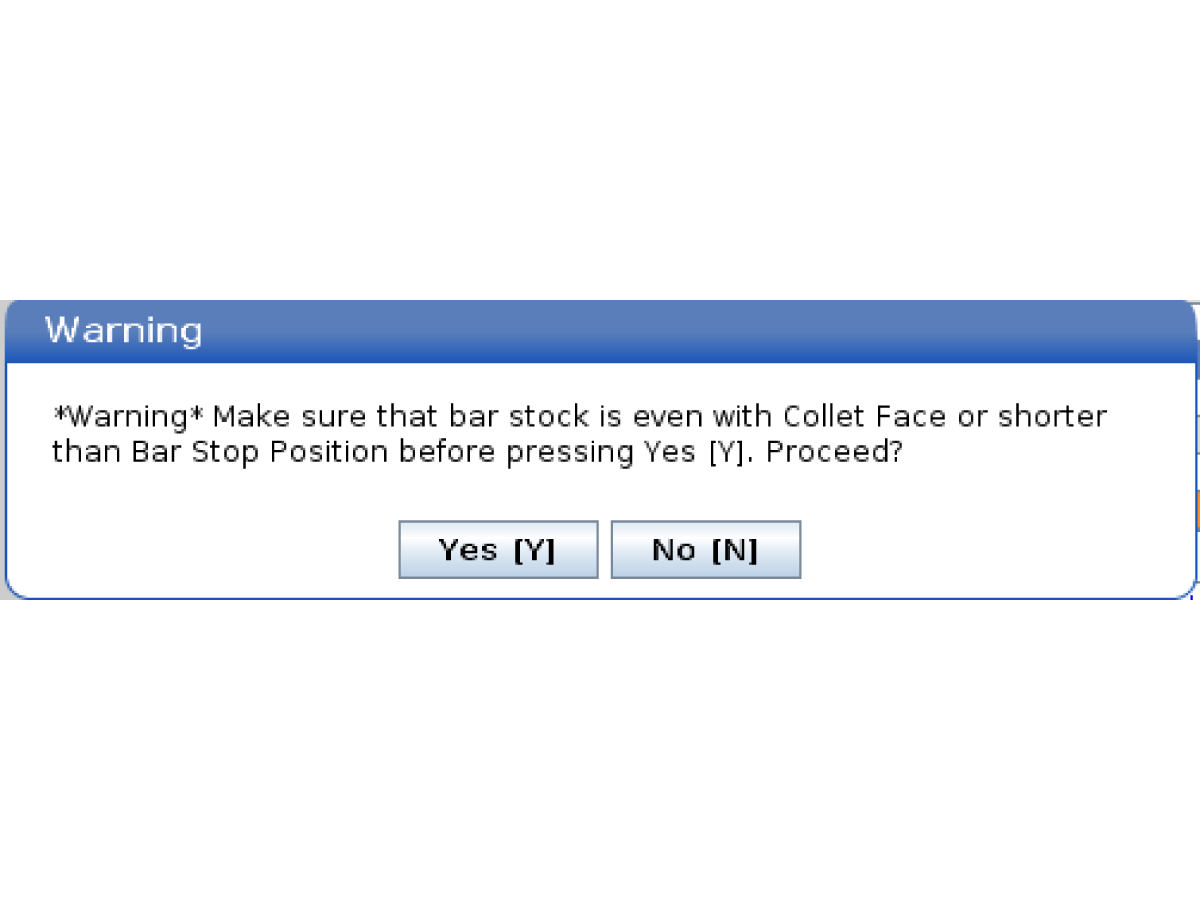

2. 1: 오래된 환봉 제거 [삭제]. 이 설정을 사용하여 환봉을 제거하십시오. 공기를 끄려면 [DELETE]을 누르십시오 오래된 환봉을 제거하려면 화면의 지시 사항을 따르십시오.

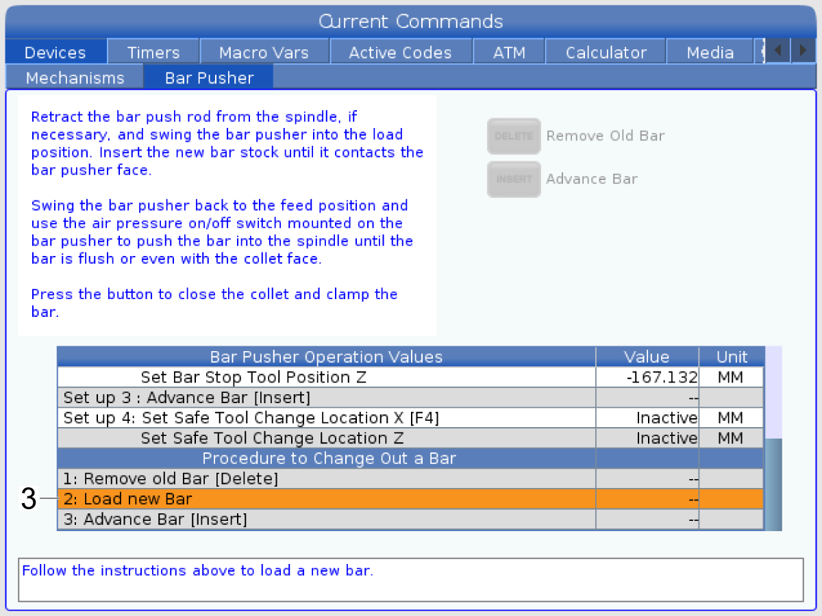

3. 2: 새 환봉 적재 [2]. 이 설정을 사용하여 새 환봉을 적재하십시오. 새 환봉을 적재하려면 화면의 지시 사항을 따르십시오.

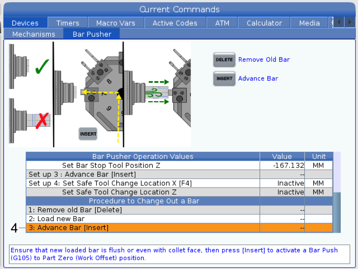

4: 환봉 전진 [삽입] [3]. 이 설정은 봉재를 전진시키는 데 사용됩니다. [INSERT]를 눌러 G105를 수행하고 환봉을 공작물 영점(워크 오프셋) 위치로 전진시키십시오. [INSERT]를 누르면 경고 팝업 상자가 나타납니다.
계속 진행하려면 [Y]를 누르고 취소하려면 [N]을 누르십시오.
참고: [INSERT]를 다시 누르기 전에 스톡을 수동으로 절삭 위치로 밀어야 합니다.
