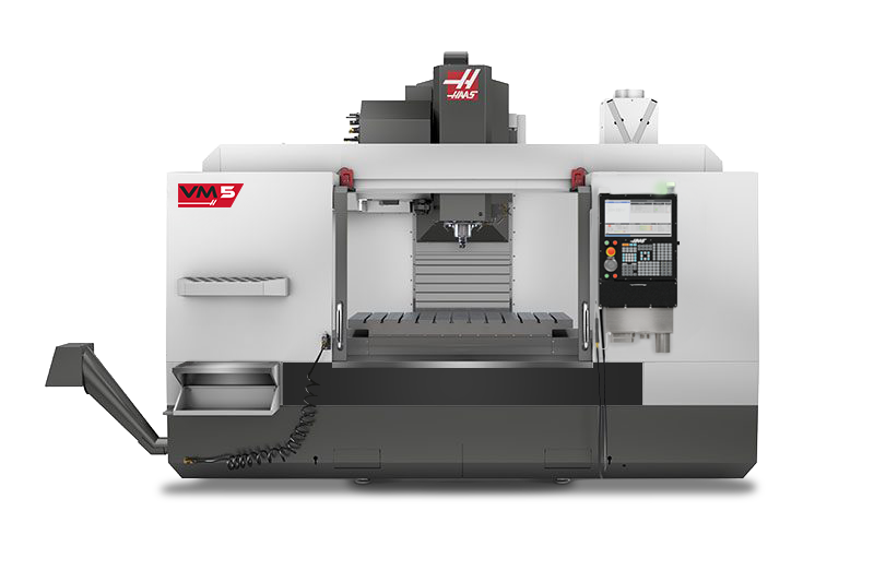

Κάθετο μηχάνημα κατασκευής καλουπιών CNC με διαδρομές 1270 x 660 x 635 mm
Τα μηχανήματα της σειράς VM της Haas αποτελούν VMC υψηλής απόδοσης που παρέχουν την απαιτούμενη ακρίβεια, ακαμψία και θερμική σταθερότητα για την κατασκευή καλουπιών, εργασίες εργαλείων και μητρών, καθώς και για άλλες βιομηχανίες υψηλής ακρίβειας. Κάθε μηχάνημα διαθέτει γενναιόδωρη περιοχή εργασίας, τραπέζι πολλαπλών ιδιοσυσκευών και άτρακτο με οδηγό άμεσης σύνδεσης σε σειρά 12.000 rpm. Στις τυπικές δυνατότητες περιλαμβάνεται ο έλεγχος υψηλής ταχύτητας Haas με πλήρη πρόβλεψη, πλευρική αποθήκη αλλαγής εργαλείων, ένα προγραμματιζόμενο ακροφύσιο ψυκτικού υγρού, ένα αυτόματο πιστόλι αέρα, και πολλά άλλα.
  • Άτρακτος με οδηγό άμεσης σύνδεσης σε σειρά
  • Πλευρική αποθήκη αλλαγής εργαλείων
  • Τραπέζι πολλαπλών ιδιοσυσκευών
  • Λογισμικό μηχανουργικής κατεργασίας υψηλής ταχύτητας
See Available Stock
Τρέχων χρόνος παράδοσης
Φίλτρα
  • 40 Κώνος
  • 3 Άξονας
  • 12k RPM
  • 30+1 Χωρητικότητα εργαλείου
Σύγκριση μηχανημάτων
ΕΞΕΡΕΥΝΗΣΤΕ ΟΛΟ ΤΟ ΑΠΟΘΕΜΑ
Επικοινωνία με διανομέα
BUILD & PRICE
  • Επέλεξε εξοπλισμό και πάρε τιμή
  • Προδιαγραφές
  • Αυτοματισμός
  • Πληροφορίες μηχανήματος
  • Πίνακας εφαρμογής περιστροφικού συστήματος
Διαδρομές S.A.E METRIC
Άξονας X 50.00 in 1270 mm
Άξονας Y 26.00 in 660 mm
Άξονας Z 25.00 in 635 mm
Απόσταση ατράκτου έως το τραπέζι (~ μέγ.) 29.2 in 742 mm
Απόσταση ατράκτου έως τραπέζι (~ ελάχ.) 4.2 in 107 mm
Spindle S.A.E METRIC
Μέγιστος ρυθμός λειτουργίας 30.0 hp 22.4 kW
Μέγιστη ταχύτητα 12000 rpm 12000 rpm
Μέγιστη ροπή 90.0 ft-lbf @ 2000 rpm 122.0 Nm @ 2000 rpm
Σύστημα μονάδας οδήγησης Inline Direct-Drive Inline Direct-Drive
Κώνος CT40 | BT40 | HSK-A63 CT40 | BT40 | HSK-A63
Λίπανση ρουλμάν Air / Oil Injection Air / Oil Injection
Ψύξη Coolant Jacket Coolant Jacket
Τραπέζι S.A.E METRIC
Μήκος 54.0 in 1372 mm
Πλάτος 24.0 in 610 mm
Πλάτος υποδοχής T 0.626 in to 0.630 in 15.90 mm to 16.00 mm
Απόσταση κέντρου υποδοχής T 3.94 in 100 mm
Αριθμός πρότυπων υποδοχών T 13 in Y and 6 in X 13 in Y and 6 in X
Μέγιστο βάρος στο τραπέζι (ισοκατανεμημένο) 4000 lb 1814 kg
Feedrates S.A.E METRIC
Μέγιστη κοπή 500 ipm 12.7 m/min
Ταχείες κινήσεις στον X 710 ipm 18.0 m/min
Ταχείες κινήσεις στον Y 710 ipm 18.0 m/min
Ταχείες κινήσεις στον Z 710 ipm 18.0 m/min
Axis Motors S.A.E METRIC
Μέγιστη ώση X 4100 lbf 18238 N
Μέγιστη ώση Y 4100 lbf 18238 N
Μέγιστη ώση Z 4100 lbf 18238 N
Tool Changer S.A.E METRIC
Τύπος SMTC SMTC
Χωρητικότητα 30+1 30+1
Μέγιστο μήκος εργαλείου (από τη γραμμή μετρητή) 16.00 in 406 mm
Μέγιστο βάρος εργαλείου 12.0 lb 5.4 kg
Εργαλείο με εργαλείο (μέσος όρος) 2.80 s 2.80 s
Ρίνισμα με ρίνισμα (μέσος όρος) 3.60 s 3.60 s
Γενικά S.A.E METRIC
Χωρητικότητα ψυκτικού υγρού 95 gal 360 L
Air Requirements S.A.E METRIC
Εύκαμπτος σωλήνας αέρα σε γραμμή 3/8 in 3/8 in
Κόπλερ (αέρας) 3/8 in 3/8 in
Ελάχιστη πίεση αέρα 80 psi 5.5 bar
Ταχύτητα ατράκτου 12000 rpm 12000 rpm
Ισχύς ατράκτου 30.0 hp 22.4 kW
Τάση εισόδου AC (3φασική) - Χαμηλή 220 VAC 220 VAC
Ένταση πλήρους φορτίου (3φασική) - Χαμηλή 70 A 70 A
Παλέτα εσωτερικού χώρου 168.0 in x 101.5 in x 109.0 in 427 cm x 258 cm x 277 cm
Παλέτα εξαγωγών 164.0 in x 91.5 in x 101.0 in 417 cm x 233 cm x 257 cm
Βάρος 12700 lb 5761.0 kg
Παλέτα εσωτερικού χώρου με 50+1 SMTC 168 in x 102 in x 122 in 427 cm x 260 cm x 310 cm
Παλέτα εξαγωγών με 50+1 SMTC 164 in x 92 in x 101 in 417 cm x 233 cm x 257 cm
Βάρος με 50+1 SMTC 12700 lb 5761 kg
ΣΗΜΕΙΩΣΗ: Όλες οι προδιαγραφές που παρατίθενται αφορούν την τυπική διαμόρφωση του μηχανήματος. Ο προαιρετικός εξοπλισμός ενδέχεται να αλλάξει τις προδιαγραφές του μηχανήματος.
*Τα μηχανήματα Haas έχουν σχεδιαστεί για να λειτουργούν με ισχύ 220 VAC (200-240 VAC). Ένας προαιρετικός εσωτερικός μετασχηματιστής υψηλής τάσης (380 - 480 VAC) είναι διαθέσιμος για όλα τα μοντέλα, εκτός από τα επιτραπέζια μηχανήματα, CL-1, CM-1 και τα ρούτερ της σειράς SR. Αυτός ο προαιρετικός εσωτερικός μετασχηματιστής υψηλής τάσης δεν μπορεί να εγκατασταθεί επί τόπου. Πρέπει να παραγγελθεί μαζί με το μηχάνημα.
Τα μηχανήματα Haas που προορίζονται για την Ευρώπη και το Ηνωμένο Βασίλειο είναι διαμορφωμένα με έναν εσωτερικό μη απομονωμένο μετασχηματιστή υψηλής τάσης για λειτουργία στα 400 VAC, εκτός από τα επιτραπέζια μηχανήματα, CL-1, CM-1 και τα ρούτερ της σειράς SR.
**Οι προαιρετικοί μηχανισμοί αλλαγής εργαλείων ενδέχεται να έχουν διαφορετικό μέγιστο μέγεθος εργαλείου από τον τυπικό μηχανισμό αλλαγής εργαλείων. Για τα εξαιρετικά μεγάλα εργαλεία ενδέχεται να απαιτούνται δύο κενές γειτονικές υποδοχές μεταξύ των εργαλείων. Κάντε κλικ εδώ για τις προδιαγραφές του εργαλειοδέτη.
ΠΡΟΣΟΧΗ! Οι προαιρετικές άτρακτοι υψηλής απόδοσης έχουν υψηλότερη απαίτηση ισχύος από την τυπική άτρακτο. Ωστόσο, εάν η ιπποδύναμη της ατράκτου (kW) δεν αλλάξει, η απαιτούμενη ισχύς παραμένει η ίδια. Επαληθεύστε την απαίτηση ισχύος πριν ενεργοποιήσετε το μηχάνημά σας.
† Η κατανάλωση αέρα σε μηχανήματα της σειράς DC κώνου 40 ενδέχεται να είναι υψηλότερη, όταν είναι ενεργοποιημένος ο ψεκασμός αέρα μέσω εργαλείου (TAB).
