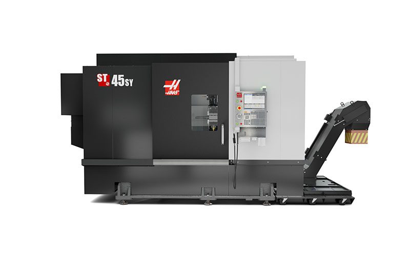

Torno del eje Y de bancada corta ST-45SY
    SOLAMENTE CNY
Torno CNC con eje Y de 699 x 711 mm de capacidad máx. y 178 mm de diámetro
El ST-45SY es una versión de bancada corta de nuestro torno ST-45Y de paso grande de barra, que proporciona el mismo rendimiento y fiabilidad probados en taller, con un recorrido del eje Z más corto y una superficie ocupada en planta más pequeña. La adición de movimiento del eje Y, interpolación del eje C y herramientas motorizadas permite el fresado, el taladrado y el roscado para aumentar las capacidades de la máquina.
Los centros de torneado de bancada corta y bastidor grande de Haas proporcionan el rendimiento y la capacidad de balanceo para girar piezas de gran diámetro, a la vez que ocupan menos espacio en planta que sus equivalentes estándar.
  • Torreta montada en base de 12 estaciones (BMT75)
  • Nariz del husillo A2-11 con orificio de 7,0" (178 mm)
  • Fresado, taladrado y roscado con eje Y
  • Recorrido del eje Y de ± 3,0" (76 mm)
  • Eje C completamente interpolado
