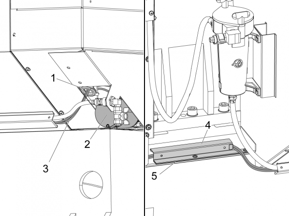

Desconecte la manguera de refrigerante [1].
Desconecte el cable de la bomba de refrigeración [2].
Retire el conjunto de depósito de refrigerante.
Retire la cubierta delantera de los sinfines delanteros [3].
Retire y deseche las placas de cubierta de los sinfines [5]. Retire las juntas usadas [4]
Instale las juntas nuevas [4], los motores de los sinfines [6] y los adaptadores de los motores.
Apriete los (4) tornillos de vaso (SHCS) de cada motor de sinfín. Consulte Especificaciones de pares de apriete Haas. Utilice el valor para acero.
Tienda los cables [3] desde los motores [2], a través del ojal [1], al interior del gestor de cables lateral.
Fije una tira de cinta de espuma [5] a la carcasa base.
Fije el gestor de cables trasero [4] a la cinta de espuma.
Coloque los cables de los motores dentro del gestor de cables trasero.
Coloque los cables en la parte inferior del armario de control.

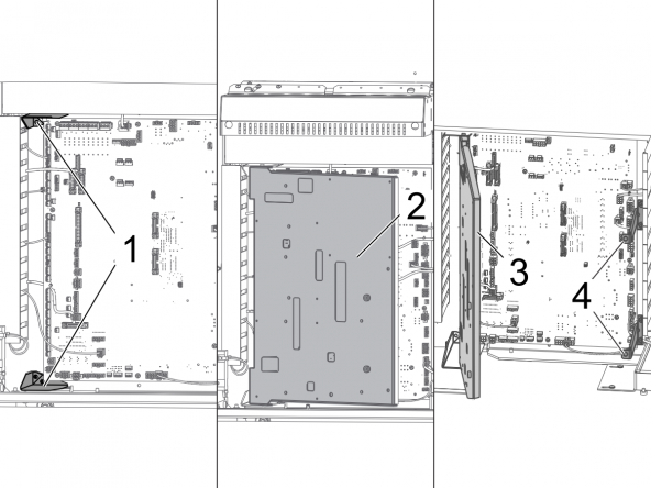

Auger Quad ChipC PCB Installation
Fije los (2) soportes de montaje [1] al armario.
Fije la cubierta de la PCB de E/S [2] a los soportes de montaje del panel.
Abra la tapa de la PCB de E/S [3].
Instale los separadores [4] en la pared trasera del armario de control.
Fije la PCB Quad-ChipC [1] en los orificios de montaje de la cubierta de la PCB de E/S.
Conecte el cable de alimentación desde P1 [2] de la PCB de E/S a TB2 77/78 [3] del transformador.
Realice estas conexiones en la PCB Quad-ChipC:
  • Cable de alimentación del extractor sinfín a P2 [1]
  • Cables de alimentación del extractor sinfín a P6 [2] y P7 [3]
  • Cable del sensor de sobrecorriente a P8 [4]
Realice estas conexiones en la PCB de E/S:
  • cable del sensor de sobrecorriente a P1 [5]
  • Cable en/rev de ChipC a P37 [6]
Cierre la cubierta de la PCB de E/S.
Apriete los (2) tornillos que sujetan la cubierta.

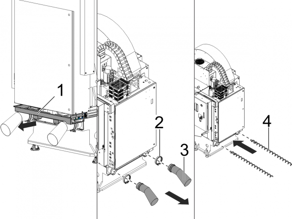

Retire el faldón del control [1].
Retire las abrazaderas en V [2].
Retire las extensiones del conducto de virutas [3].
Instale los (2) sinfines [4].
Utilice un acoplador [2] para conectar cada extractor sinfín [3] al eje del motor [1].
Instale las extensiones del conducto de virutas.
Instale las abrazaderas en V.
Instale el faldón del control.
