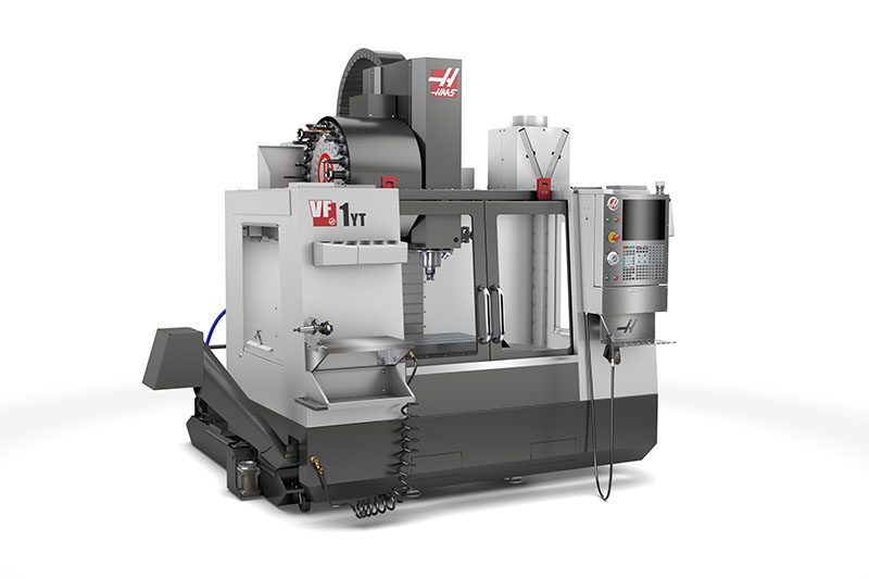

CNC-pystyjyrsinkone, jonka liikealue on 508 x 508 x 508 mm
VF-1YT-EU on huippunopea, pidennetty Y-akselinen versio yhtiömme VF-1-lippulaivamallista, jonka me olemme koonneet erityisesti Euroopan alueelle, ja erikoishintaan.

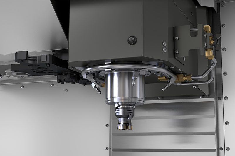

  • 10 000 rpm:n inline-suorakäyttökara

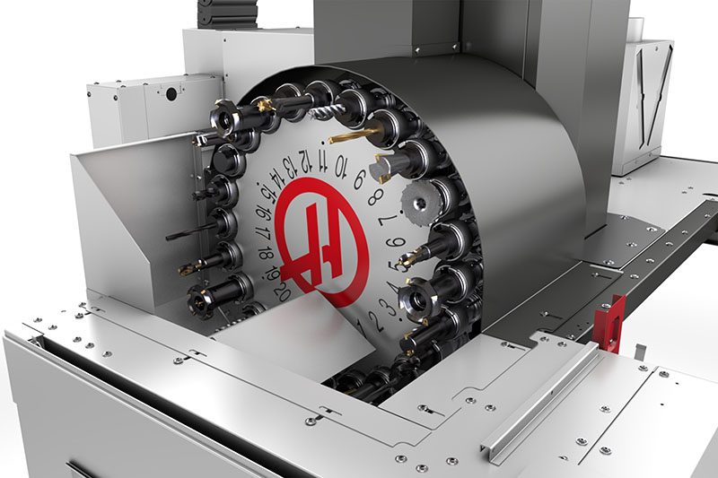

  • Sivukiinnitteinen työkalunvaihtaja, 30+1-malli
  • Valmius karanläpijäähdytykseen
TÄMÄ MALLI ON SAATAVILLA VAIN EUROOPASSA
