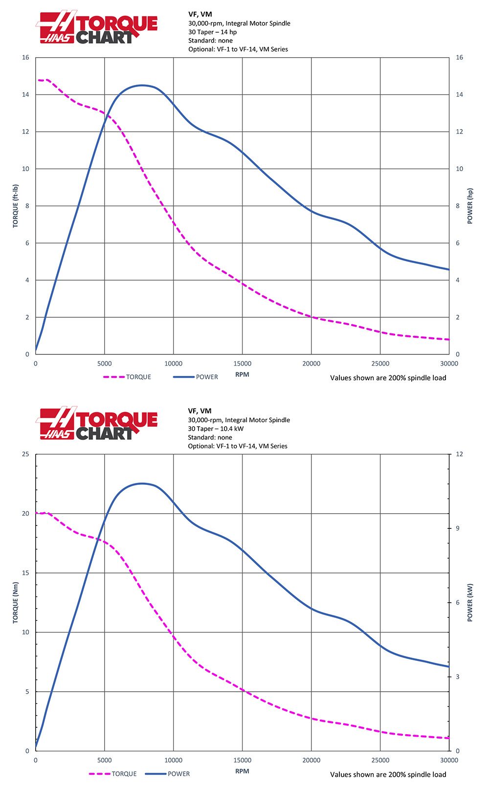

Integroidulla moottorilla varustettu 30 000 rpm:n kara, BT30
    VAIN CNY
Korkeanopeuksinen 30-kartioinen kara VF-sarjalle ja muottikoneet
  • 30 000 Nopeus
  • BT30 Kartio
  • 14 hv Teho
  • Integraalimoottori Käyttömoottori
  • Asetustiedot
  • Vääntömomenttitaulukko
Yleistä
PALVELUASIAKIRJAT
Saatavilla näille laitteille
Tässä BT30-kartioisessa 14 hv:n (19 kW) karassa on kiinteä moottorirakenne, joka takaa pitkän ja ongelmattoman käyttöiän. Vaihtoehdossa on myös sivukiinnitteinen työkalunvaihtaja. Huomaa: Käytä vain määritettyjä BT30-työkaluja, joissa on käyttöaukot. Älä koskaan käytä karaa ilman työkalunpidintä karakartiossa.
HUOMAUTUS: Yli 10 000 rpm:n nopeudet edellyttävät, että työkalunpitimet on tasapainotettu G2.5-luokitukseen nopeudella, joka on vähintään yhtä suuri kuin käytössä oleva kierrosluku.
Vaihtoehdossa on myös 30+1-paikkainen sivukiinnitteinen työkalunvaihtaja. Kiinteä kierteytys ei ole käytettävissä. Ei sovi yhteen Haasin karanläpijäähdytysjärjestelmien tai TSC-valmiuden kanssa.
  • 3,5 kertaa nopeampi karanopeus kuin 8 100 rpm inline-karassa
  • Kiinteä moottorirakenne
  • Erinomainen pienten halkaisijoiden työkaluille
  • Paras suorituskyky 3D-profilointiin
  • Kiinteä kierteytys ei ole saatavilla tämän vaihtoehdon yhteydessä
  • Karanläpijäähdytysjärjestelmä ei ole saatavilla tämän vaihtoehdon kanssa
  • Käytä vain BT-työkaluja, joissa on käyttöaukot
Huoltoasiakirjat
SAATAVILLA SEURAAVISSA KONEISSA
Huomautus:
  • Seuraavat kaaviot ovat vain viitteellisiä.
  • Nämä teholuvut perustuvat 240 V:n virtaan, joka toimitetaan vaadituilla ampeeriluvuilla.
  • Todelliset tulokset saattavat vaihdella toimitetun tehon ja käyttöolosuhteiden perusteella.
  • Haas-karat tuottavat näitä huipputeholukuja (jotka vastaavat 200 %:n karakuormitusta) 3 minuutin ajan,
    150 %:n karakuormituksen (75 % huipputehosta) 10 minuutin ajan, 100 %:n karakuormituksen (50 % huipputehosta) jatkuvasti.
