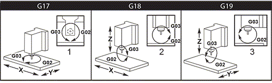

Pour la face de la pice qui recevra un fraisage circulaire (G02, G03, G12, G13), deux des trois axes principaux (X, Y et Z ) doivent tre slectionns. Un de trois codes G est utilis pour slectionner le plan; G17 pour XY, G18 pourXZ, et G19 pour YZ. Chacun d eux est modal et s applique tous les mouvements circulaires ultrieurs. La slection de plan prdfinie est G17, ce que signifie qu on peut programmer un mouvement circulaire dans le planXY sans slectionner G17. La slection du plan s applique aussi G12 et G13, fraisage circulaire en poches (qui sera toujours dans le plan XY).
Si l on a slectionn la compensation du rayon de fraise (G41 ou G42), on ne peut utiliser que le plan XY (G17) pour le mouvement circulaire.
G17 Dfini - Mouvement circulaire, l oprateur tant au-dessus de la table XY et regardant vers le bas. Cela dfinit le mouvement de l outil par rapport la table.
G18 Dfini - Mouvement circulaire, l oprateur regardant de l arrire de la machine vers le panneau de commande frontal.
G19 Dfini - Mouvement circulaire, l oprateur regardant de l autre ct de la table par rapport celui o se trouve le panneau de commande.
G17, G18 et G19 Diagrammes de dplacement circulaire: [1] Vue par dessus, [2] Vue frontale, [3] Vue de droite.
