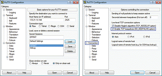

DPRNT est une fonction macro qui permet la machine de communiquer avec des dispositifs externes. Le Next-Generation Control (NGC - Contrle de la prochaine gnration) vous permet de sortir des instructions DPRNT vers un rseau TCP.
Si le Rglage261 est plac sur TCP Port, le Rglage263 vous permet de spcifier le port TCP vers o le contrle envoie les instructions DPRNT. Sur le PC, vous pouvez utiliser tout programme de terminal qui supporte TCP.
Utilisez la valeur du port avec l adresse IP de la machine dans le programme du terminal, afin de le connecter au flux DPRNT de la machine. Par exemple, si vous utilisez le programme de terminal PUTTY:
  1. Dans la section des options de base, taper l adresse IP de la machine et le numro de port dans le rglage 263.
  2. Slectionnez le type de connexion Raw ou Telnet.
  3. Cliquez sur Open pour dmarrer la connexion.
PUTTY peut enregistrer ces options pour les connexions suivantes. Pour garder ouverte la connexion, slectionnez Enable TCP keepalives (Activer les entretiens TCP) dans les options Connextion.
Pour vrifier la connexion, tapez ping dans la fentre du terminal PUTY et appuyez sur Enter. La machine envoie un message pingret si la connexion est active. Vous pouvez tablir jusqu 5 connexions simultanes la fois.
