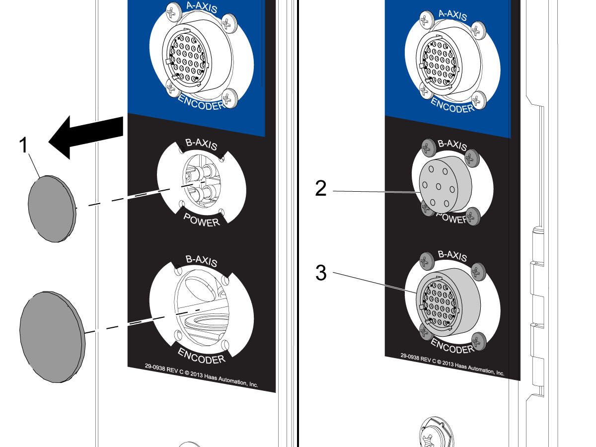

5th Drive - Installation - Mill
Pronađite (2) čepa [1] za utičnice A-osi / B-osi. Čepovi se nalaze na bočnoj strani upravljačkog ormarića. Izvadite čepove iz otvora.
Ugradite 7-pinski priključak za napajanje [2] na mjestu koje ima oznaku 5th-AXIS POWER / B‑AXIS POWER. Koristite (4) vijka.
Ugradite 28-pinski priključak enkodera [3] na mjestu koje ima oznaku 5th-AXIS ENCODER / B-AXIS ENCODER. Upotrijebite (4) vijka.

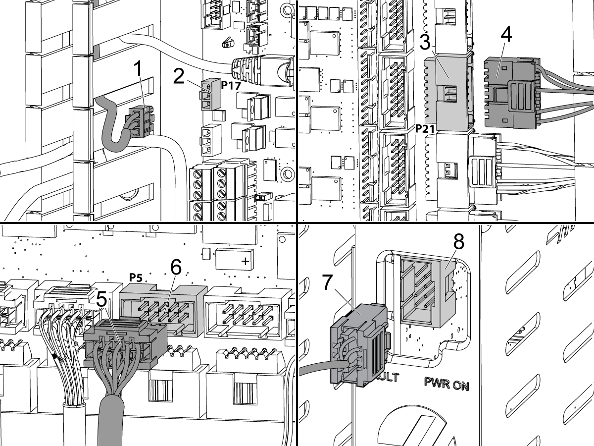

Spojite 3-pinski priključak [1] na kabelu kočnice B-osi na P17 [2] na ulazno/izlaznoj tiskanoj pločici.
Spojite 16-pinski priključak [3] na kabelu enkodera na kanal enkodera 5 (P21) [4] na MainCon tiskanoj pločici.
Spojite 10-pinski priključak [5] na trenutačno naredbenom kabelu na utičnicu kanala pojačala 5 (P5) [6] MainCon tiskane pločice.
Spojite 8-pinski priključak [7] na trenutačno naredbenom kabelu na pojačalo [8].
