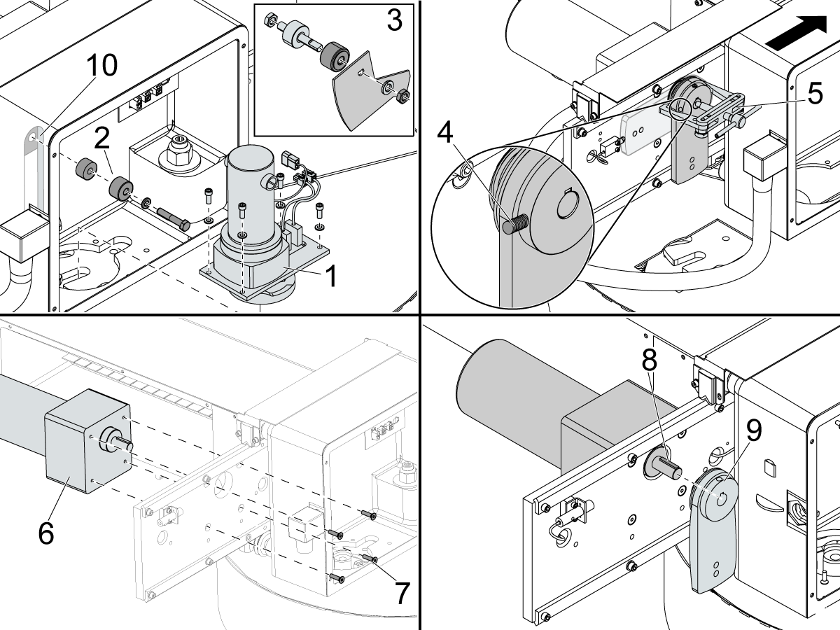

Ovaj se postupak primjenjuje na izmjenjivače alata u obliku kišobrana s 10 i 20 utora. Ovaj postupak pojašnjava kako zamijeniti kliznu ručicu kvačila [1] i motor prijenosnika [2]. Ilustracije prikazuju izmjenjivač alata u obliku kišobrana s 20 utora.

Pritisnite [POWER OFF]. Postavite glavni strujni osigurač na položaj OFF. Zaključajte glavni strujni osigurač. Koristite odobrenu bravu s odobrenom sigurnosnom oznakom.
Skinite poklopac karusel motora. Stavite oznake na kablove za sklop karusel motora. Uklonite sklop karusela motora [1]. Uklonite sklop pokretača ekscentriteta [2]. Na izmjenjivačima alata u obliku kišobrana s 10 utora sklop pokretača ekscentriteta također ima oznaku i maticu [3] iza nosača.
Gurnite sklop prijenosnika u smjeru glavnog vretena. Skinite uvrtni vijak [4] s obujmice klizne ručice kvačila. Malim dvočeljusnim izvlakačem [5] uklonite kliznu ručicu kvačila s osovine motora.
Skinite sklop motora prijenosnika [6] i (4) vijka [7] s ploče tračnice. Na (4) vijka [7] nanesite spoj za zaključavanje navoja (na primjer: plavi Loctite®). Ugradite zamjenski motor [6] na ploču tračnice. Upotrijebite (4) vijka [7].
Ugradite ključ motora [8] na osovinu motora. Ugradite kliznu ručicu kvačila [9] na osovinu motora, preko ključa [8]. Prilagodite položaj klizne ručice kvačila na osovini motora kako biste osigurali dovoljno prostora za susjedne glave vijaka. Na uvrtni vijak [4] nanesite spoj za zaključavanje navoja (na primjer: plavi Loctite®). Ugradite uvrtni vijak u kliznu ručicu kvačila [9].
Nanesite mazivo Mobil SHC 460 na utor nosača [10] i pokretač ekscentriteta [2 i 3]. Instalirajte preostale dijelove suprotnim redoslijedom od onoga kojim su uklonjeni. Provjerite radi li izmjenjivač alata u obliku kišobrana ispravno. Instalirajte poklopac sklopa nosača.
