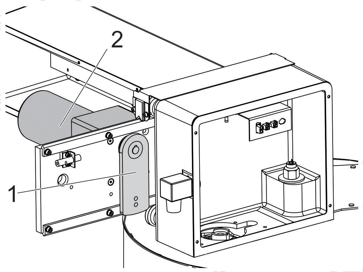

Ta procedura ma zastosowanie do 10- i 20-kieszeniowyych parasolowych magazynów narzędzi. Ta procedura opisuje sposób wymiany ramienia sprzęgła poślizgowego [1] i silnika wahadłowego [2]. Ilustracje przedstawiają magazyn narzędzi do 20-kieszeniowego parasolowego magazynu narzędzi.

Naciśnij[POWER OFF]. Wyłącznik główny należy ustawić w pozycji  Wył.  Zablokować wyłącznik główny. Użyj zatwierdzonego zamka z zatwierdzonym tagiem bezpieczeństwa.
Zdejmij pokrywę silnika karuzeli. Umieść etykiety na kablach zespołu silnika karuzeli. Usuń zespół pokrywy karuzeli [1]. Wymontuj zespół popychacza [2]. W 10-kieszeniowych parasolowych magazynach narzędzi zespół popychacza ma również flagę i nakrętkę [3] za wózkiem.
Popchnij zespół wahadłowy w kierunku wrzeciona. Wykręć śrubę ustalającą [4] z kołnierza ramienia sprzęgła poślizgowego. Za pomocą małego ściągacza dwuszczękowego [5] zdejmij ramię sprzęgła poślizgowego z wału silnika.
Usuń zespół silnika wahadłowego [6] i (4) śruby [7] z płyty szyny. Nałóż uszczelniacz gwintów (np. niebieski Loctite®) na (4) śruby [7]. Zamontuj nowy silnik [6] na płycie szyny. Użyj (4) śrub [7].
Zamontuj klin silnika [8] na wale silnika. Zamontuj ramię sprzęgła poślizgowego [9] na wale silnika, nad klinem [8]. Wyreguluj położenie ramienia sprzęgła poślizgowego na wale silnika, aby upewnić się, że sąsiednie łby śrub mają wystarczający prześwit. Nałóż uszczelniacz gwintów (np. niebieski Loctite®) na śrubę ustalającą [4]. Zamontuj śrubę ustalającą w ramieniu sprzęgła poślizgowego [9].
Nałóż smar Mobil SHC 460 na szczelinę karetki [10] i popychacz [2 i 3]. Zainstaluj pozostałe części w kolejności odwrotnej do demontażu. Upewnij się, że parasolowy magazyn narzędzi działa prawidłowo. Zainstaluj pokrywę zespołu karetki.
