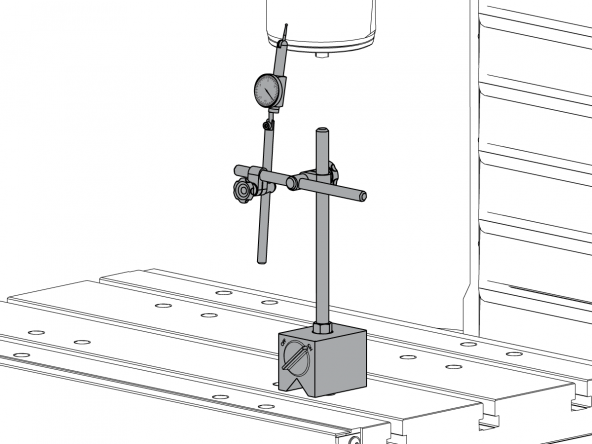

  • Indikator biranja koji može mjeriti 0,0001" (0,003 mm)
Kuglični vijak X osovine - Ispitivanje zračnosti
Postavite indikator biranja tako da dodiruje stranu kućišta glavnog vretena.
Pritisnite[X].
Gurnite [HAND JOG].
Pritisnite[.001/1].
Podesite X osovinu dok brojčanik ne pokaže otprilike 0,015" (0,38 mm).
Postavite brojčanik indikatora na nulu.
Pritisnite [POSITION].
Pritisnite [ORIGIN].
Na zaslonu, X vrijednost za OPERATOR prikazuje 0.
Ručno pomičite Y-os za 0,010" (0.25 mm) u pozitivnom (+) smjeru.
Ručno pomičite X-os za 0,010" (0.25 mm) u negativnom (-) smjeru.
Zabilježite razliku između ove dvije vrijednosti:
  • Vrijednost indikatora
  • Položaj X osovine na upravljaču
Ako je razlika veća od 0,0002" (0,005 mm), zračnost je prevelika.
 Oprez: Prije nego što izvršite ručno ispitivanje zračnosti, provjerite da stroj nije u stanju alarma: Otpustite [EMERGENCY STOP] i gurnite [RESET] da zaustavite sve alarme.
Ručno ispitivanje zračnosti:
  1. Rukama pritisnite na desnu stranu stola.
  2. Postavite indikator na 0.
  3. Rukama pritisnite na lijevu stranu stola.
Ako indikator pokaže više od 0,0002" (0,005 mm), zračnost je prevelika.

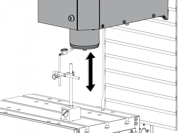

Kuglični vijak Z osovine - Ispitivanje zračnosti
Postavite indikator biranja tako da dodiruje lice pokrova glavnog vretena.
Pritisnite [Z].
Pritisnite [HAND JOG].
Pritisnite [.001/1.].
Podesite Z osovinu dok brojčanik ne pokaže otprilike 0,015" (0,38 mm).
Na zaslonu, Z vrijednost za OPERATOR prikazuje 0.
Pritisnite[.001/1.].
Ručno pomičite Z-os za 0,010" (0,25 mm) u pozitivnom (+) smjeru.
Ručno pomičite Z-os za 0,010" (0,25 mm) u negativnom (-) smjeru.
  • vrijednosti indikatora
  • Položaja Z-osi na upravljačkoj jedinici
