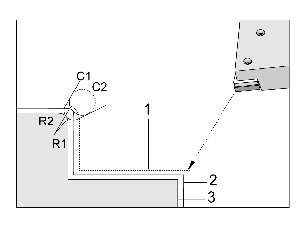

11.4 Compensación de la punta de la herramienta
Tool Nose Compensation - Programming
Compensación de la punta de la herramienta (TNC) es una función que permite ajustar una trayectoria de la herramienta programada para diferentes tamaños de la herramienta de corte o por desgaste normal de la herramienta de corte. Con TNC solo tiene que introducir datos de corrector mínimos cuando ejecute un programa. No necesita realizar ninguna programación adicional.
La Compensación de la punta de la herramienta se usa cuando cambia el radio de la punta de la herramienta y se toma en cuenta el desgaste de la herramienta cortadora con superficies en curva o cortes cónicos. La compensación de la punta de la herramienta generalmente no necesita usarse cuando los cortes programados son solamente a lo largo de los ejes X o Z. Para cortes circulares y cónicos, como va cambiando el radio de la punta de la herramienta, puede producirse un subcorte (corte poco profundo) o sobrecorte (corte en exceso). En la figura, suponga que inmediatamente después de la configuración, C1 es el radio de la herramienta de corte que corta la trayectoria de la herramienta programada. Como la herramienta de corte se va desgastando a C2, el operador podría ajustar el corrector de la geometría de la herramienta para llevar la longitud de la pieza y el diámetro a la dimensión deseada. Si se hiciera esto, se produciría un subcorte del radio. Si se utiliza la compensación de la punta de la herramienta, se obtiene un corte correcto. El control ajustará automáticamente la trayectoria programada en función del corrector para el radio de la punta de la herramienta como está establecido en el control. El control alterará o generará código para cortar apropiadamente la geometría de la pieza.
Trayectoria de corte sin compensación de la punta de la herramienta:
[1] Trayectoria de la herramienta
[2] Corte después del desgaste
[3] Corte deseado.
Trayectoria de corte con compensación de la punta de la herramienta:
[1] Trayectoria de la herramienta compensada
[2] Corte deseado y trayectoria de la herramienta programada.
Nota: La segunda trayectoria programada coincide con la dimensión final de la pieza. Aunque las piezas no tienen que programarse usando la compensación del radio de la punta de la herramienta, es el método preferido porque hace que los problemas del programa se detecten y resuelvan con más facilidad.
