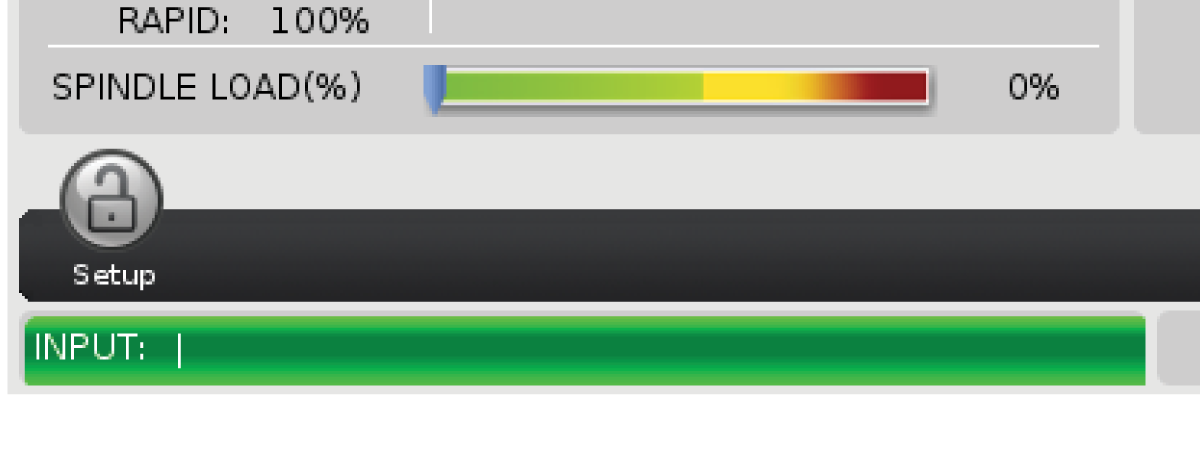

Input Bar
mill_input_bar_display
La barra de entrada es la sección de entrada de datos ubicada en la esquina inferior izquierda de la pantalla. Aquí es donde aparece su entrada cuando la introduce.

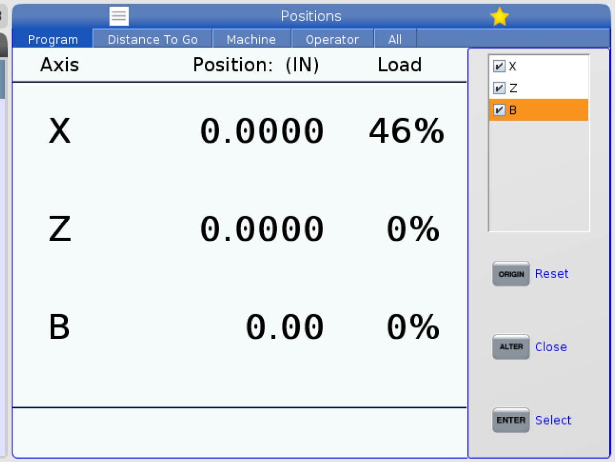

Puede agregar o eliminar ejes en las pantallas de Posiciones. Mientras la pestaña de visualización Posiciones está activa, presione ALTER.
La ventana de selección de pantalla del eje entra desde el lado derecho de la pantalla.
Use las teclas de flecha del cursor para resaltar un eje y pulse ENTER para encenderlo y apagarlo para visualizarlo. La pantalla de posiciones mostrará los ejes que tienen una marca de verificación.
Presione ALTER para cerrar el selector de pantalla del eje.
NOTA: Puede visualizar un máximo de (5) ejes.

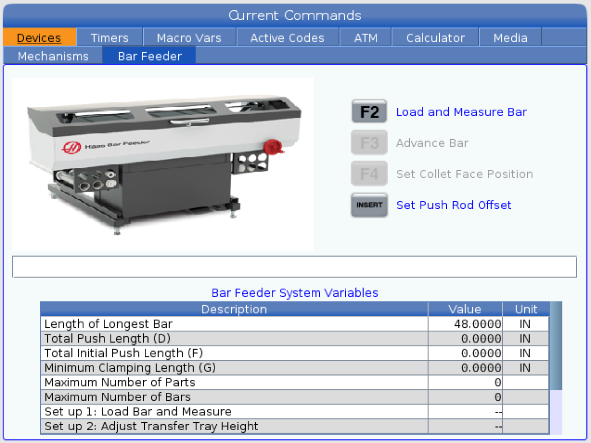

Gestión avanzada de herramientas: esta página contiene información que el control utiliza para predecir la vida útil de la herramienta. Aquí creará y gestionará grupos de herramientas e introducirá el porcentaje de carga de herramienta máxima esperado para cada herramienta.
Para obtener más información, consulte la sección Gestión avanzada de herramientas en el capítulo Operación de este manual.

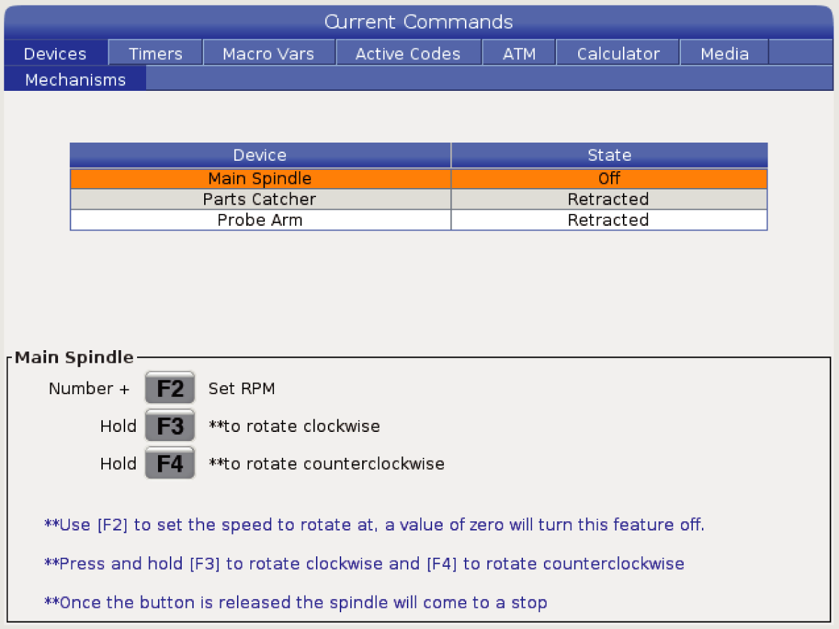

Devices - Mechanisms
La página Mecanismos muestra los posibles componentes y opciones de la máquina en su máquina. Seleccione el mecanismo listado usando las flechas ARRIBA y ABAJO para más información sobre su operación y uso. Las páginas proporcionan instrucciones detalladas sobre las funciones de los componentes de la máquina, sugerencias rápidas, así como enlaces a otras páginas para ayudarle a conocer y utilizar su máquina.
  • Seleccione la pestaña Dispositivos en el menú Comandos actuales.
  • Seleccione los Mecanismos que quiere usar.

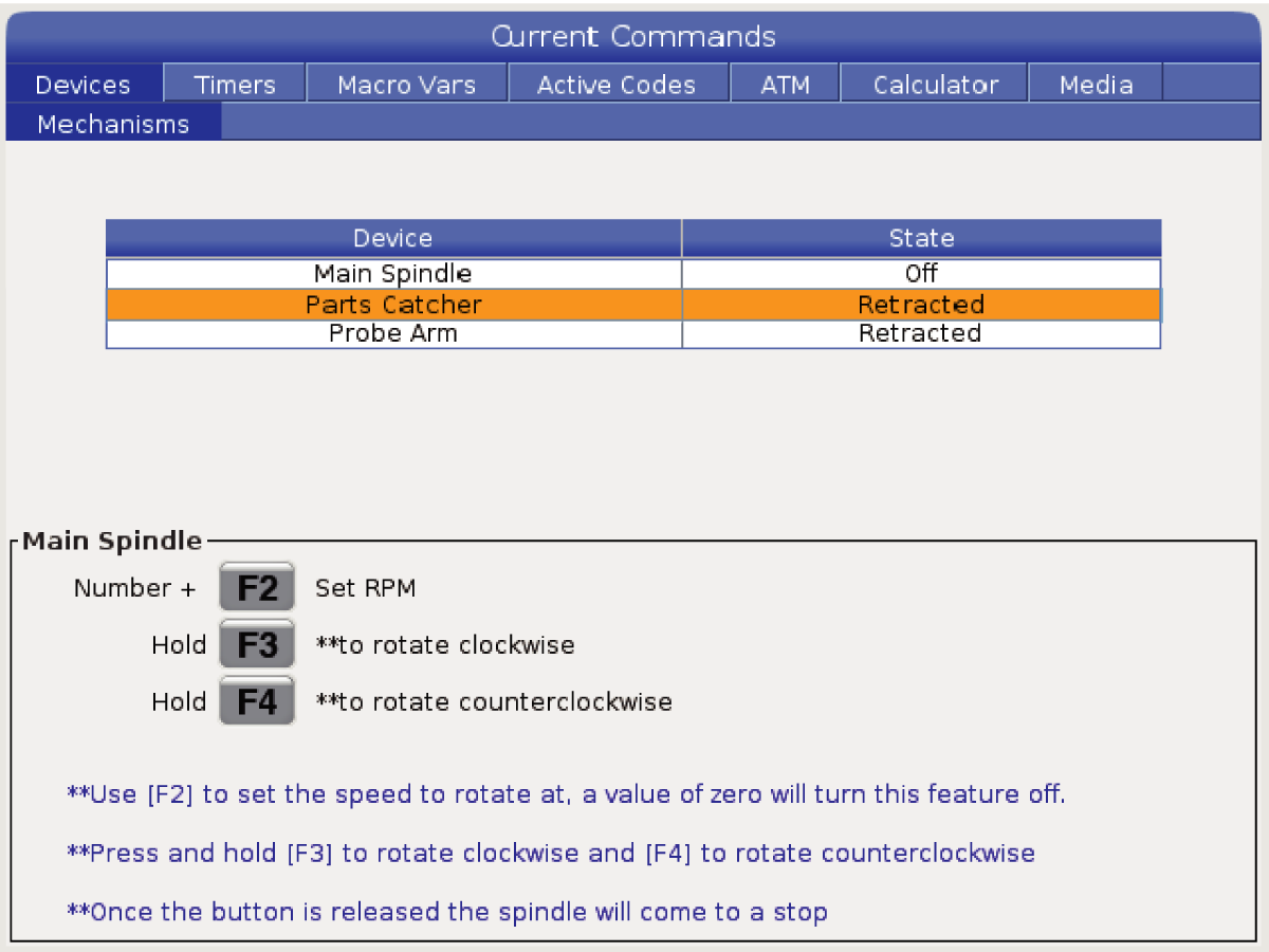

La opción Husillo principal en le permite girar el husillo en el sentido de las agujas del reloj o en el sentido contrario a las agujas del reloj a las RPM elegidas. Las RPM máximas están limitadas por el ajuste máximo de las RPM de la máquina.
  • Use las teclas de flecha del cursor para moverse de un campo a otro.
  • Introduzca las RPM que desea para girar el husillo y pulse [F2].
  • Mantenga presionado [F3] para girar el husillo en sentido horario. Mantenga presionado [F4] para girar el husillo en sentido antihorario. El husillo se detiene cuando se suelta el botón.
La opción Parts Catcher (Recogedor de piezas) en Devices (Dispositivos) le permite extender y retraer el recogedor de piezas. La puerta debe estar completamente cerrada.
  • Presione [F2] para extender el recogedor de piezas y presione [F2] para retraer el recogedor de piezas.
  • Presione [F3] para extender parcialmente el recogedor de piezas a la posición de desacoplamiento de piezas.

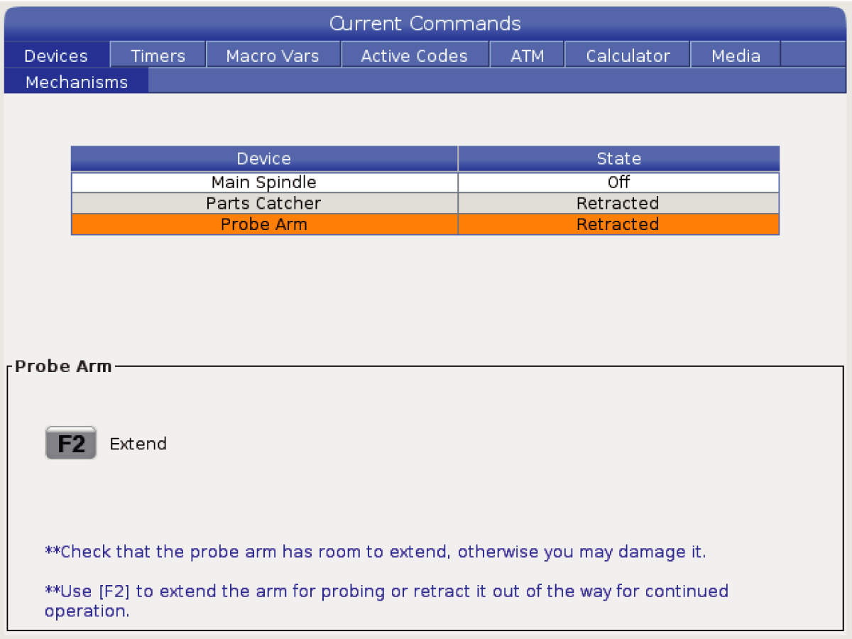

La opción Probe Arm (Brazo de la sonda) en Devices (Dispositivos) le permite extender y retraer el brazo de la sonda. La puerta debe estar completamente abierta o completamente cerrada.
  • Presione [F2] para extender el brazo de la sonda y presione [F2] para retraer el brazo de la sonda.

La pestaña Bar Feeder (Alimentador de barras) en Devices (Dispositivos) le permite configurar las variables del sistema del alimentador de barras.
