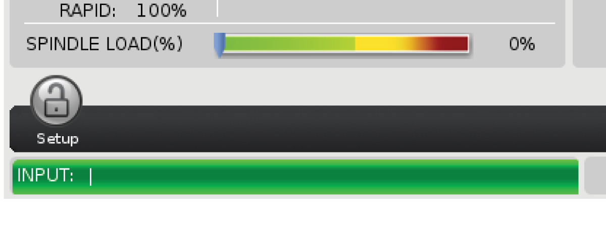

Input Bar
mill_input_bar_display
Die Eingabezeile ist der Dateneingabebereich unten links im Bildschirm. Hier erscheint während der Eingabe der eingegebene Text.

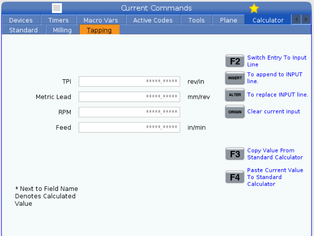

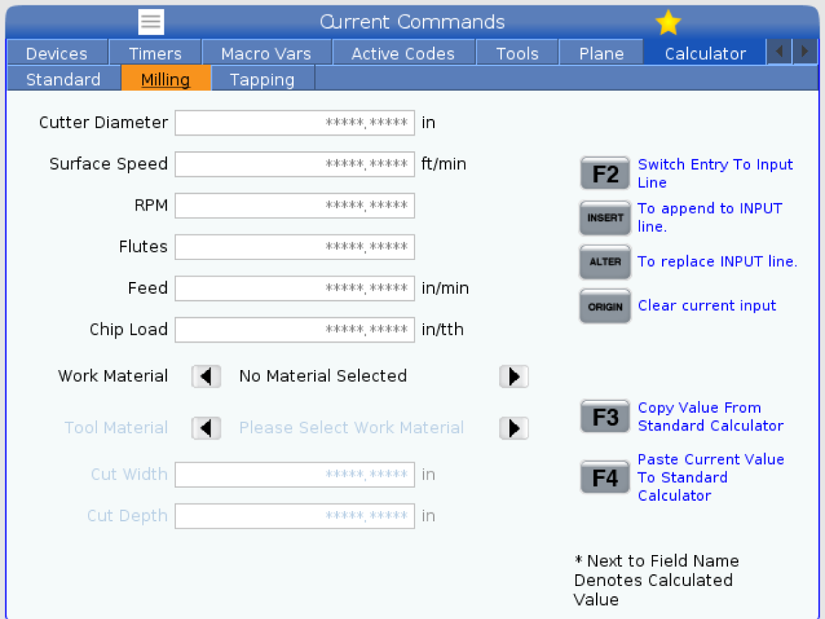

Rechner - Diese Seite enthält den Rechner Standard, Fräsen/Drehen und Gewindeschneiden.

Timer and Counter Reset
Es können die Zähler für Einschalten, Zyklusstart und Vorschub zurückgesetzt werden. Auch die M30-Zähler können zurückgesetzt werden.
  1. Die Seite „Timer“ in „Current Commands“ wählen.
  2. Mit den Cursortasten den Namen des Timers oder Zählers markieren, der zurückgesetzt werden soll.
  3. ORIGIN (Nullpunkt) drücken, um den Timer oder Zähler zurückzusetzen.
    Tipp: Die M30 Zähler können unabhängig zurückgesetzt werden, um fertige Werkstücke auf zwei verschiedene Arten zu verfolgen, zum Beispiel fertig Werkstücke in einer Schicht und die Gesamtzahl der fertigten Werkstücke.

Milling /Turning Calculator
Mit dem Fräsen/Drehen-Rechner können Sie automatisch Gewindebohr-Parameter basierend auf gegebenen Informationen berechnen. Wenn Sie genügend Informationen eingegeben haben, zeigt der Rechner automatisch die Ergebnisse in den entsprechenden Feldern an. Diese Felder sind mit einem Sternchen (*) gekennzeichnet.
  • Mit den Cursorpfeiltasten kann zwischen den Feldern navigiert werden.
  • Geben Sie bekannte Werte in die entsprechenden Felder ein. Sie können auch F3 drücken, um einen Wert vom Standardrechner zu kopieren.
  • Wählen Sie in den Feldern „Work Material“ (Werkstückmaterial) und „Tool Material“ (Werkzeugmaterial) mit den Pfeiltasten LINKS und RECHTS unter den verfügbaren Optionen aus.
  • Berechnete Werte werden gelb hervorgehoben, wenn sie außerhalb des empfohlenen Bereichs für das Werkstück bzw. Werkzeugmaterial liegen. Wenn alle Felder des Rechners Daten enthalten (berechnet oder eingegeben), zeigt der Fräs-Rechner außerdem die empfohlene Leistung für den Vorgang an.
Tapping Calculator
Mit dem Gewindebohren-Rechner können Sie automatisch Gewindebohr-Parameter basierend auf gegebenen Informationen berechnen. Wenn Sie genügend Informationen eingegeben haben, zeigt der Rechner automatisch die Ergebnisse in den entsprechenden Feldern an. Diese Felder sind mit einem Sternchen (*) gekennzeichnet.
  • Wenn der Rechner über genügend Informationen verfügt, werden berechnete Werte in den entsprechenden Feldern angezeigt.
