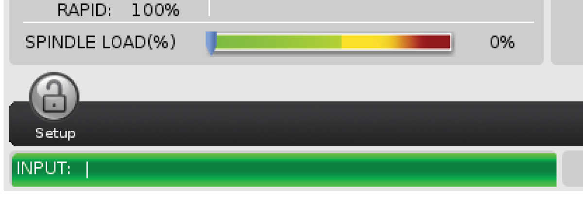

Input Bar
mill_input_bar_display
Inmatningsfältet är datainmatningsdelen i skärmens nedre vänstra hörn. Det är här som din inmatning visas samtidigt som du skriver.

Load Calibration
Fliken för kalibreringsladdning gör att användaren kan kalibrera spindelns prestanda för olika chuckar och storlekar på detaljerna. Alternativen är:
  • Standard – Rekommenderas när en chuck och en del av en standardstorlek används.
  • Kalibrerad - Rekommenderas vid användning av en stor eller en liten chuck eller spännhylsa och en stor eller liten del.
Se Inställningen 413 huvudspindelbelastningstyp för mer information.
