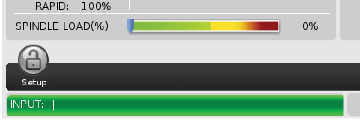

Input Bar
mill_input_bar_display
Входящата лента е раздела за въвеждане на данни разположен в долния, ляв ъгъл на екрана. Това е където се появява въведеното от Вас, когато го набирате.
