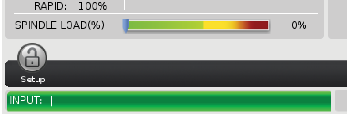

Input Bar
mill_input_bar_display
Bara de introducere este secţiunea de introducere date amplasată în colţul din stânga jos al ecranului. Aici apar datele introduse de dumneavoastră pe măsură ce le tastaţi.

Opțiunea Presiune mandrină arbore principal din Dispozitive vă permite să programați presiunea mandrinei.
  • Utilizați tastele săgeți pentru a trece de la un câmp la altul.
  • Introduceți presiunea dorită pentru mandrină și apăsați [F2] pentru a seta presiunea.
Note:
  • Valoarea introdusă trebuie să fie un număr întreg.
  • Creșterea presiunii va duce la creșterea imediată a forței de prindere.
  • Scăderea presiunii va nu va afecta forța de prindere dacă mandrina este deja strânsă. Mandrina trebuie oprită, desfăcută și strânsă din nou.
  • Presiunea maximă depinde de dimensiunea mandrinei.
