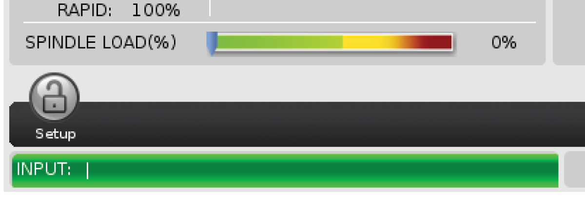

Input Bar
mill_input_bar_display
La barra di immissione è la sezione di inserimento dati situata nell'angolo inferiore sinistro della schermata. Qui appaiono i dati immessi man mano che vengono digitati.

Load Calibration
La scheda Calibrazione del carico consente all'utente di calibrare le prestazioni del mandrino su autocentranti e pezzi di diverse dimensioni. Le scelte sono:
  • Predefinito - Consigliato quando si utilizza un autocentrante e un pezzo di dimensioni standard.
  • Calibrato - Consigliato quando si utilizza un autocentrante o un collare di grandi o piccole dimensioni e un pezzo grande o piccolo.
Per ulteriori informazioni, vedere Impostazione 413 Tipo di carico mandrino principale.
