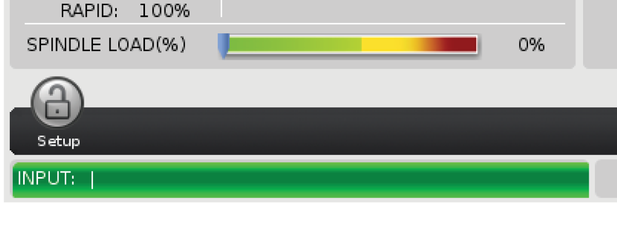

Input Bar
mill_input_bar_display
Input-linjen er stedet for dataindtastning, der findes nederst til venstre på skærmbilledet. Der er her dine data vises når du indtaster dem.
