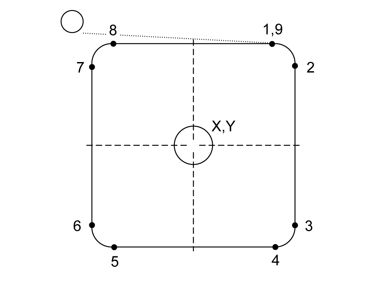

Cartesisk-til-polær transformation (G112)
Funktionen G112 XY til XC-koordinatinterpolation giver dig mulighed for at programmere efterfølgende blokke i kartesiske XY-koordinater, som styringen automatisk konverterer til polære XC-koordinater. Mens den er aktiv, bruger styringen G17 XY til G01 lineære XY-slag og G02 og G03 til cirkulær bevægelse. G112 konverterer også X-, Y -positionskommandoer til rundbordets C-akse- og lineære X-aksebevægelser.
Kartesisk til polar koordinatprogrammering reducerer mængden af kode, der nødvendig til at kommandere komplekse bevægelser, væsentligt. Normalt kræver en lige linje mange punkter til at definere stien, men i det cartesiske system er det kun endepunkterne der er nødvendige. Med denne funktion kan bearbejdning af forsiden programmeres i det cartesiske koordinatsystem.
Bemærkning om programmering med C-akse
Bemærk: Programmerede bevægelser skal altid positionere værktøjets midterlinje.
Værktøjsstier må aldrig krydse spindelens midterlinje. Om nødvendigt genorienteres programmet, således at skæringen ikke krydser emnets centrum. Skæringer, der skal krydse spindelens midterlinje, kan udføres med to parallelle gennemløb på begge sider af spindelens midterlinje.
Cartesisk-til-polær konvertering er en modal kommando. Se kapitel 16 for yderligere information om modale G-koder.
Koden G112 skal bruges med en Drejebænk med C-akse og roterende værktøjsstilling til at programmere fræseren på en roterende del.
Koden G112 tillader 3D-konturering med X-, Y- og Z-akserne. Værktøjets midterlinjeprogrammering (G40) og fræser diameterkompensation (G41/G42) er tilgængelig med G112. De er også tilgængelige for værktøj på alle tre planvalg (G17, G18, G19).
En drejebænk med Y-akse kan bruge G112 og den kan være nyttig til at udvide den roterende værktøjsopstillings vandringsområdet hele vejen over et emnet.
Cirkulær bevægelse (G02 og G03) på alle tre planer (G17, G18, G19) er også tilgængelige med G112.
Da spindelen ikke drejer i G112, skal “fremføring pr. tomme” (G98) vælges.
Når G112 er aktiv, er alle bevægelser programmeret med XYZ og C kan ikke bruges.
Alle X-værdier er i radius, når G112 bruges.
Programeksempel:
o51120 (KARTESISK TIL POLAR INTERPOLATION) ;
(G54 X0 Y0 er i rotationscenteret);
(Z0 er på forsiden af emnet) ;
(T1 er en endefræser) ;
(BEGYND AT FORBEREDE BLOKKE) ;
T101 (Vælg værktøj of forskydning 1) ;
G00 G20 G40 G80 G97 G99 (Sikker opstart) ;
G17 (Valgt XY-plan) ;
G98 (Fremføring pr. min.) ;
P1500 M133 (Roterende værktøj, CW, ved 1500 O/M) ;
G00 G54 X2.35 C0. Z0.1 (ilgang til 1. position) ;
G112 (XY til XC fortolkning);
M08 (kølevand til):
(BEGYND AT FRÆSE BLOKKE) ;
G0 X-.75 Y.5 ;
G01 Z0 F10.;
G01 X0.45 (punkt 1) ;
G02 X0.5 Y0.45 R0.05 (punkt 2) ;
G01 Y-0.45 (punkt 3) ;
G02 X0.45 Y-0.5 R0.05 (punkt 4) ;
G01 X-0.45 (punkt 5) ;
G02 X-0.5 Y-0.45 R0.05 (punkt 6) ;
G01 Y0.45 (punkt 7) ;
G02 X-0.45 Y0.5 R0.05 (punkt 8) ;
G01 X0.45 Y.6 (punkt 9) ;
G00 Z0.1 (Hurtig tilbagetrækning);
(BEGYND AT FÆRDIGGØRE BLOKKE) ;
G113 (Annuller G112) ;
M135 (Roterende værktøj fra) ;
G18 (Tilbage til XZ-plan) ;
G00 G53 X0 M09 (X hjem, kølevand fra) ;
G53 Z0 (Z hjem) ;
M30 (afslut program) ;
