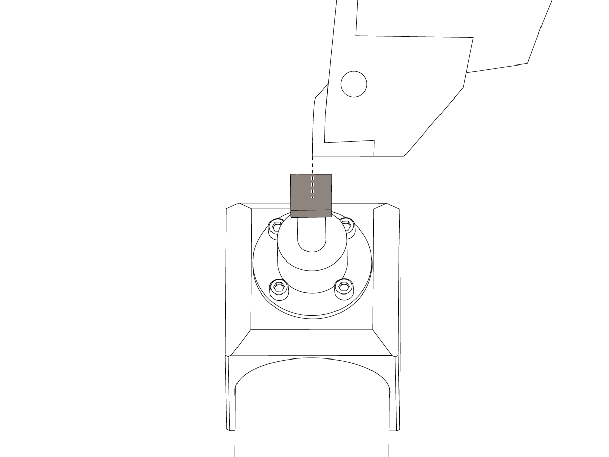

ATP - Manually Probe Tool Offsets
경고: ATP에서 공구를 수동으로 프로브하려면 핸드 조그 휠이 아니라 축 방향 버튼을 눌러 공구를 프로브 스타일러스에 넣어야 합니다. 조그 속도를 .001 로 설정해야 합니다. 그렇지 않으면 측정된 툴 오프셋이 정확하지 않을 수 있습니다.
ATP 암이 기계 부품에 닿지 않게 하십시오.
[CURRENT COMMANDS]를 누르십시오.
장치 탭을 선택합니다
메커니즘 탭을 선택합니다
프로브 암을 강조 표시합니다
ATP 암을 내리려면 [F2]를 누르십시오.
터렛에 선삭 스틱 공구가 설치되어 있는지 확인하십시오.
포켓이 스핀들을 향하도록 하십시오.
X축과 Z축을 프로브 스타일러스의 중심으로 조그하여 X 형상으로 프로빙합니다.
공구 팁과 프로브 스타일러스 사이의 거리가 0.125인치인지 확인하십시오.
[OFFSET] 을 누르고 툴 오프셋 탭으로 이동합니다.
공구 오프셋이 측정될 Tool Row(공구 행)을 선택하십시오.
 [0]을 눌러 X 형상 및 Z 형상에 대한 툴 오프셋 값을 지웁니다. [F1]을 누릅니다. 이렇게 하면 오프셋 값이 지워집니다.
경고 메시지[1]가 나오면, [Y]를 눌러 예를 선택하십시오.
[HANDLE JOG]를 누르고 [.001/1.]을 누릅니다.
스틱 공구가 프로브에 닿을 때까지 [-X]를 계속 누릅니다.
 참고: 스틱 공구가 공구 프로브에 닿으면 삐 소리가 나옵니다.
툴 오프셋은 X 형상을 채웁니다.
X축을 ATP 암에서 멀리 조그하십시오.
X축과 Z축을 프로브 스타일러스의 중심으로 조그하여 Z 형상을 프로빙합니다.
스틱 공구가 프로브에 닿을 때까지 [-Z]를 길게 누르십시오.
툴 오프셋은 Z 형상을 채웁니다.
Z축을 ATP 암에서 멀리 조그하십시오.

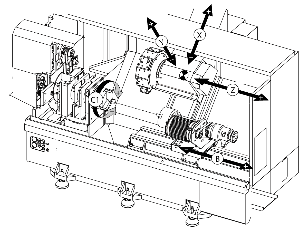

13.3 이중 스핀들
Dual Spindle
두 개의 주축이 있는 선반은 이중 주축 기계입니다. 메인 주축이 정지 상태 하우징에 있습니다. 다른 주축인 “보조 주축”에는 “B”로 지정된 선형 주축을 따라 이동하는 하우징이 있고, 일반적인 심압대를 대체합니다. 특수 M 코드 세트를 사용하여 보조 주축을 명령합니다.
동기화된 주축 제어
이중 주축 선반은 메인 및 보조 주축을 동기화할 수 있습니다. 이것은 메인 주축이 회전하라는 지령을 받을 때 보조 주축이 같은 방향으로 같은 속도에 회전하는 것을 의미합니다. 이것을 동기 주축 제어(SSC) 모드라고 합니다. SSC 모드에서 두 주축이 함께 가속하고 속도를 유지하고 감속합니다. 두 주축을 사용하여 공작물을 양쪽 끝에서 지지하여 지지력을 최대화하고 진동을 최소화할 수 있습니다. 주축이 계속 회전하는 동안 "공작물 뒤집기"를 효과적으로 하여 메인 주축과 보조 주축 사이에서 공작물을 이동할 수 있습니다.
SSC와 관련된 두 개의 G 코드가 있습니다.
G199는 SSC를 작동시킵니다.
G198은 SSC를 취소합니다.
G199를 명령하면 두 주축이 프로그래밍된 속도로 가속하기 전에 방향을 정합니다.
참고: 동기화된 이중 주축을 프로그래밍할 때 먼저 두 주축을 M03(메인 주축용) 및 M144(보조 주축용)로 최대 회전수까지 올린 다음 G199를 지령해야 합니다. 주축 회전수를 명령하기 전에 G199를 명령하면 가속되는 동안에 두 주축이 동기화를 유지하려고 시도하여 가속이 정상보다 훨씬 더 오래 걸립니다.
SSC 모드가 실행 중이고, [RESET] 또는 [EMERGENCY STOP]을 누르면 스핀들이 정지할 때까지 SSC 모드가 계속 실행됩니다.
동기화된 주축 제어 화면
주축 동기화 제어 화면은 현재 명령 화면에서 이용할 수 있습니다. SPINDLE(주축) 열은 메인 주축 상태를 표시합니다. 보조 주축 열은 보조 주축 상태를 표시합니다. 세 번째 열은 기타 상태를 표시합니다. 왼쪽에는 행 제목 열이 있습니다.
G15/G14 - G15가 보조 주축 열에 보이면 메인 주축이 리드 주축입니다. 보조 주축 열에 G14가 나타나면 보조 주축이 리드 주축입니다.
동기화(G199) - G199가 행에 나타나면, 주축 동기화가 활성화된 것입니다.
위치(각도) - 이 행은 메인 주축과 보조 주축의 현재 위치를 각도값으로 나타냅니다. 값의 범위는 -180.0도에서 180.0도입니다. 이것은 각 주축의 기본 방향 지정 위치에 상대적입니다.
세 번째 열은 두 개의 주축 사이의 현재 차이를 각도값으로 나타냅니다. 두 주축이 각각의 0 표시에 있으면 이 값은 0입니다. 세 번째 열 값이 음수이면 그것은 보조 주축이 현재 메인 주축보다 얼마나 지체되어 있는지를 각도값으로 나타내는 것입니다. 세 번째 열 값이 양수이면 그것은 보조 주축이 현재 메인 주축보다 얼마나 앞서 있는지를 각도값으로 나타내는 것입니다.
속도(RPM) - 이 행은 메인 주축과 보조 주축의 실제 RPM을 나타냅니다.
G199 R 위상 오프셋 - G199를 위한 프로그래밍된 R 값입니다. G199가 명령되지 않으면 이 행은 비어 있습니다. 그렇지 않을 경우 가장 최근에 실행된 G199 블록에 R 값을 포함시킵니다.
척 - 이 열은 공작물 고정장치(척 또는 콜릿)의 고정 상태 또는 고정해제 상태를 나타냅니다. 고정되면 이 행이 비어 있거나 공작물 고정장치가 열려 있으면 “고정 해제”가 적색으로 표시됩니다.
부하 % - 각 주축의 현재 부하율을 나타냅니다.
동영상: G199 작동 방식 보기
R 위상 오프셋 설명
이중 선반 주축이 동기화돠면 두 주축은 방향을 정한 다음, 원점 위치는 서로에게 상대적으로 고정된 상태에서 같은 속도로 회전합니다. 즉, 두 주축이 원점 위치에서 정지할 때 보이는 상대적 방향이 동기화된 주축이 회전할 때 유지됩니다.
G199, M19, 또는 M119와 함께 R 값을 사용하여 이 상대적 방향 지정을 변경할 수 있습니다. R 값은 종동 주축의 원점 위치로부터의 오프셋을 도 단위로 지정합니다. 이 값을 사용하여 척 죠가 공작물 이전 작동 중에 맞물리게 할 수 있습니다.
G199 R 값 예시:
[1] 리딩 스핀들
[2] 후속 스핀들
G199 R 값 찾기
적절한 G199 R 값을 찾는 방법:
1. MDI 모드에서 메인 주축 방향을 지정하도록 M19를 명령하고 보조 주축 방향을 지정하도록 M119를 명령합니다. 그러면 주축의 원점 위치들 사이에 기본 방향이 확립됩니다.
2. M119에 도 단위의 R 값을 추가하여 보조 주축 위치를 오프셋합니다.
3. 척 죠들 사이의 상호작용을 점검하십시오. M119 R 값을 변경하여 척 죠들이 제대로 상호작용할 때까지 보조 주축 위치를 조정하십시오.
4. 정확한 R 값을 기록하여 프로그램의 G199 블록에 사용하십시오.
보조 주축 프로그래밍
보조 주축을 위한 프로그램 구조는 메인 주축과 동일합니다. G14를 이용해서 메인 주축 M 코드와 고정 사이클을 보조 주축에 적용합니다. G15로 G14를 취소하십시오.
보조 주축 명령
보조 스핀들은 현재 명령의 장치 탭 아래 SUB-SPINDLE 섹션에 나열된 지침에 따라 조그할 수 있습니다.
보조 주축을 기동하고 정지시키는 데 세 개의 M 코드가 사용됩니다.
  • M143은 주축 정회전을 시작합니다.
  • M144는 주축 역회전을 시작합니다.
  • M145는 주축을 정지시킵니다.
P 어드레스 코드는 1 RPM에서 최대 회전수 사이의 주축 회전수를 지정합니다.
설정 345는 보조 주축에 대해 OD 및 ID 클램핑 중에서 선택합니다.
G14/G15 - 스핀들 스왑 이 G 코드는 동기화된 스핀들 제어(SSC) 모드(G199) 동안 주축 리드를 선택합니다. G14는 보조 주축을 리드 주축으로 만들고 G15는 G14를 취소합니다.
현재 명령 아래 주축 동기화 제어 화면은 현재 리드하는 주축을 알려줍니다. 보조 주축이 리드하는 경우 G14가 보조 주축 열에 표시됩니다. 메인 주축이 리드하는 경우 G15가 주축 열에 표시됩니다.
