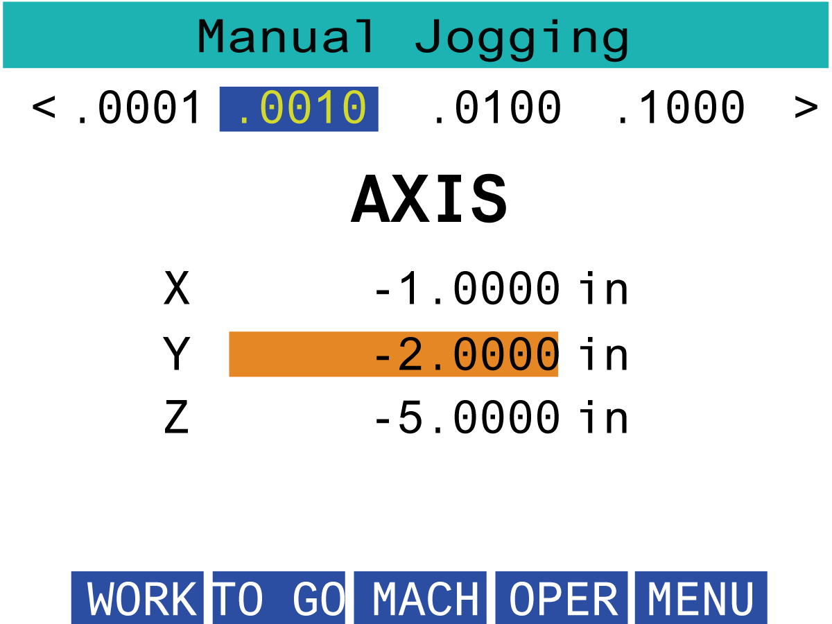

15.2 RJH-Touch XL 수동 조깅
RJH-XL - Manual Jogging
  1. 화면에서 [MENU]를 누르십시오.
  2. 화면에서 Manual Jogging(수동 조깅)을 누릅니다.
  3. 조그 속도를 변경하려면 화면에서 .0001, .0010, .0100, .1000을 누르십시오.
  4. 화면에서 축 위치를 누르거나 RJH-XL에서 [F1]/[F3]를 눌러 축을 변경합니다.

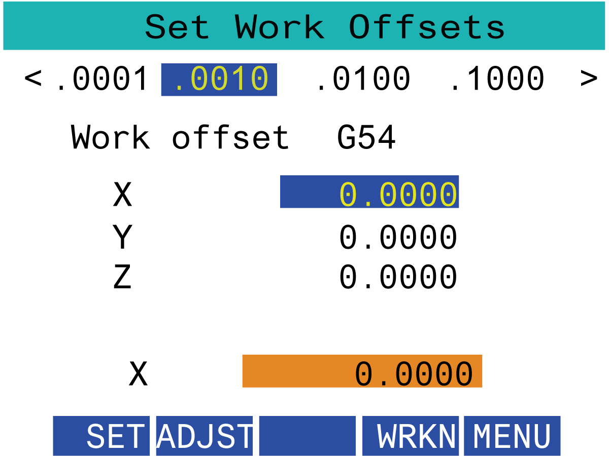

15.4 RJH-Touch XL 워크 오프셋
RJH-XL - Work Offsets
RJH-XL에서 이 기능에 액세스하려면 제어 펜던트의 [OFFSET]을 누르고 워크 오프셋 페이지를 선택하거나 RJH-XL 작동 모드 메뉴에서 WORK OFFSETS을 선택합니다.
조그 속도를 변경하려면 화면에서 .0001, .0010, .0100 또는 .1000을 누르십시오.
워크 오프셋 번호를 변경하려면 화면에서 [WORKN] 버튼을 누르고 핸들 조그를 사용하여 새 오프셋 번호를 선택하십시오.
새 오프셋을 설정하려면 화면에서 [ENTER] 버튼을 누르십시오. 축을 이동하려면 핸들 조그 휠을 사용하십시오.
축의 오프셋 위치에 도달하면 화면에서 [SET] 버튼을 눌러 오프셋 위치를 기록하십시오.
오프셋 값을 조정 방법:
  1. [ADJUST] 기능 키를 누르십시오.
  2. 오프셋에 추가할 값(양수 또는 음수)을 변경하려면 펄스 노브를 사용하십시오.
  3. [ENTER] 기능 키를 누르십시오.
