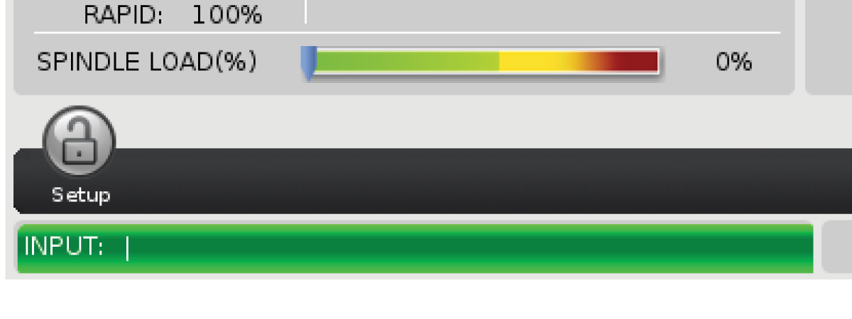

Input Bar
mill_input_bar_display
A beviteli sáv a képernyő bal alsó sarkában elhelyezkedő adatbeviteli képernyőelem. A begépelt karakterek itt jelennek meg.
