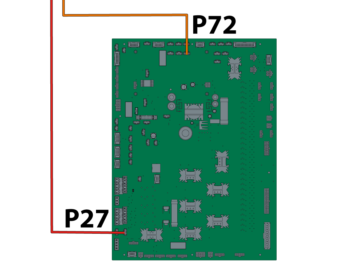

Máquinas ST o DS estándar:
Conecte el otro extremo del cable a la entrada Puerta abierta  SIO PCB P27.
Máquinas ST de bancada larga:
Conecte el otro extremo del cable Puerta izquierda completamente ABIERTA a SIO PCB P27
Conecte el otro extremo del cable Puerta derecha completamente ABIERTA a SIO PCB P72
Nota: El cable P72 solo se incluye en los tornos de puerta frontal doble (estilo cama larga).

Siga estos pasos para conectar el cobot a la máquina Haas.
Transformador principal
  • Conecte el cable [1]N/P 33-8570 al transformador principal; siga las etiquetas hasta los terminales 77 y 78 y conecte el terminal de anillo de puesta a tierra al chasis.
PCB de E/S y PCB Maincon
El cable N/P 33-8561Ctiene múltiples conexiones:
  • Conecte las conexiones del bloque de terminales de PARADA DE EMERGENCIA a TB-1B de la PCB SIO (consulte el diagrama)[2].
  • Verifique que el puente esté instalado en la PCB de SIO en JP1
  • Conecte las conexiones del bloque de terminales del modo Configuración a TB-3B de la PCB SIO (consulte el diagrama) [2].
  • Conecte el cable etiquetado P1 SIO a P1 de la PCB SIO[3].
  • Conecte el cable RJ-45 [4] al adaptador de Ethernet a USB [5] (N/P 33-0636).  Conecte el extremo del conector USB al puerto superior J8 de la PCB Maincon (consulte el diagrama).Añada un filtro de ferrita64-1252 al adaptador USB.
  • Monte la fuente de alimentación de 24 VCC [11] en el lado izquierdo del gabinete de control y enchúfelo en el conector marcado 24V PS en el cable33-8561C. Conecte el cable 33-1910A[10] a la fuente de alimentación de 24VDC[11] y conéctelo a P3 de la PCB PSUP.
  • Conecte los relevadores del usuario en K9 y K10.(consulte el diagrama) [12].
Nota: si la máquina no tiene un control vectorial regenerativo, no enchufe nada en el conectorFALLO DE FILTRO OV.
