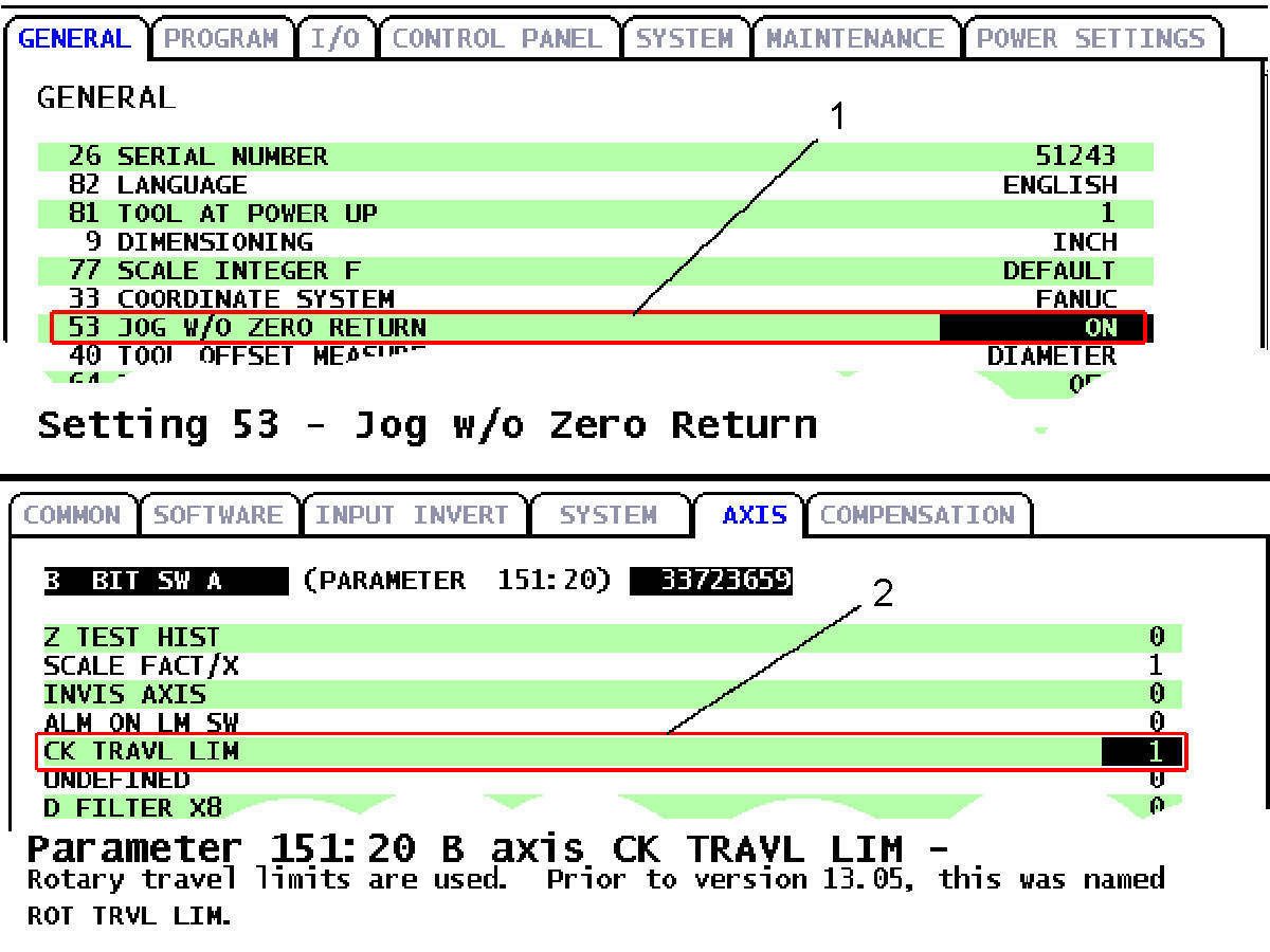

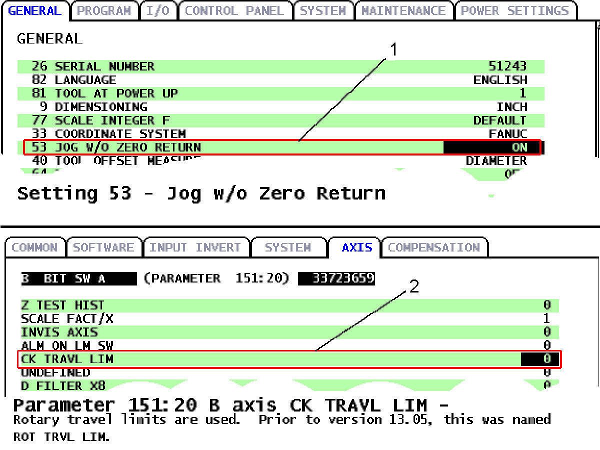

Cambie el ajuste 7,  y el bloqueo de parámetros , a OFF.
Ajuste el Ajuste 53, Jog sin retorno a cero[1],  ON.
Ajustar el parámetro 151:20, límites del recorrido CK del eje [2]B a  0.

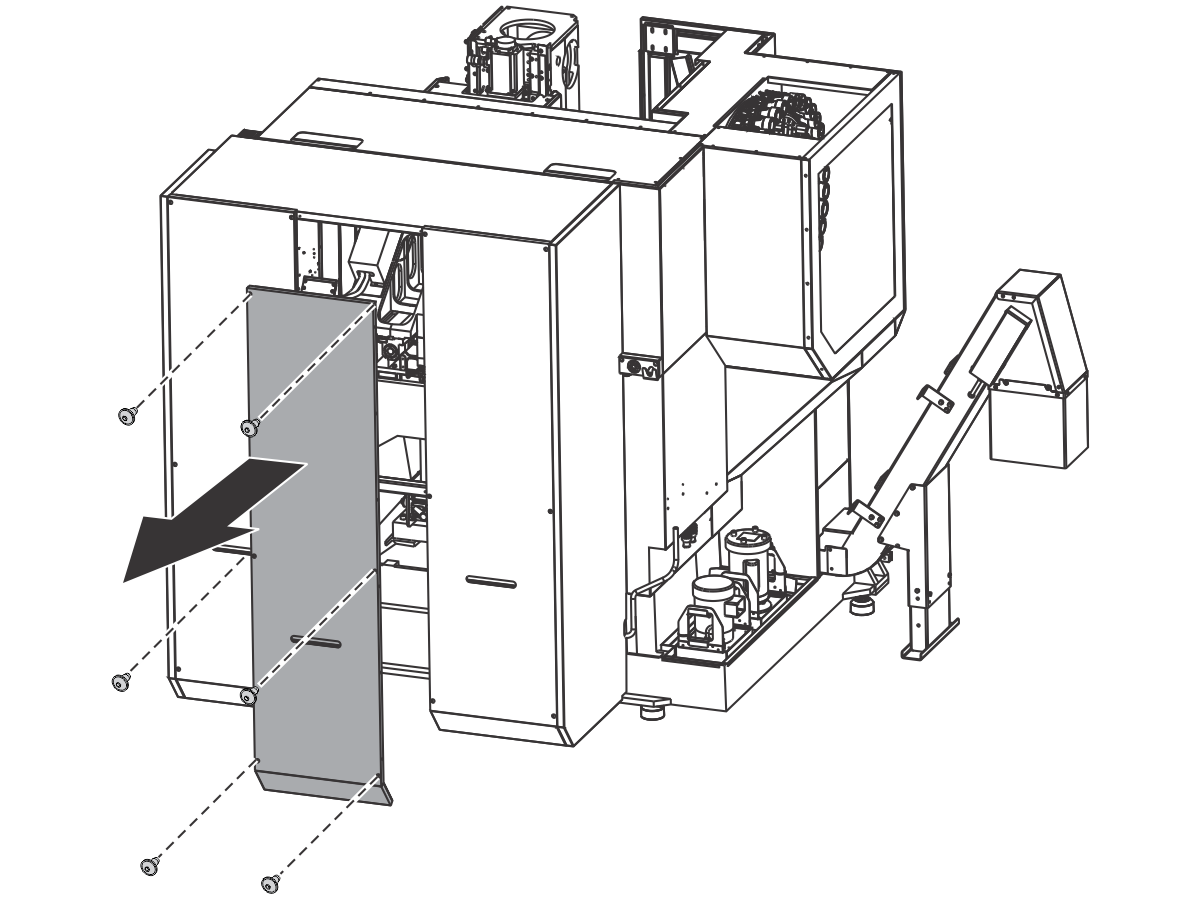

Retire el panel posterior.

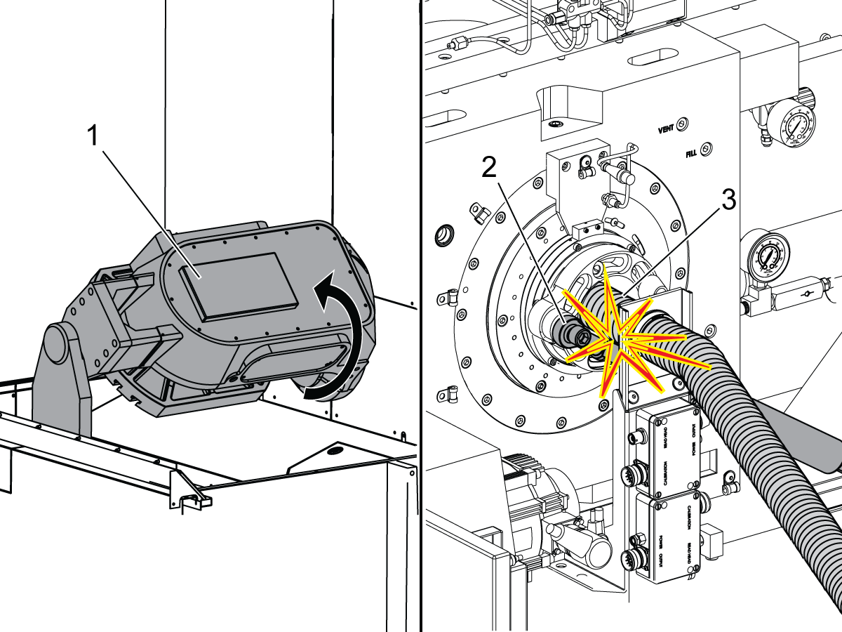

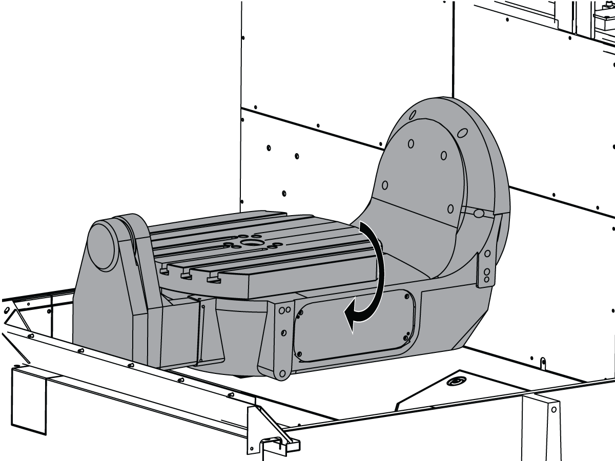

Desplace el eje B [1] en dirección positiva a +135 grados.
El contrapeso del resorte de gas está completamente extendido.
Si el contrapeso del resorte de gas no está completamente extendido, realice este paso:
Nota: Use el volante de avance remoto para desplazar lentamente el eje B en la dirección positiva (+). Desplace el eje B hasta que el contrapeso del resorte de gas esté completamente extendido.
Precaución: Desplace lentamente los ejes B para asegurarse de que el contrapeso del resorte de gas [2] no cause daños al conducto central [3].

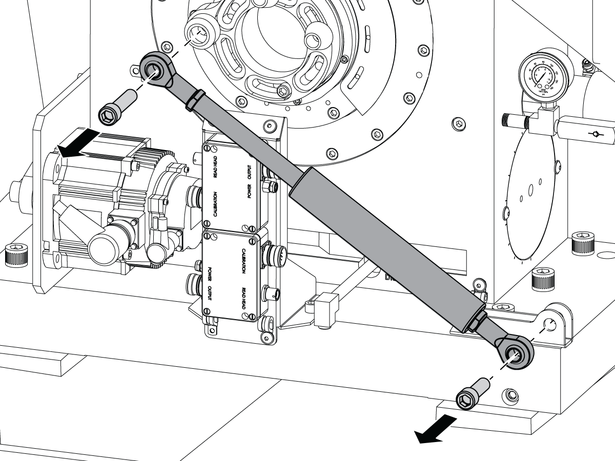

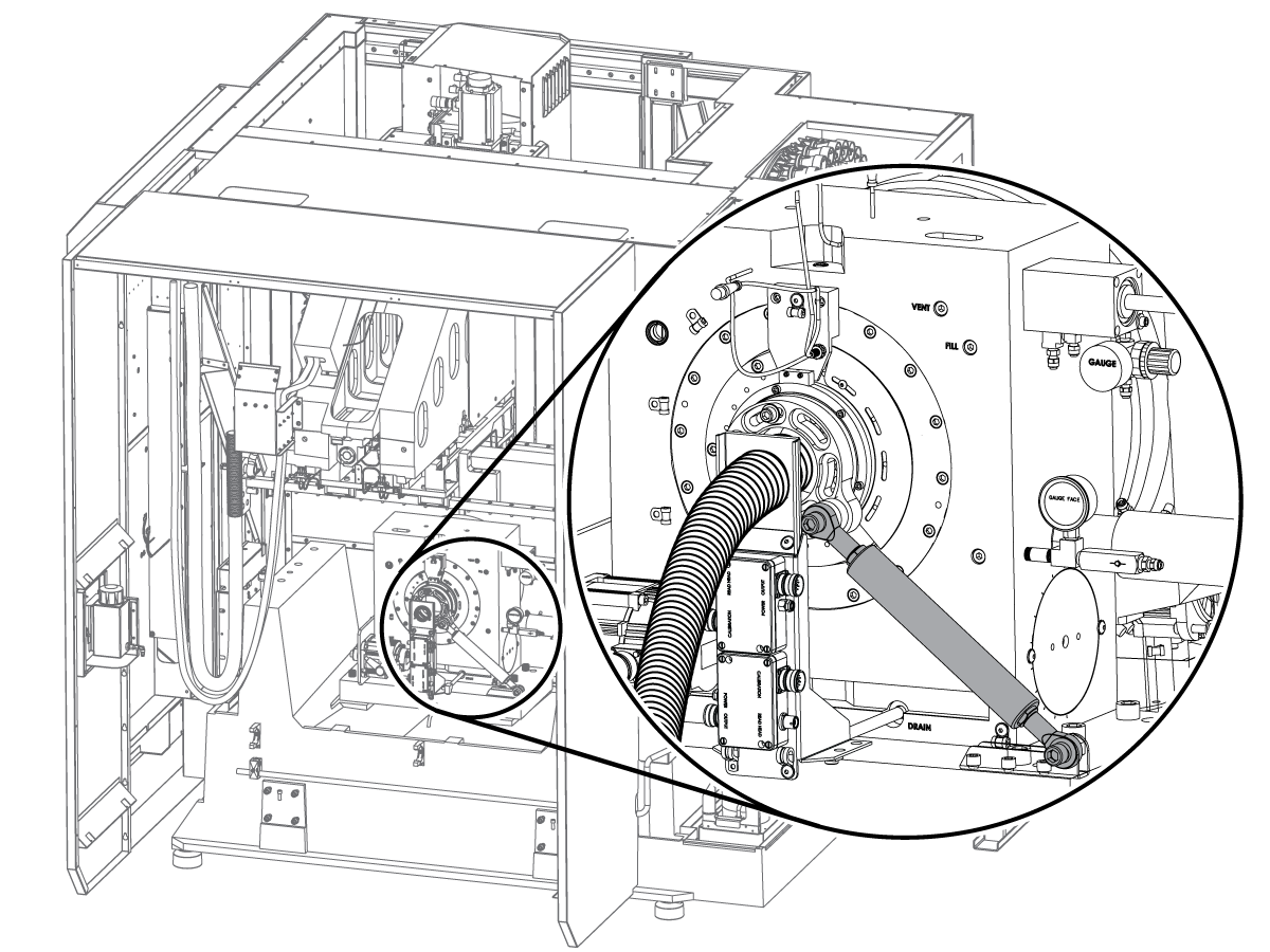

Retire el contrapeso del resorte de gas [1].
Nota: Para mayor claridad, la ilustración no muestra el conducto ni el soporte del conducto. No es necesario retirar el conducto y el soporte del conducto.

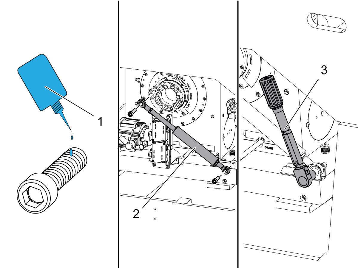

Aplique compuesto para fijación de roscas de resistencia media [1] a los (2) tornillos de contrapeso de resorte de gas.
Instale el contrapeso del resorte de gas [2] .
Apriete [3] los tornillos de contrapeso del resorte de gas a 149 Nm (110 lb-pie).

Ajuste el ajuste 7, Bloqueo de parámetros, aOFF.
Ajuste el parámetro 151:20, Límites del recorrido CK del eje B [2] to 1.

Instale el panel trasero.
