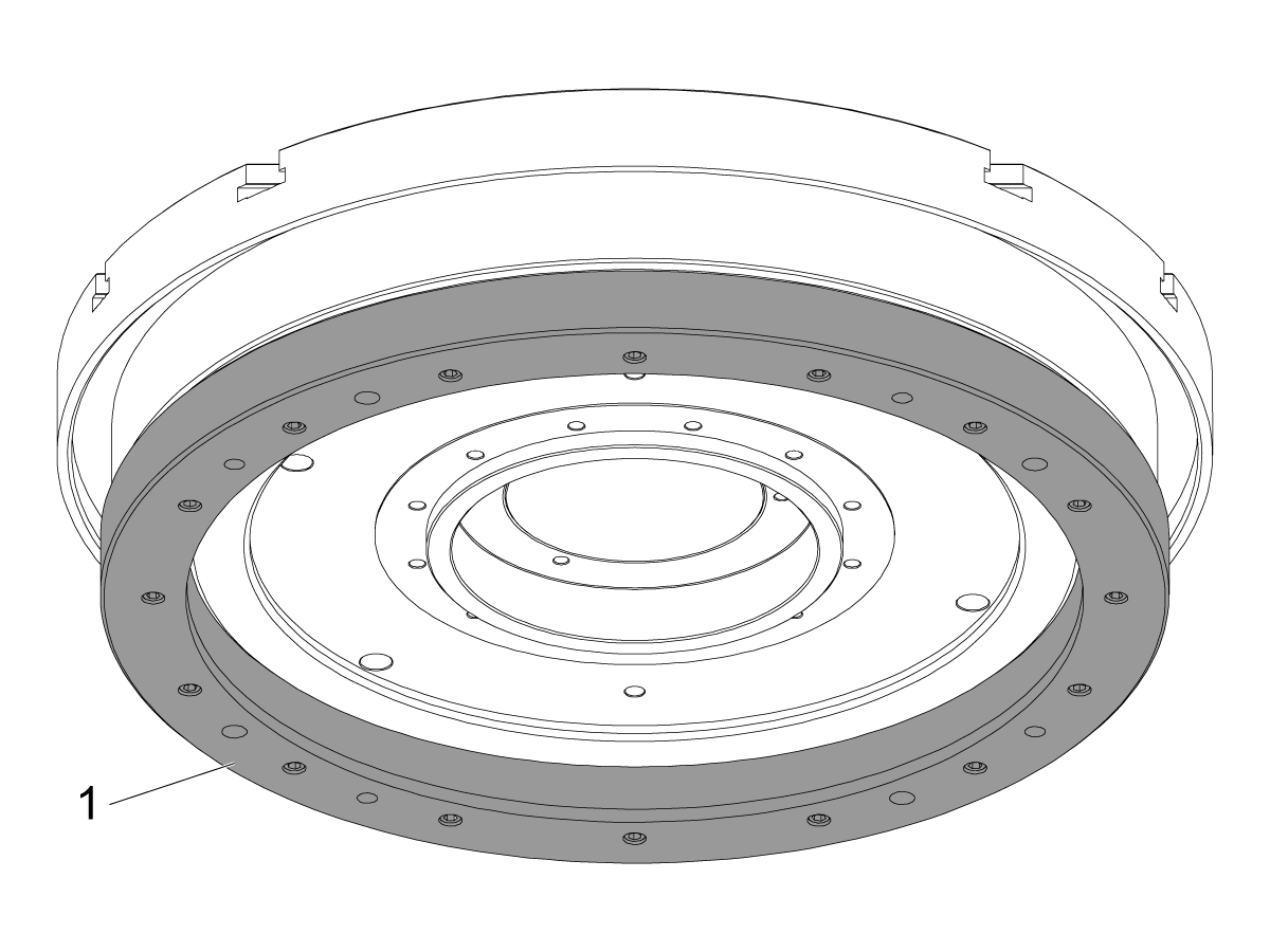

1. Engranaje de anillo

1. ENGRANAJE DE ANILLO 220 DIENTES
2. ADAPTADOR DE PISTÓN EC-1600
