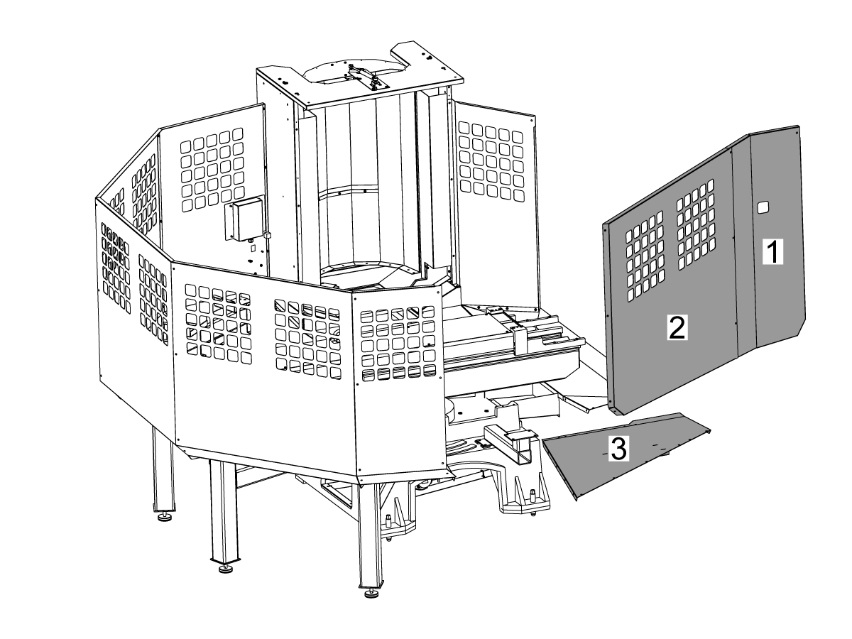

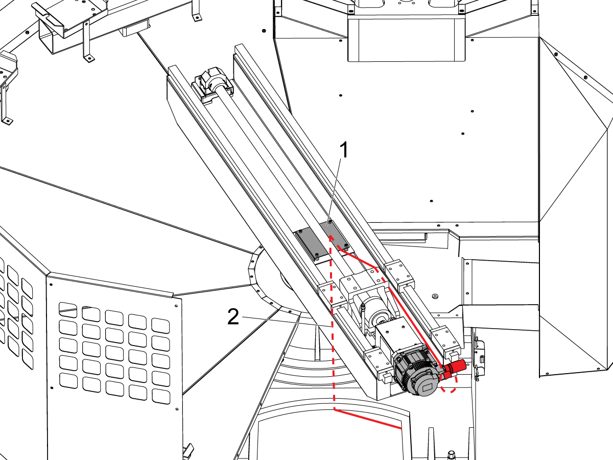

Fjern kabinettpanelene til palettmagasinet [1], [2] og [3].

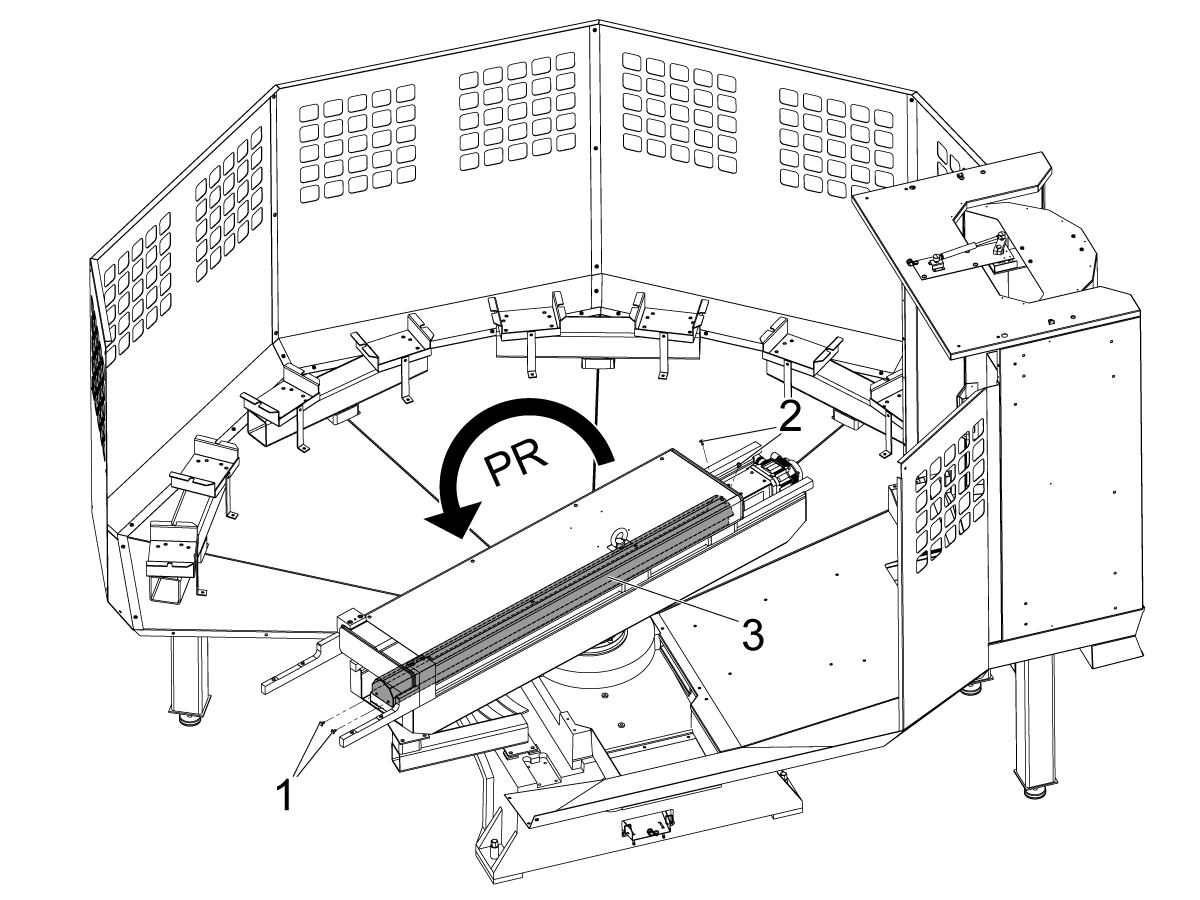

Roter PR-aksen for å få tilgang til fronten av PS-aksens kuleskrue.
Fjern boltene fra fronten [1] og baksiden [2] av PS-kuleskruedekselet [3].
Fjern PS-kuleskruedekselet.

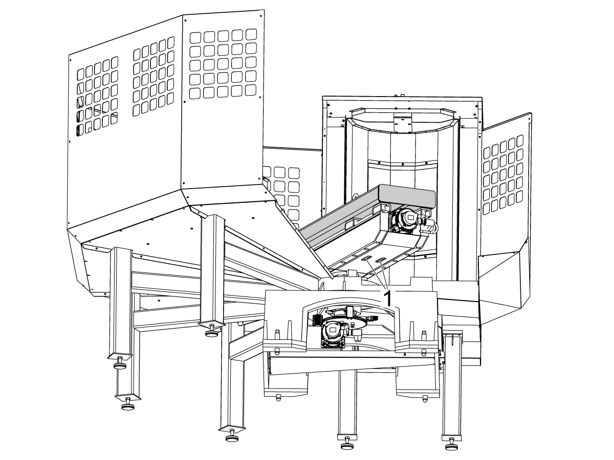

Roter PS-aksen for å få tilgang til sporene [1] på undersiden av PS-salen.
Jog PS-aksen for å justere monteringsboltene på PS-kulemutterkapslingen med sporene [1].
Bruk en forlengelse med  SAE 5/16 umbrako-bit for å nå gjennom sporene [1] og fjerne fire bolter som fester PS-kulemutterkapslingen til undersiden av PS-rambukken.

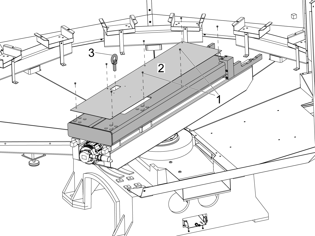

Fjern åtte bolter [1].
Fjern dekselet på rambukken [2].
Fjern løfteøyebolten [3] sammen med monteringsmaskinvaren.

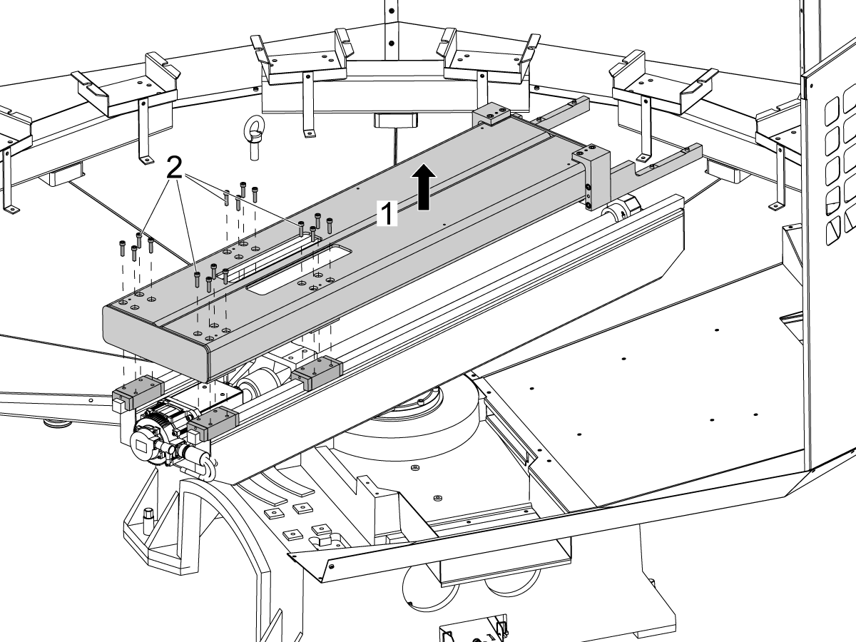

 MERK: Bruk h-gaffeltruck eller annen løfteinnretning til å løfte rambukk-enheten [1] under dette trinnet.
Støtt vekten av rambukken [1] med løfteinnretningen.
Fjern de seksten boltene som sikrer rambukken til PS lineære føringer.
Fjern rambukk-enheten.

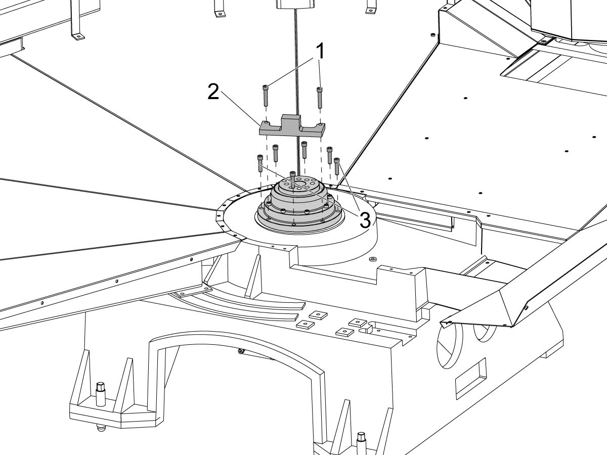

6

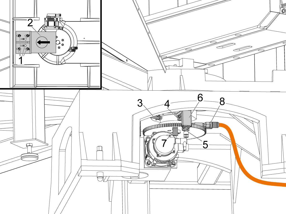

Fjern dekselplaten [1].
Koble fra kablene [2] fra PS-aksens servomotor og hjemsensoren.
Trekk kablene [2] ned gjennom den midtre løfte-/rotere sylinderenheten.
7
Løsne de fire boltene som fester PR-aksegirkassen [2] til palettmagasinbasen og skyv girkassen bort fra PR-drivgiret.
Fjern den midtre løft OPP-sensoren [3].
Fjern den midtre løft NED-sensoren [4].
Fjern PR-aksens hjemsensor [5] og monteringsbraketten [6].
Fjern utløsningsflagget for PR-aksens hjemsensor [7].
Koble de hydrauliske ledningene fra fra den midtre løfte-sylinderen og fjern beslagene [8].
8

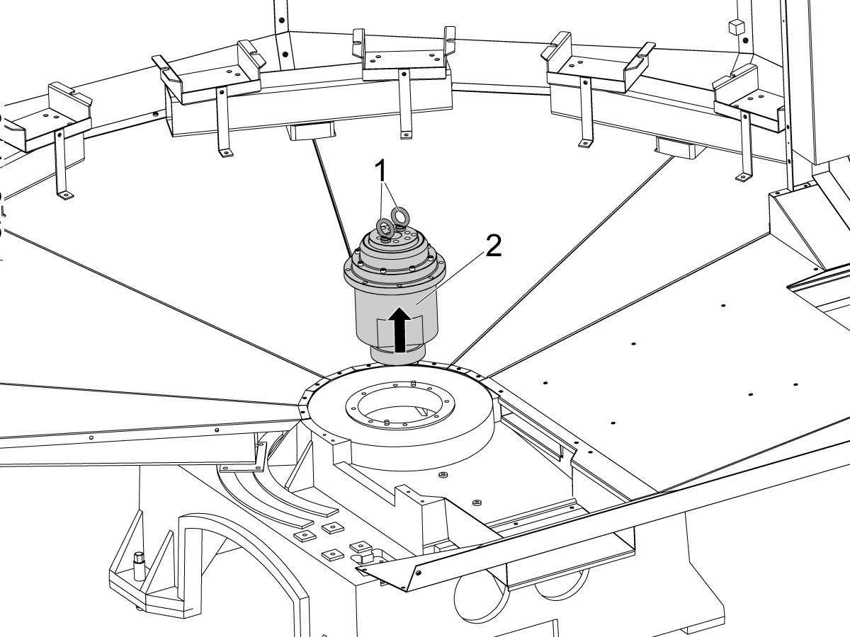

Installer to 1-1/2X13 øyebolter [1] i monteringshullene for palettmagasinsalen.
Bruk løftemekanismen eller gaffeltrucken og trekk den midtre løfte-sylinderenheten [2] ut av basen på palettmagasinet.
