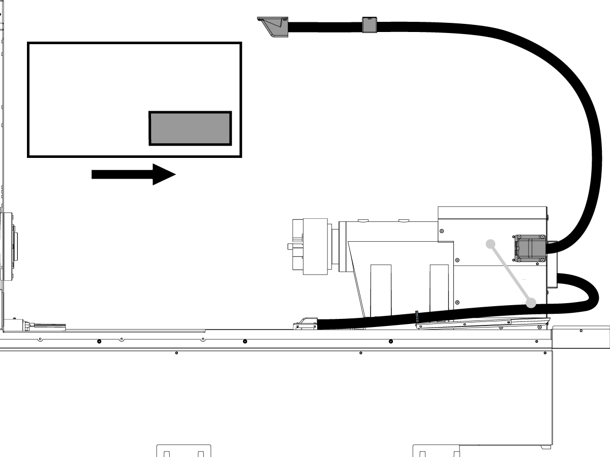

Monter de øvre komponentene på holderen. Skyv fjæren [1] inn i klemmen [2], og bruk deretter den medfølgende motgående synkebolten [4] på baksiden av den magnetiske pucken [3] og fest mutteren [5].
Skyv slangeklemmen [1] på sub-spindelrøret og fest deretter til fjæren ved hjelp av bolten [2] og mutteren [3] på baksiden.

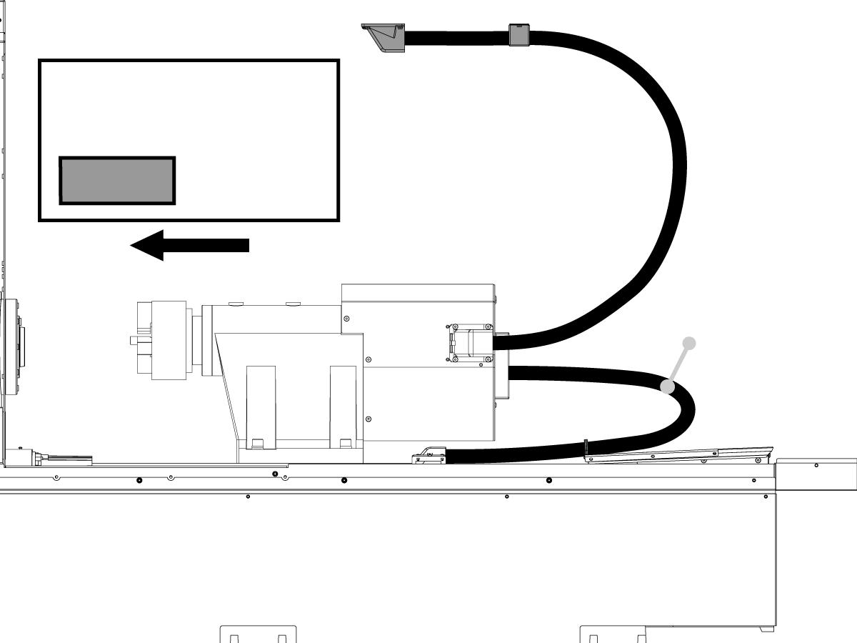

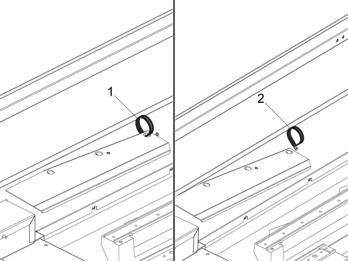

Flytt slangeklemmen i maskinen til én av de to illustrerte posisjonene [1] eller [2] for å hindre knekk på linjen.
Jogg sub-spindelen mot hovedspindelen og verifiser at rørholderen hindrer dreneringskanalen fra å henge nedover.
Jogg sub-spindelen til hjemposisjonen og verifiser at røret ikke flokes eller knekkes.
