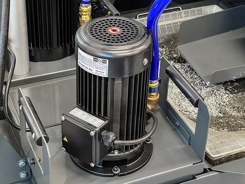

Denne prosedyren dokumenterer hvordan du installerer flertrinnspumpen. Denne prosedyren gjelder for følgende sett:
  • 93-1001166 Flertrinns ettermonteringssett
  • 93-4839 Flertrinns kjølevæskepumpeenhet
Flertrinnspumpen er kompatibel med følgende maskiner:

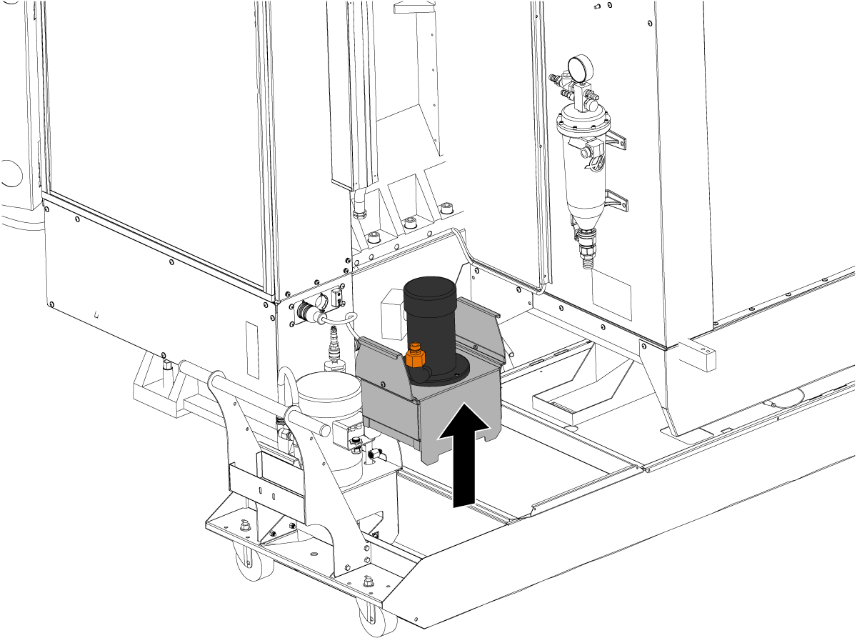

Slå av maskinen.
Koble strømledningen og kjølevæskeslangen fra den gamle kjølevæskepumpen. Fjern kjølevæskepumpe.
Merk: Ikke kast kjølevæskeslangen. Den vil bli brukt på nytt for flertrinnspumpe.

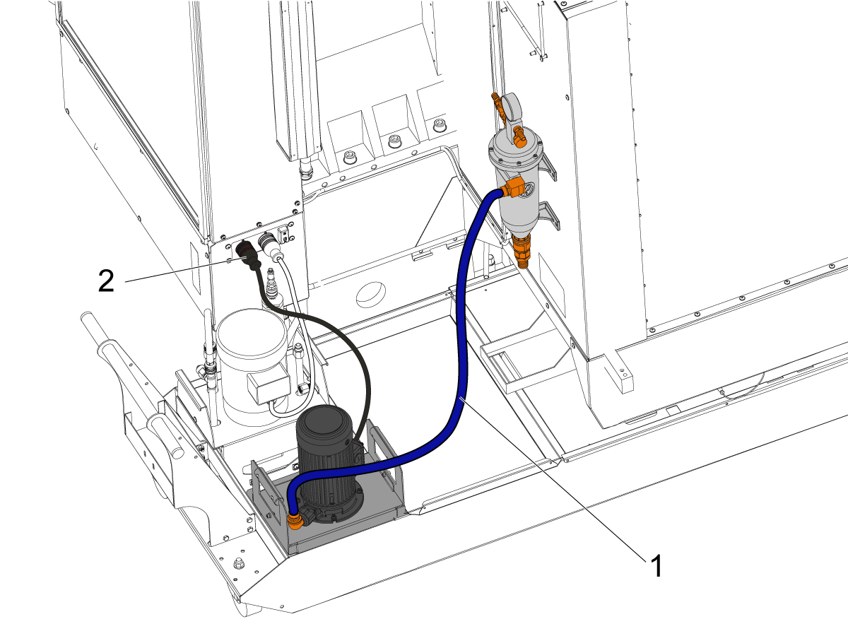

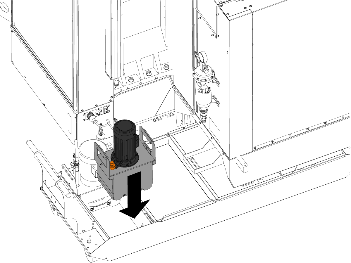

Installer flertrinnspumpe.
Koble til kjølevæskeslangen igjen [1]. Koble kjølevæskepumpens strømkabel til pluggen merket 'Lavtrykkskjølevæske' [2].
