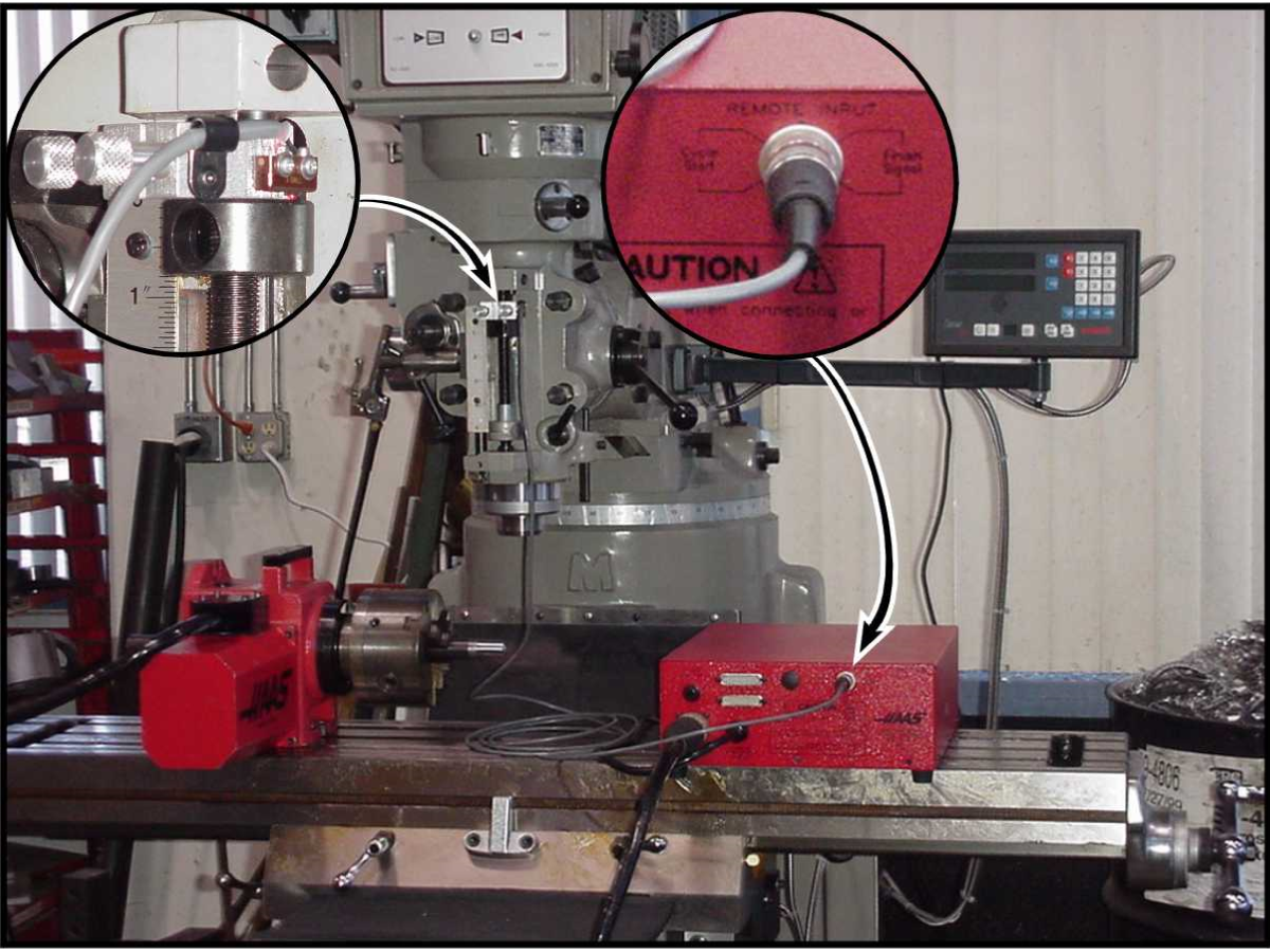

Ekstern pinolbryter brukes sammen med en servokontroll og (indekserer/roterende bord) på en manuelt drevet “knemølle” for å indeksere en del automatisk i stedet for å manuelt trykke på “Syklusstart”-knappen gang etter gang.
Dette oppnås ved å plassere den eksterne pinolbryteren på toppen av pinolens vandring, slik at bryteren kobles til når boringen er fullført og pinoel trekkes tilbake til toppen av vandringen. Dette vil signalisere indeksereren til å indeksere til neste trinn i programmet.
Denne prosedyren gjelder for følgende sett:
RQS   Ekstern pinolbryter
Installasjon
1.       Plugg RQS inn i den parede koblingen (4-pinners Din-kontakt) på bakpanelet på servokontrolleren.
2.       Når bryteren er koblet til kontrolleren, kan du verifisere driften av bryteren via et enkelt testprogram. Når kontrollen er slått på og “returnert hjem”, trykk på pinolbryteren for å bekrefte at indekseringen beveger seg til neste trinn.
3.       Installer bryteren på fresen og sørg for at bryteren kommer i kontakt med “kontramutteren”.
