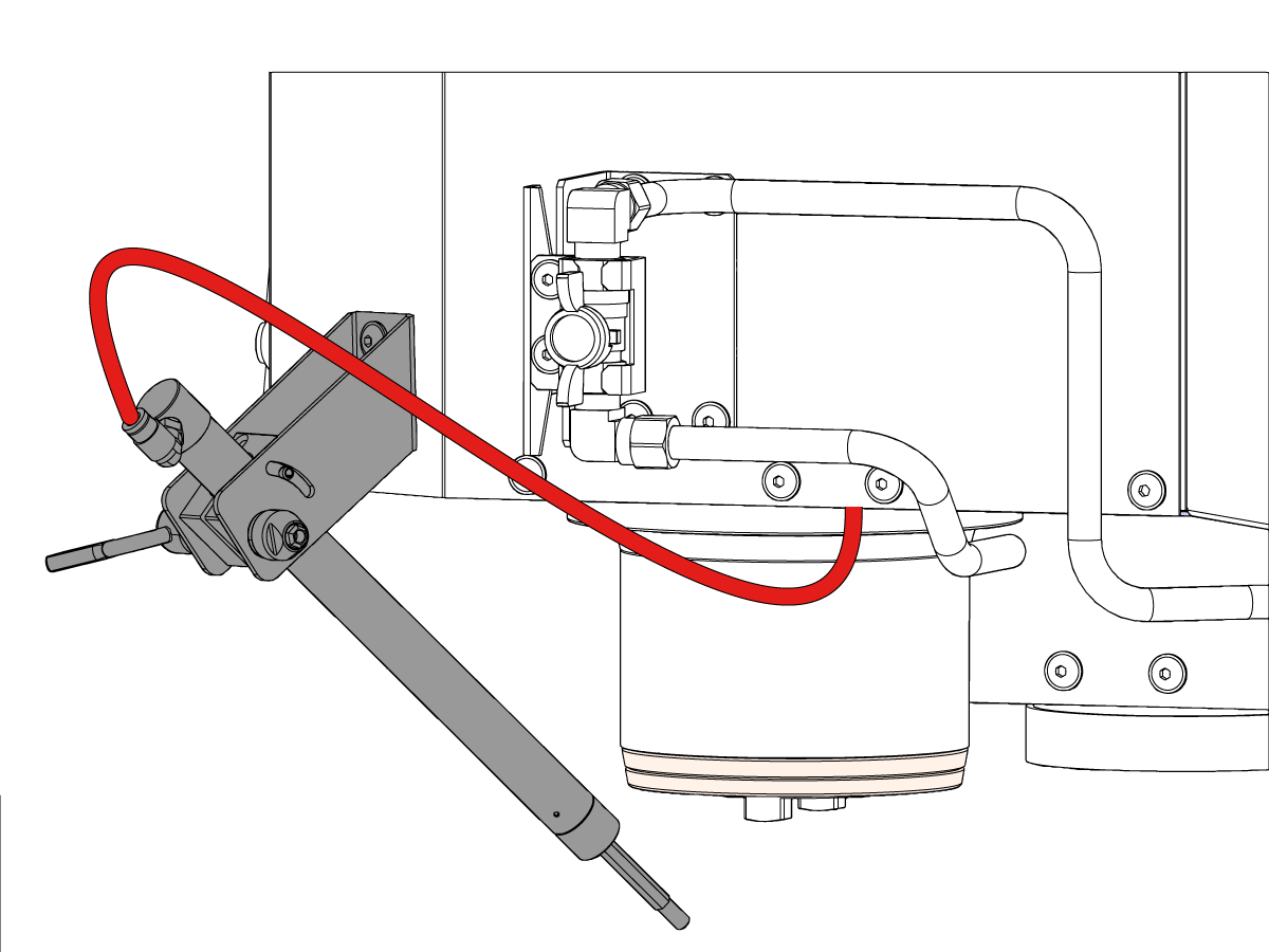

Auto Air Gun (AAG) leverer høytrykks/høyflyt luft gjennom en justerbar sylinder og uttrekkbart fat som du sikter direkte på verktøyets skjærkant. AAG leverer en konstant luftstrøm til skjær verktøyet for å fjerne spon trygt og automatisk under tørrmaskinering, eller for å blåse spon og kjølevæske ut av dype lommer. En M83-kode starter AAG. En M84-kode stopper AAG.
Symptom-tabell
Symptom Mulige årsaker: Korrigerende tiltak
AAG ikke fungerer. Luftkretsen til AAG er bøyd eller ødelagt. Sørg for at flyselskapet går til AAG er ikke kinked eller ødelagt.
AAG-magneten fungerer ikke som den skal. Koble flyselskapet går til AAG, kommando en M83, sjekk at nok luft kommer ut av magnet. Hvis ikke, se magnet feilsøkingsveiledning.
Ingen spenning kommer til å AAG magnet. Command en M83 deretter sette en spenningstester til ledningene av AAG magnet. Hvis ingen spenning oppdages deretter teste i/O PCB. Se det ovenstående elektriske diagrammet.
Elektrisk diagram
