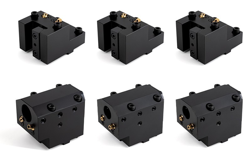

Ferramentas e Fixação
  • Kit de suporte da ferramenta acionado BMT45
  • Kit de suporte da ferramenta padrão BMT45
  • Kit de suporte da ferramenta padrão métrico BMT45

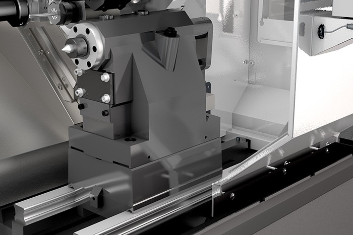

Dispositivo de aperto
  • Contra-ponto manual com manga hidráulica
  • Bucha hidráulica de 165 mm, A2-5

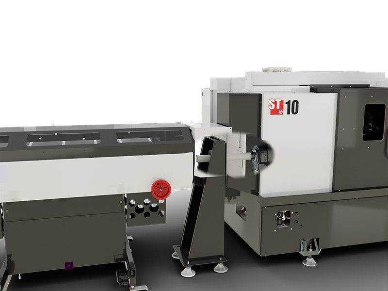

RESPOSTAS ÀS SUAS PREOCUPAÇÕES SOBRE ADICIONAR UM ROBÔ HAAS: Não ocupará muito espaço, não custará muito dinheiro nem demorará semanas a integrar .
EFICIÊNCIA EM TERMOS DE ESPAÇO
ECONOMICAMENTE EFICAZ
FÁCIL DE INTEGRAR
FÁCIL DE APRENDER
O ST-10Y + o Pacote de robô 1 da Haas
Combine o centro de torneamento ST-10Y de área útil de cobertura pequena com o Pacote de robô 1 da Haas de 7 kg e consiga executar peças complexas sem supervisão num sistema compacto e totalmente integrado.

Tailstock S.A.E METRIC
Cone MT3 MT3
Percurso do tubo hidráulico 3.8 in 95 mm
Posicionamento manual do corpo 44.0 in 1118 mm
Impulso máximo (Apenas tubo hid.) 1130 lbf 5026 N
Impulso mín. (Apenas tubo hid.) 140 lbf 623 N
