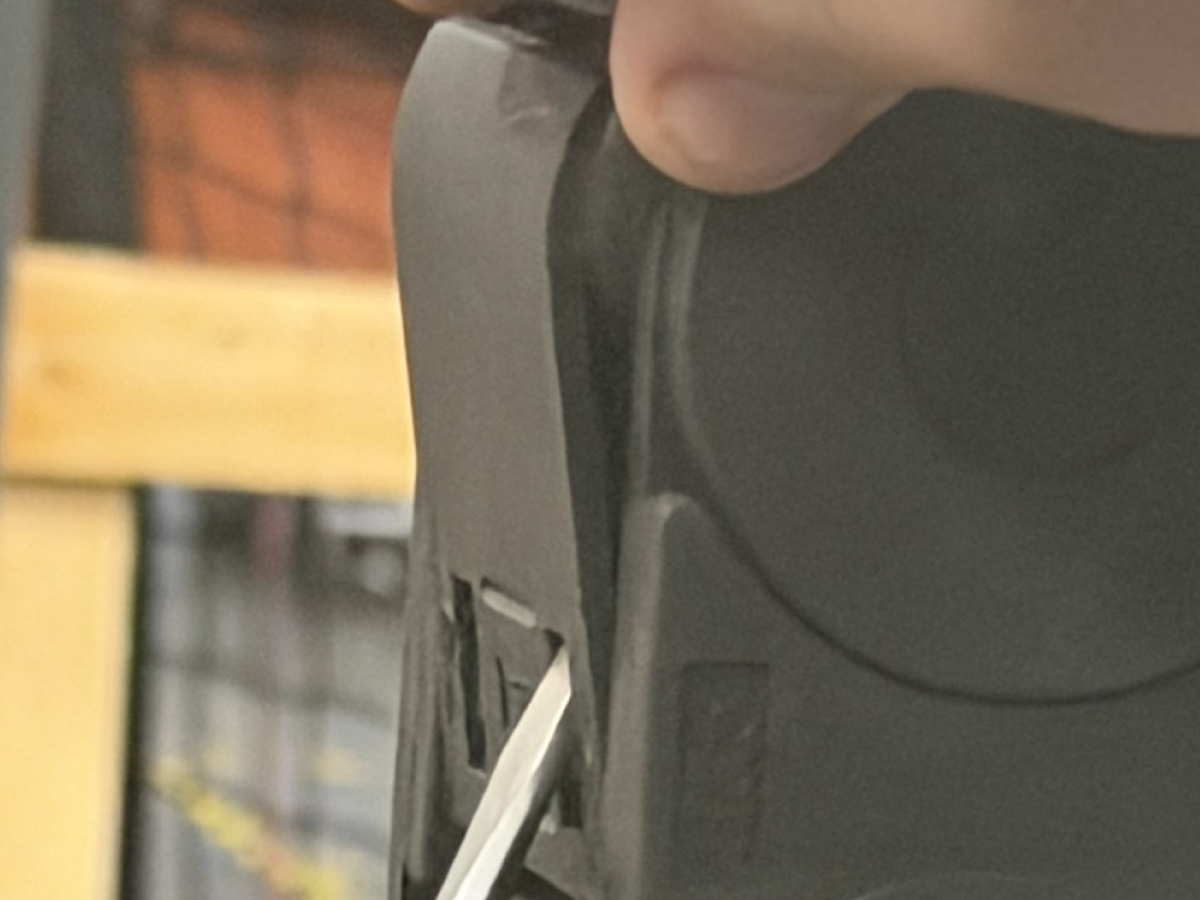

Este procedimento mostrará como abrir as ligações da tampa do transportador de cabo para as máquinas SR.
Opening Cable Carrier

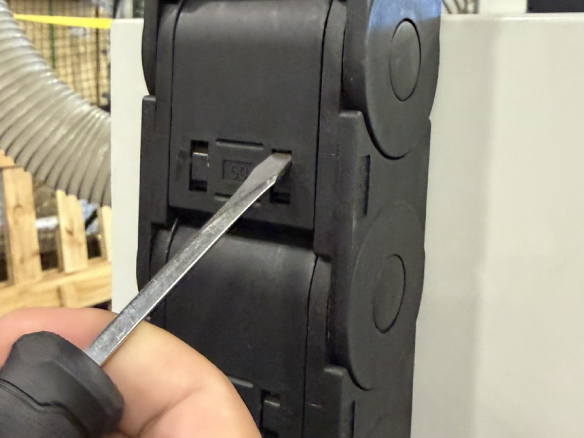

Use uma chave de fendas pequena de cabeça plana para empurrar através da ranhura do orifício direito na ligação da tampa do transportador de cabo e levante levemente nesse lado, como mostrado na imagem.

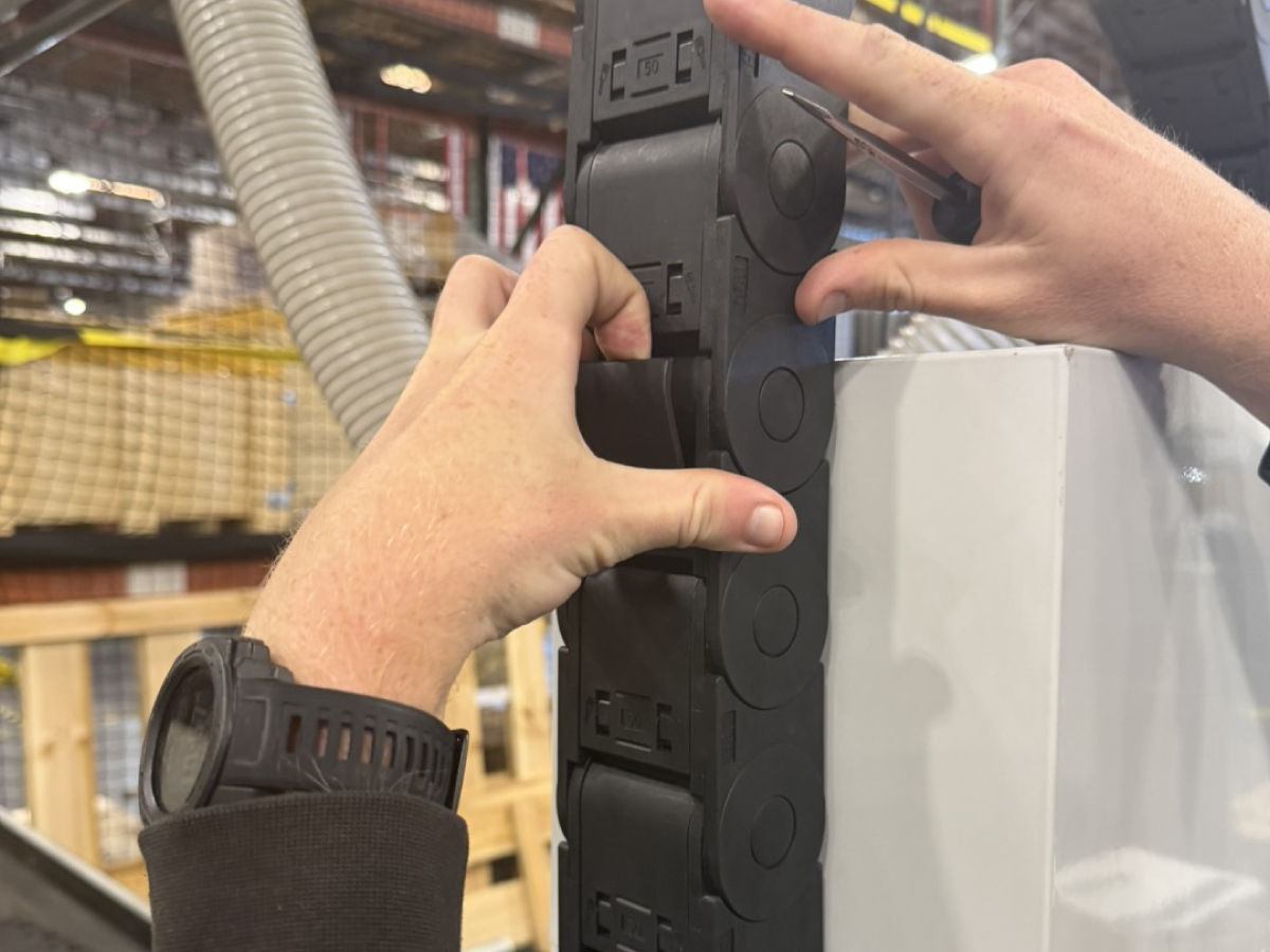

No lado esquerdo da tampa, utilizando a mesma técnica, utilize a chave de fendas de cabeça plana para levantar ligeiramente a tampa.
A ligação da tampa deve ter este aspeto depois de levantar em ambos os lados.
Puxe ligeiramente para cima até ao lado comprido da ligação da tampa do transportador de cabo e deslize-a para fora do transportador de cabo.
Repita os passos acima para retirar todas as ligações da tampa do transportador de cabo necessárias.
