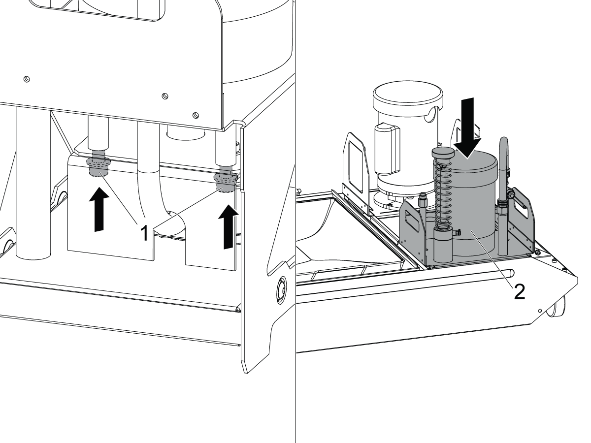

Este procedimento informa como instalar um escudo de refrigerante. O protetor de refrigerante é instalado sobre a válvula de alívio de pressão da bomba de refrigerante Auto-Clean. Realize este procedimento quando tiver estas (2) condições:
  1. A bomba de refrigerante Auto-Clean foi feita antes de 15 de março de 2015.
  2. Sprays de refrigerante fora do tanque de refrigerante.
O líquido refrigerante pode pulverizar fora do tanque se você tem uma destas circunstâncias:
O nível de refrigerante é baixo.
   •  Uma ferramenta com um diâmetro pequeno é usada.
Todas as bombas de refrigerante Auto-Clean feitas após 15 de março de 2015 não têm esse problema.

Prima [POWER OFF] .
Defina o disjuntor principal para o FORA Posição.
Bloqueie o disjuntor principal. Utilize um cadeado aprovado com uma etiqueta de segurança aprovada.
Retire a bomba de refrigerante Auto-Clean [1] do reservatório do refrigerante.
Afrouxe o (2) 3/8-16 x 3 1/2 SHCS.

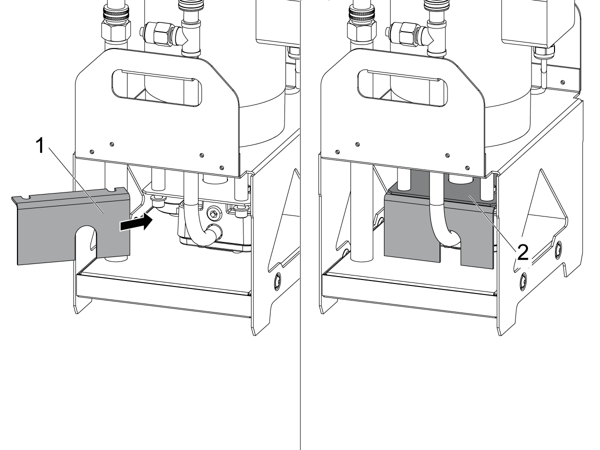

Instale o escudo de refrigerante [1] na montagem da bomba de refrigerante Auto-Clean.
Coloque o protetor de refrigerante [1] entre a placa de montagem [2] para a bomba e as arruelas.
Torque (2) 3/8-16 x 3 1/2 SHCS [1].
Consulte a Especificações de torque do fixador Haas.
Use o valor de torque para o aço.
Instale a bomba de refrigerante Auto-Clean [2] no reservatório do refrigerante.
