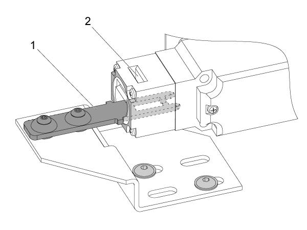

Introdução
  1. Chave de travamento [1]
  2. Mecanismo de travamento [2]
Tabela de sintomas
Sintoma Causa possível Ação corretiva
Alarme 223 FALHA DE FECHADURA DA PORTA Componentes desgastados Substitua a cabeça do interruptor
O interruptor ou a chave desalinhado Verifique o interruptor e o alinhamento da chave
Nenhum poder ao interruptor Meça a tensão no PWB do I/O
Componentes danificados
Ação corretiva
Se você ver danos ou desgaste no interruptor, ele deve ser substituído. O dano é tipicamente de desalinhamento. Vá para a seção 3 para alinhar a trava da porta.
Substitua a cabeça do interruptor de bloqueio da porta se danificado. Isto pode ser feito aos interruptores EUCHNER que têm um número de peça que termine com um K, um N, ou um M.
Retire a cabeça de bloqueio antiga [1] do corpo do atuador. Instale o novo cabeçote de bloqueio [A]. Utilize um condutor Torx para apertar os parafusos (4) [2]. Não aperte mais os parafusos.
Teste o bloqueio: Com a chave Pendent no modo de execução, feche as portas. Execute o eixo em mais de 1000 RPM. Certifique-se que as portas travam.
Alinhamento
Ação corretiva
Inspecione os rolos e as esteiras da porta. Certifique-se de que não há contaminação ou componentes soltos.
Verifique todos os componentes de bloqueio e alinhe-os se necessário.
Feche as portas. Afrouxe os (2) parafusos [1] suficiente para que o suporte possa se mover. Abra e feche a porta. Aperte os parafusos.
Se for necessário um alinhamento adicional, repita o processo acima para os (2) parafusos [2] que prendem o sensor à máquina.
Tensão
Ação corretiva
  • Com a chave Pendent no modo Run, comandar o eixo para 100 RPM, em seguida, medir a tensão na e/s e o solenóide de fechadura da porta.
  • Verifique se a voltagem está presente nos conectores (P29 e p30 em um controle Haas clássico (CHC), ou P40 e P41 em um controle de próxima geração (NGC)) quando a porta é fechada e bloqueada.
  • Se não houver 120 VAC, solucione o PCB de e/s.
