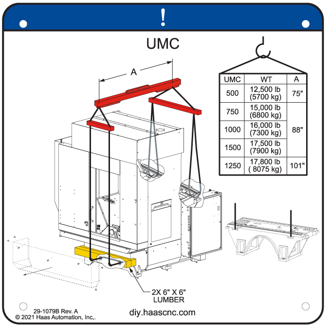

Pokyny na dvíhanie
Prečítajte si všetky nasledovné pokyny pred dvíhaním stroja.
UPOZORNENIE:
JE NEVYHNUTNÉ, ABY PRÍPRAVU A ZDVÍHANIE STROJA VYKONÁVALI VÝHRADNE KVALIFIKOVANÍ MONTÉRI. TIETO POKYNY SLÚŽIA LEN NA REFERENČNÉ ÚČELY.
DÔLEŽITÉ: Stroje série VF – pripájacie body vrchného stojana sú hlavné miesta dvíhania a musia ostať vertikálne orientované k podlahe počas celého procesu dvíhania.  Naštudujte si dvíhací štítok, na ktorom sú uvedené všetky dôležité zdvíhacie miesta.
Špecializované vybavenie je nevyhnutné na zaistenie toho, že stroj ostane zabezpečený a vyrovnaný počas dvíhania. Predné reťaze pripojené k základni pomáhajú stabilizovať stroj a nesmú niesť celú záťaž. Pri dvíhaní stroja nadvihujte pomaly, kým nebudú všetky reťaze napnuté, a potom začnite s dvíhaním stroja a dávajte pritom pozor, aby bol vyrovnaný. Odstráňte dvíhacie konzoly a súčiastky pred prevádzkou stroja, ak nie je inak uvedené v návode. Sady na dvíhanie sú dostupné pre väčšinu strojov. Sady obsahujú dvíhacie konzoly a montážne súčiastky. Je na zodpovednosti zákazníka zabezpečiť všetky reťaze a rozpery potrebné na správne dvíhanie stroja. Obráťte sa na podnikovú predajňu spoločnosti Haas (HFO) pre viac informácií. Dvíhacie konzoly a súčiastky skladujte na bezpečnom mieste, aby ste ich mohli opätovne použiť pri premiestnení stroja. Používajte výhradne dvíhacie súčiastky dodávané spoločnosťou Haas. Ak sa dvíhacie súčiastky stratia alebo poškodia, obráťte sa na podnikovú predajňu spoločnosti Haas. Naštudujte si dvíhací štítok na zadnej strane stroja, kde sú uvedené informácie ohľadom dvíhania podľa modelu.
Naštudujte si dvíhací štítok. Pripojte dvíhaciu konzolu a reťaze podľa obrázka. Skontrolujte, či sa reťaze nedotýkajú plechového krytu alebo elektrických káblov. V prípade potreby použite rozpery. Spoločnosť Haas Automation, Inc. neposkytuje rozpery.
