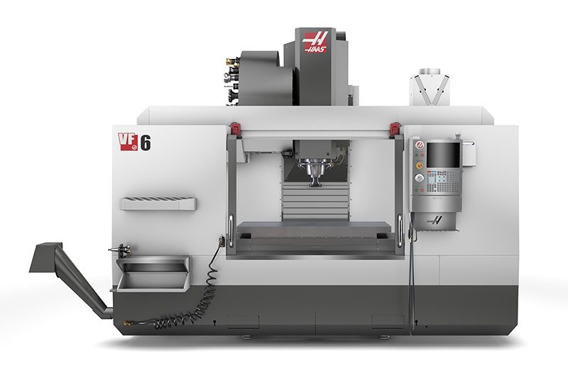

Vertikalni CNC-rezkar s hodi 1626 x 813 x 762 mm
Vsak vertikalni obdelovalni center serije VF zagotavlja izjemne funkcije po odlični ceni in ponuja široko paleto razpoložljivih možnosti za prilagoditev vašega stroja vašim natančnim potrebam.
  • Vreteno konus 50 z 2-stopenjskim menjalnikom
  • Prilagodljiv vašim potrebam
  • Idealno za orodja za rezkanje z večjim premerom in trše materiale
See Available Stock
Trenutni izvedbeni rok
Filtri
  • 50 Konus
  • 3 Osi
  • 7.5k RPM
  • 30+1 Kapaciteta orodij
Primerjava strojev
RAZIŠČITE ZALOGO
Stik z distributerjem
SERIJA VF
PRENOS BROŠURE
REVIJA HAAS
    Primerjava strojev
    SESTAVI IN PREVERI CENO
    • Sestavi in preveri ceno
    • Specifikacije
    • Avtomatizacija
    • Podatki o stroju
    • Preglednica ustreznih delilnikov
    Gibanje S.A.E METRIC
    X-os 64.00 in 1626 mm
    Y-os 32.00 in 813 mm
    Z-os 30.00 in 762 mm
    Čelo vretena do mize (~ maks.) 35.0 in 889 mm
    Čelo vretena do mize (~ min) 5.0 in 127 mm
    Spindle S.A.E METRIC
    Maks. ocena 30.0 hp 22.4 kW
    Maks. hitrost 7500 rpm 7500 rpm
    Maks. navor 340.0 ft-lbf @ 700 rpm 460.0 Nm @ 700 rpm
    Pogonski sistem 2-Speed Gearbox 2-Speed Gearbox
    Konus CT or BT 50 CT or BT 50
    Mazanje ležajev Air / Oil Injection Air / Oil Injection
    Hlajenje Liquid Cooled Liquid Cooled
    Tabela S.A.E METRIC
    Dolžina 64.0 in 1626 mm
    Širina 28.0 in 711 mm
    Širina T-utora 0.626 in to 0.630 in 15.90 mm to 16.00 mm
    Razdalja med T-utori 4.92 in 125 mm
    Število standardnih T-utorov 5 5
    Maks. dolžina na mizi (enakomerno porazdeljeno) 4000 lb 1814 kg
    Feedrates S.A.E METRIC
    Maks. rezkanje 500 ipm 12.7 m/min
    Hodi na X 600 ipm 15.2 m/min
    Hitri hodi na Y 600 ipm 15.2 m/min
    Hitri hodi na Z 600 ipm 15.2 m/min
    Axis Motors S.A.E METRIC
    Maks. sila X 3400 lbf 15124 N
    Maks. sila Y 4100 lbf 18238 N
    Maks. sila Z 5600 lbf 24910 N
    Tool Changer S.A.E METRIC
    Vrsta SMTC SMTC
    Kapaciteta 30+1 30+1
    Max Tool Diameter (full)** 4.0 in 102 mm
    Max Tool Diameter, Large (adjacent empty)** 10.0 in 254 mm
    Maks. dolžina orodja (od črte) 16.00 in 406 mm
    Maks. teža orodja 30.0 lb 13.6 kg
    Od orodja do orodja (povprečno) 4.20 s 4.20 s
    Od odrezka do odrezka (povprečno) 6.30 s 6.30 s
    Splošno S.A.E METRIC
    Kapaciteta emulzije 95 gal 360 L
    Air Requirements S.A.E METRIC
    Priložena zračna cev 3/8 in 3/8 in
    Spojka (zrak) 3/8 in 3/8 in
    Zračni pritisk min. 80 psi 5.5 bar
    Hitrost vretena 7500 rpm 7500 rpm
    Moč vretena 30.0 hp 22.4 kW
    Vhodna izmenična napetost (3 faze) - nizka 220 VAC 220 VAC
    Tok polne obremenitve (3 faze) - nizek 70 A 70 A
    Domača paleta 195.0 in x 102.0 in x 131.5 in 496 cm x 260 cm x 334 cm
    Izvozni zaboj 195.0 in x 105.5 in x 133.5 in 496 cm x 268 cm x 339 cm
    Teža 25500 lb 11567.0 kg
    Domača paleta z opcijo EC 195 in x 102 in x 139 in 496 cm x 260 cm x 353 cm
    Izvozni zaboj z opcijo EC 195 in x 106 in x 142 in 496 cm x 268 cm x 359 cm
    Teža z opcijo EC 25800 lb 11703 kg
    OPOMBA: Vse navedene specifikacije veljajo za standardno konfiguracijo stroja. Izbirna oprema lahko spremeni specifikacije stroja.
    * Stroji Haas so zasnovani za delovanje z napajalno napetostjo 220 VAC (200-240 VAC). Izbirni interni visokonapetostni transformator (380–480 VAC) je na voljo pri vseh modelih, razen pri namiznih strojih CL-1 in CM-1 in usmerjevalnikih serije SR. Ta izbirni interni visokonapetostni transformator ni namenjen nameščanju na terenu; naročiti ga morate skupaj s strojem.
    Stroji Haas, namenjeni za Evropo in Združeno kraljestvo, so konfigurirani z notranjim visokonapetostnim neizoliranim transformatorjem za delovanje na 400 VAC, razen namiznih strojev, CL-1, CM-1 in usmerjevalnikov serije SR.
    ** Izbirni menjalniki orodja imajo lahko drugačno največjo velikost orodja kot standardni menjalnik orodja. Izjemno velika orodja lahko zahtevajo, da sta med orodji prazni dve sosednji odprtini. Kliknite tukaj za specifikacije držala orodja.
    POZOR! Izbirna visoko zmogljiva vretena lahko zahtevajo večjo moč kot standardno vreteno. Vendar pa, če se moč vretena (kW) ne spremeni, ostane zahtevana moč enaka. Pred vklopom stroja preverite zahtevano moč.
