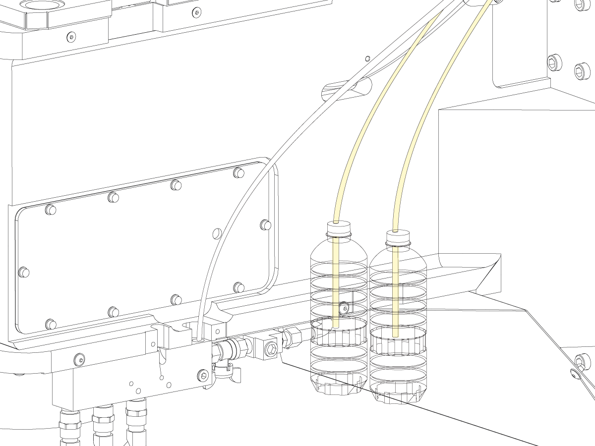

Navodilo za zamenjavo vretena SL
Velja za stroje, izdelane januarja 1997 - junij 2011
- Skok na razdelek - 1. Zamenjava vretena SL stružnice (1 korak) 2. Preverite mazanje vretena - preizkus steklenice (1 korak) Back to Top
  • Prenesite obstoječa navodilaPostopek zamenjave vretena SL PDF
  • Ko zamenjate vreteno, morate preveriti, ali bo vreteno dobivalo dovolj olja
  • Če želite to narediti, izvedite preizkus steklenice po tem postopku:
    • Test mazanja vretena
